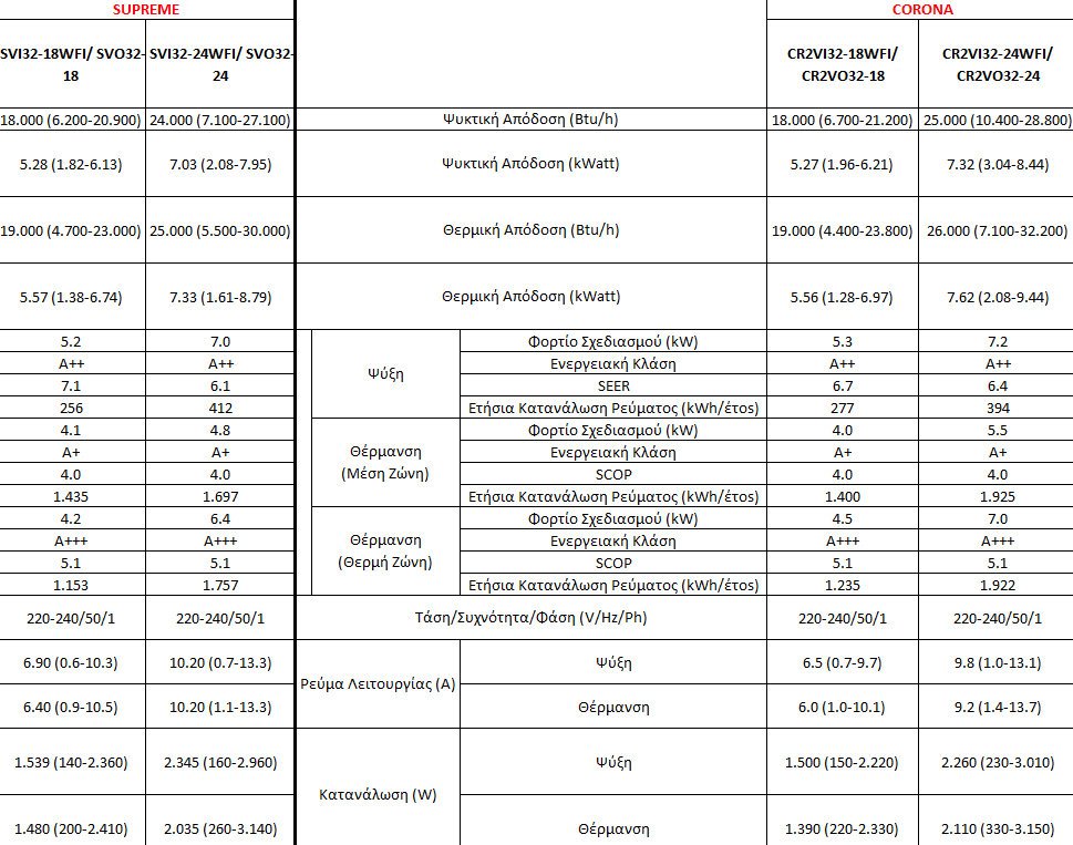

Mιας και το εξέλ εχει παρα πολλα πλεον χαρακτηριστικα καταχωρημενα που ειναι καλο μεν δυσχρηστο δε
ειπα(σαν υποθεση εργασιας😀) να τα φιλτραρω και να κανω ενα πινακα που δειχνει με τι αποδοση EER και σε τι φορτιο ,το καθε μοντελο μπορει να μας αποδωσει
στους 35 βαθμους 2,5kw ψυξη και στους 7 βαθμους 3,2kw θερμανση (περιπου για τυπικα Toshiba 10ρια),ασχετως ισχυος του.
Πχ με 770w στο 100% του Seiya, η στο 50% με 685w το Seiya 18 κοκ δινουν ψυξη 2,5kw ,με συντελεστη ΕΕR 3,2 και 3,6 αντιστοιχα
