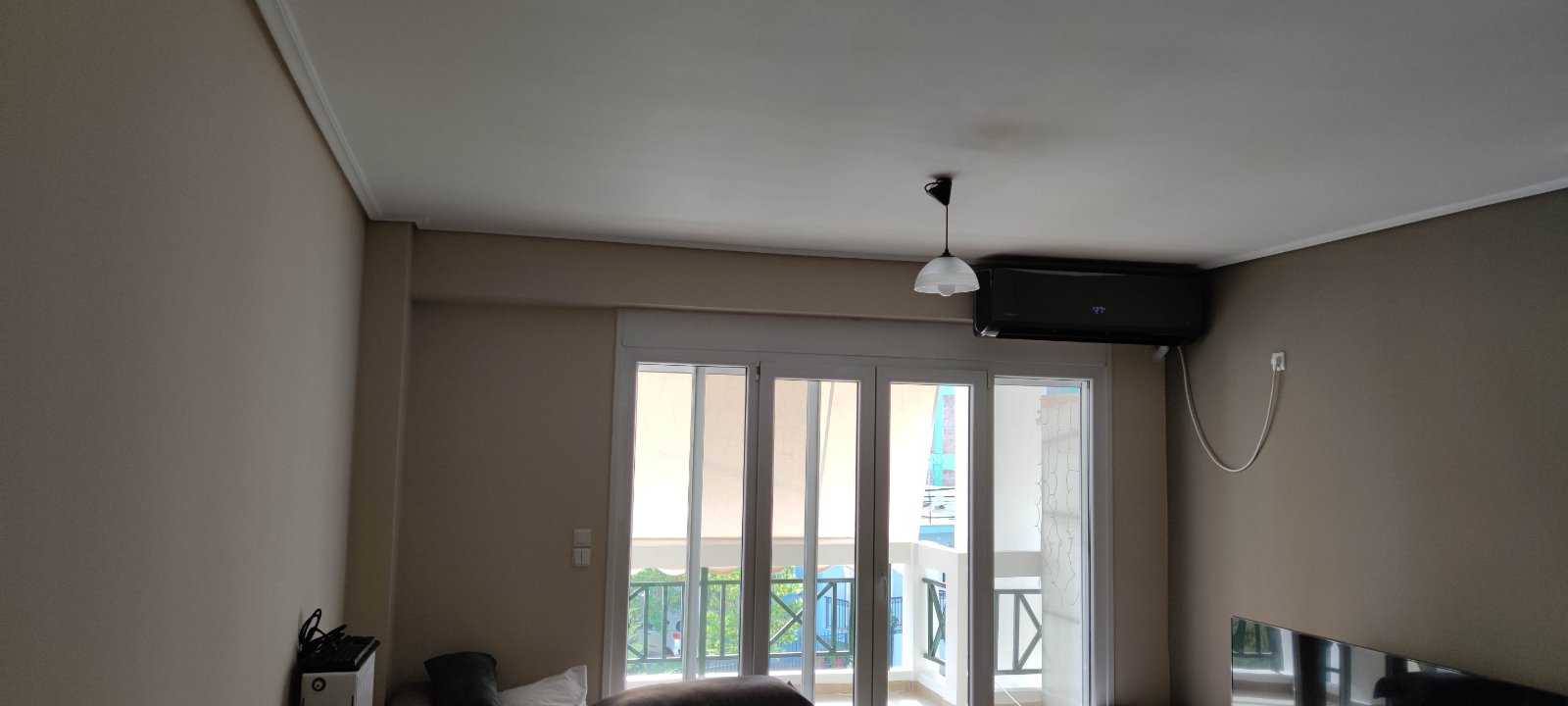

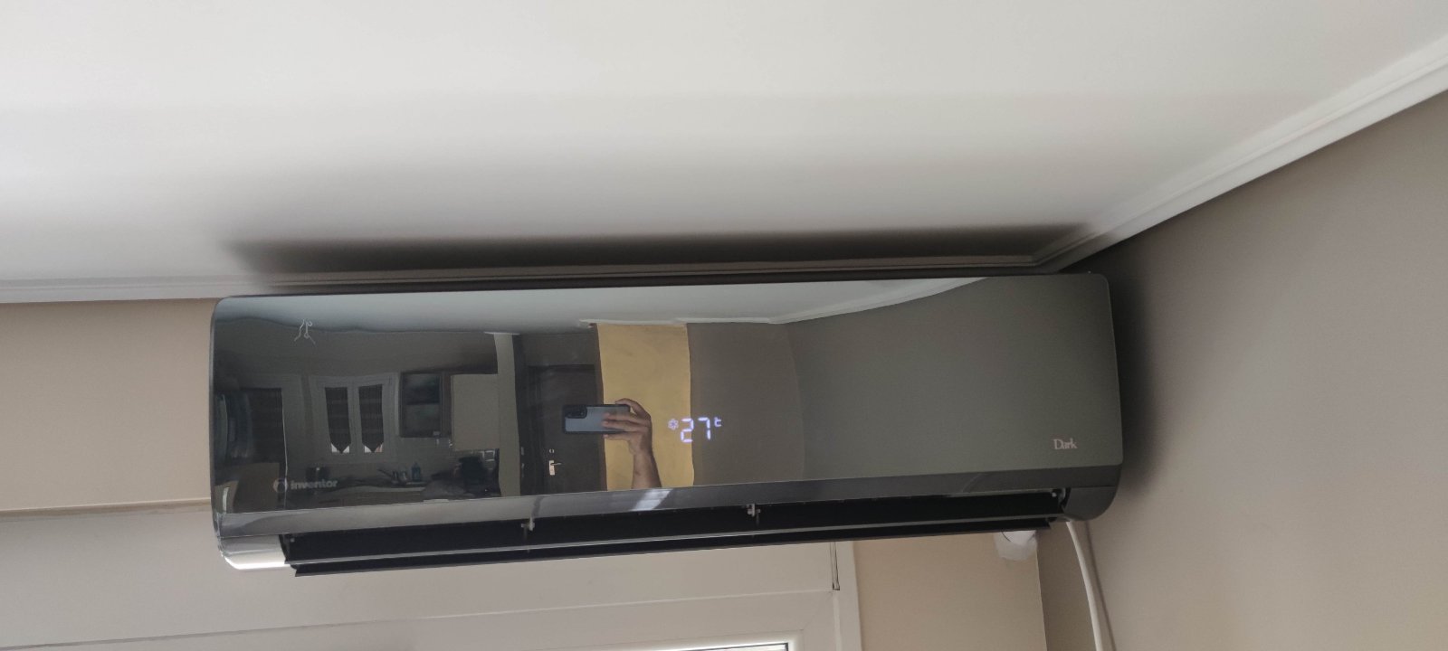

καλησπέρα έχω αγοράσει ένα κλιματιστικό invertor dark 24ari έχει μπει στο σαλόνι-κουζινα 45τμ
και δεν έχει την απόδοση που θα ήθελα
δηλαδή δουλεύει στο φουλ και φτάνει μέχρι 27βαθμους
κάποιος ψυκτικος έμπειρος να μπορεί να το δει
περιοχή Αχαρναί
Το βλέπω λίγο κολλητά στο ταβάνι. Πόση απόσταση έχει; Μπορείς να βάλεις και φωτό από την εξωτερική μονάδα;
24άρι σε 45τμ θα έπρεπε να τα κάνει παγάκι. Αλουμίνια βλέπω, ψιλοκαινούργιο σπίτι.
Το έχεις συνέχεια ανοιχτό έτσι;
Τέλος μιας και είναι inventor , μπορείς να καλέσεις στο σέρβις τους να έρθουν να το δουν. Λένε ότι έχουν πολύ καλό support.

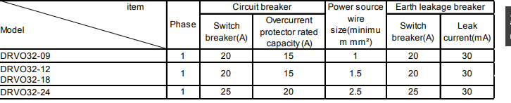

Δηλαδή αν το είχε βάλει σε ένα κουτι που πάει στο πίνακα με μια 10 άρα ασφάλεια και έχει φορτωμένα δυο δωμάτια ακόμα πχ , θα ήταν καλύτερα ? Είσαι σίγουρος ότι αυτή η πρίζα δεν είναι σε γραμμή απευθείας με το πίνακα με 16 άρα ασφάλεια ? Όλα αυτά τα κατάλαβες με μια μάτια ?
τα υπόλοιπα που λες για αποστάσεις σωστά τα λες μάλλον αφού φαίνεται να είναι κολλητά στο ταβάνι και στο πλάι
Μπορεί το καλωδιο και η ασφάλειες να αντέχουν, αλλά πιστεύεις οτι το φις(κινεζια) που του έβαλε και μπαίνει στην πριζα,θα αντέξει σε εντονη κατανάλωση κλιματιστικου 24k btu????
Απαιτείται απευθείας συνδεση της μοναδας(24κ btu) στα καλωδια του κουτιού της γραμμης.Αλλιως αν θες να το ρισκαρεις κανε μια ασφαλεια πυρος.

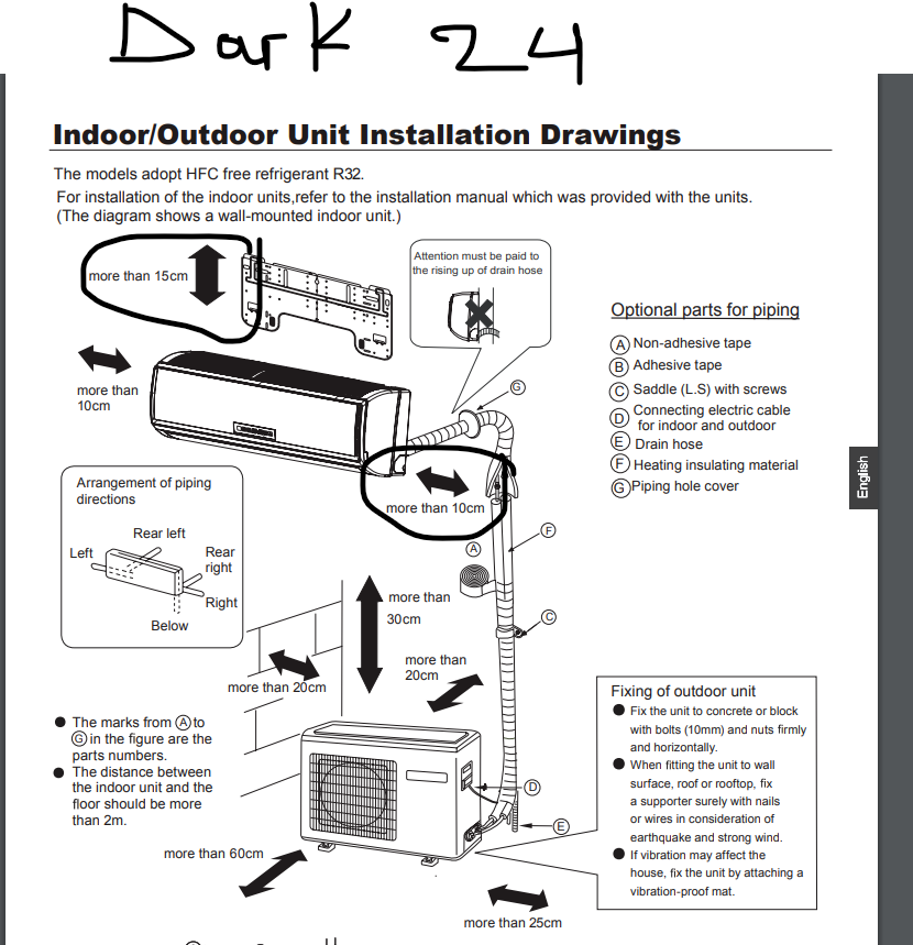

Φίλε μου είναι πολύ ψηλά.. ειναι κολλητά στο ταβάνι.. πρέπει να έχει απόσταση από το ταβάνι σύμφωνα με τις προδιαγραφές του κατασκευαστή. Συνήθως 30-50 εκ.

οτι πεις προφανως εισαι ηλεκτρολογος και τα ξεχωριζεις με το ματι και σιγουρα εχεις διαβασει και το εγχειριδιο του κλιματιστικου που απαιτει συνδεση απο κουτι
ευχαριστω για την συσταση για ασφαλεια πυρος
και για τα καλωδια επισης απο το manual
Όχι τόσο πολύ και εξαρτάται και το μηχάνημα. πχ το asyg24klca θέλει πάνω 6εκ.
το μηχάνημα έχει μέγιστο ρεύμα 13A, οι ρευματολήπτες γενικά δεν έχουν πρόβλημα με αυτή την ένταση. Δυστυχώς εγώ δεν μπορώ να καταλάβω την ποιότητα του υλικού που χρησιμοποιήθηκε από την φωτογραφία.

Το θέμα με το ταβάνι θα φανεί στην λειτουργία της θέρμανσης, κάτι άλλο γίνεται βγάζει κάποιο error η οθόνη; Άσχετα που λέει 27 εκεί το σπίτι δροσίζει;
