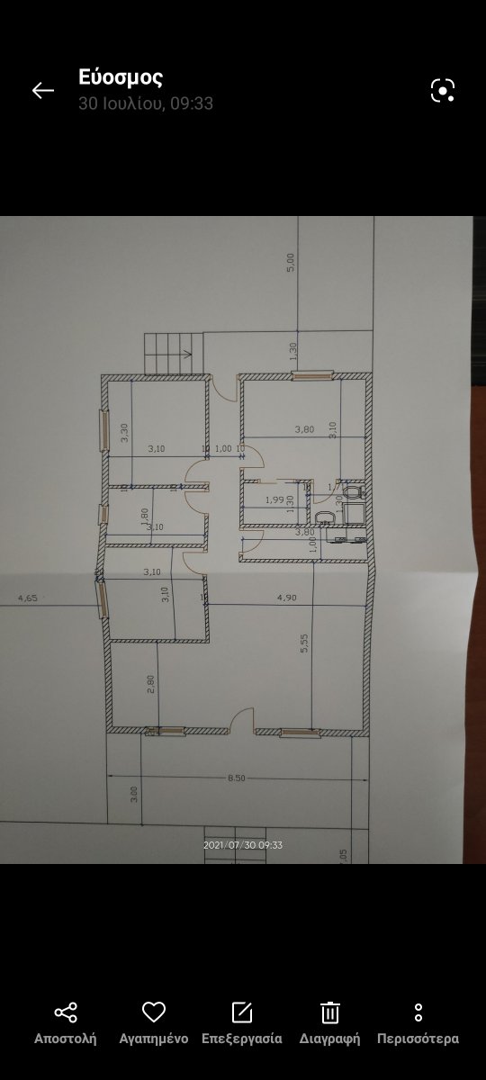

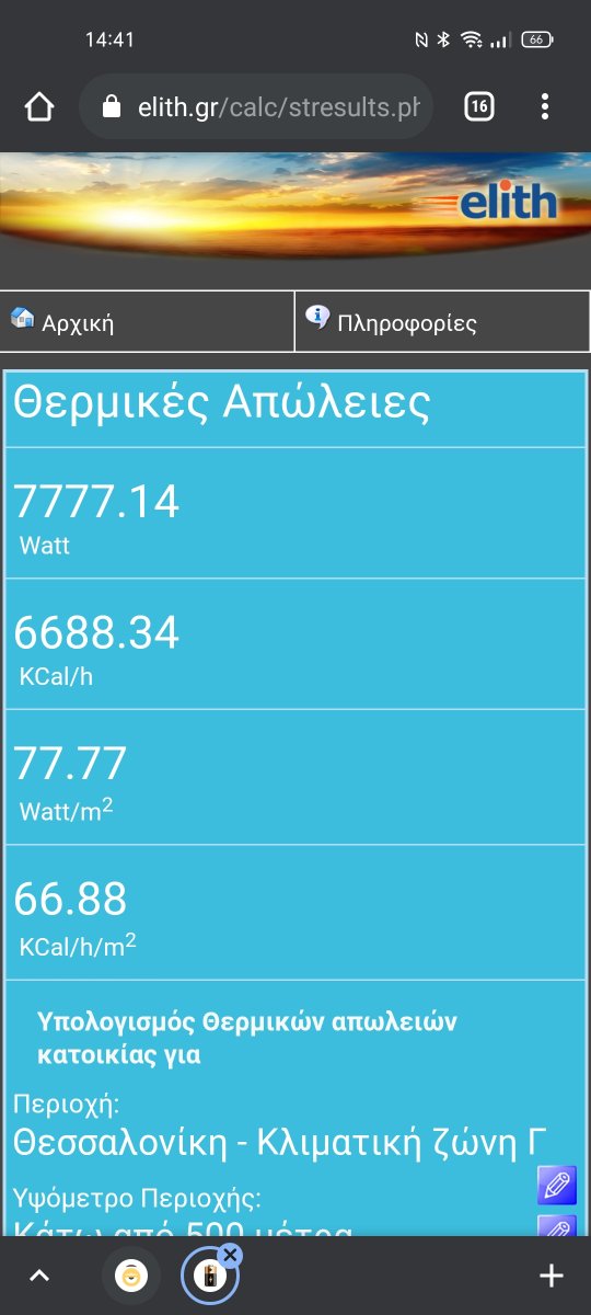

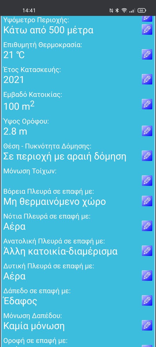

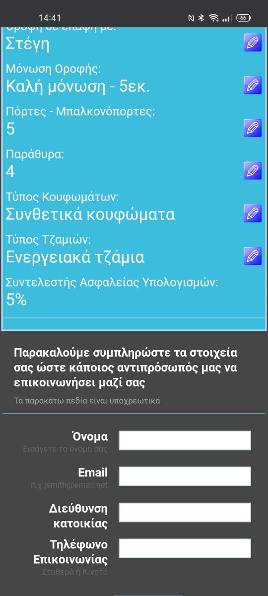

Θα φτιάξω σπίτι τύπου https://3dpanel.gr/
Η θερμομονωτική ικανότητα της διογκωμένης πολυστερίνης είναι 8-10 φορές καλύτερη του τούβλου σε αντίστοιχο πάχος
Η διαρρύθμιση είναι σε φωτό, το κλιματιστικό θα μπει ακριβώς επάνω από την είσοδο και είναι το Μόρις 24αρι που ανεβάζω κατά καιρούς.
Τα δεδομένα αν τα έκανα σωστά με το εργαλείο είναι και αυτά στις φωτό
Η ερώτηση μου έχει να κάνει είναι στο κατά πόσο θα την παλέψει σε αυτή την κατοικία σε ψύξη περισσότερο γιατί θα μπει φυσικό αέριο

Λογικά θα σε καλύψει.
