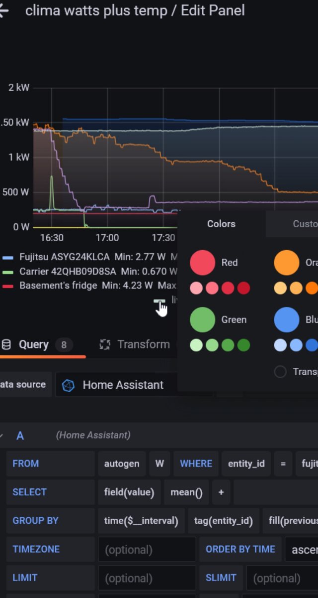

δεν μπορώ να αλλάξω το χρώμα των θερμοκρασιων
Έλα βρε. Στο edit απλά κάνε κλικ πάνω στο χρώμα δίπλα από την περιγραφή της γραφικής παράστασης
Screenshot_2021-08-07-22-20-36-04_fc90557b4939f0bdf6f556efb0a965c9.jpg.9f495146fd7dfbacd093cc39a603b55e.jpg
ΥΓ Σε dt έπιασε θερμοκρασία !

10 ώρες πριν, liakjim είπε
Αυτό προσπαθούσα (και προσπαθω). Αλλά 5 δευτερόλεπτα αφου αλλάξω το ένα χρώμα αυτόματα γυρνάει και το δεύτερο στο ίδιο χρώμα. Μπορείς στο νημα το ΗΑ να μου πεις αν έχεις στον ένα άξονα κλιματιστικό (watt) και στον άλλο 2 θερμοκρασίες αν μπορείς να διαχωρισεις τα χρώματα των θερμοκρασιών?

@userAnon
Εννοείται μπορείς 2 χρώματα ή γραμμή και χρώμα. Να πατήσεις save για να το πάρει!
