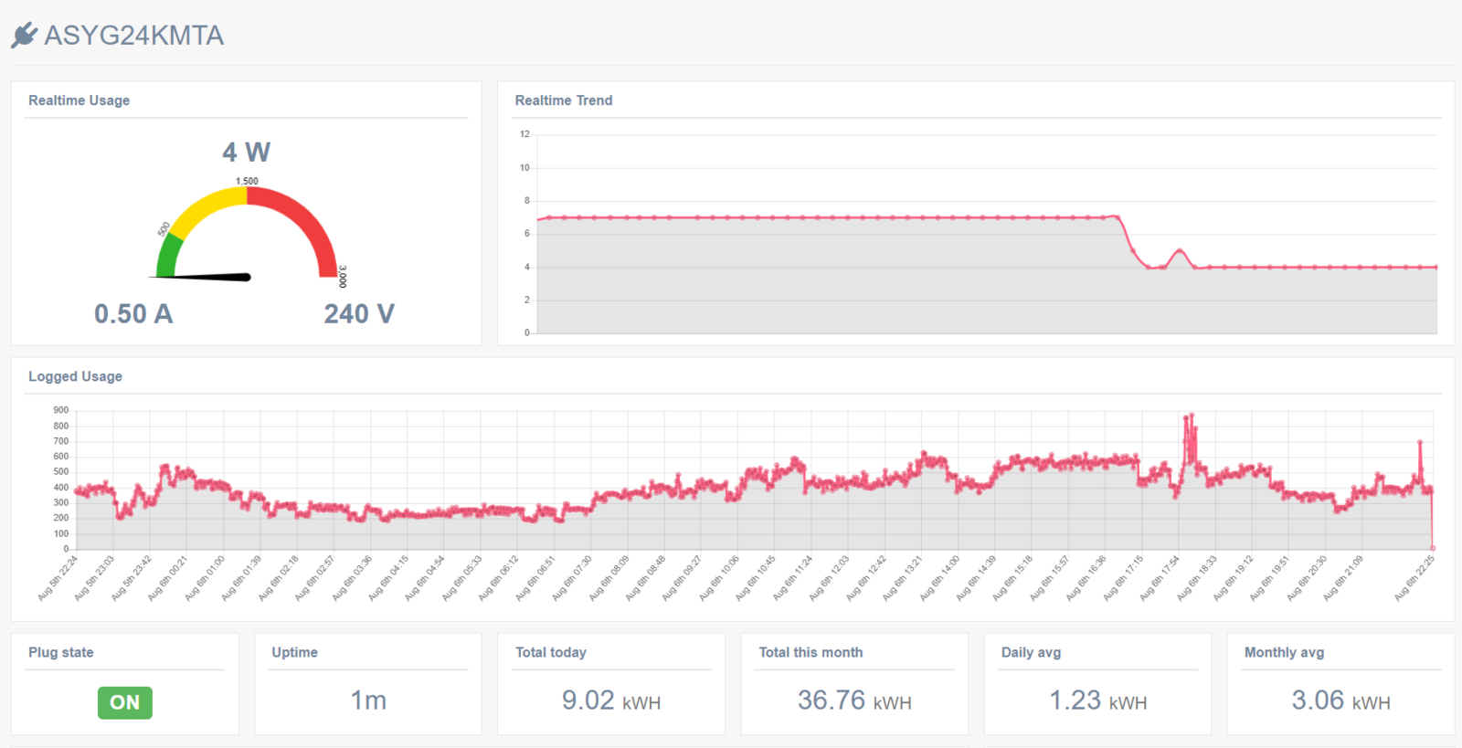

15 λεπτά πριν, mmike2503 είπε
ναι το είχα τρέξει και έβγαζε 4.7. μετά έκανα κάτι αλλαγές και έβγαλε 5.2. Νομίζω οτι λογικά πρέπει να είμαι κάπου στα 5.5
Οπότε το link δουλεύει κοντά στη πραγματικότητα

1 λεπτό πριν, dimostr είπε
Δε καταλαβαίνω τι εννοείς
Το σπίτι του έχει απώλειες και μάλιστα δεν προλαβαίνει να σιάξει μιας και όλα ανοιγοκλείνουν.
Το κλιματιστικό θα κάψει τόσο όσο να καλύψει τα πράγματα.
Το συγκεκριμένο είναι αντικειμενικά αυτό που θα έκαιγε το λιγότερο από οτιδήποτε άλλο ήταν στη θέση του.

2 λεπτά πριν, liakjim είπε
Εγώ δε κρίνω το κλιματιστικό ούτε την κατανάλωση ,κοιτάω εάν οι απώλειες που δίνει το link που χρησιμοποιούμε  είναι κοντά στην πραγματικότητα γιατί ήμουν από τους πρώτους αν όχι ο πρώτος που το έβαλε εδώ στο φόρουμ
Ναι λογικά κοντά στην πραγματικότητα είναι. Εγώ βέβαια επειδή δεν είναι δικό μου σπίτι δεν έχω όλες τις πληροφορίες για μονώσεις κλπ. οπότε δεν ήμουν σίγουρος για τις τιμές που είχα πάρει.
Θα κλείσω το tp link και θα το ξανανοίξω για να μπορούμε να δούμε καλύτερα τις χαμηλές. Τώρα επειδή φαίνονται ακόμα τα powerfull στο διάγραμμα είναι όλα στρυμωγμένα κάτω απο τα 500 και δεν φαίνεται καλά.

1 ώρα πριν, mmike2503 είπε
Θα πρέπει να διαγράψεις το json για να σβήσει το διάγραμμα.

8 λεπτά πριν, dimostr είπε
Δεν είναι απαραίτητα  γιατί στο δικό μου σπίτι βγάζει 7.5KW , δλδ 2KW πάνω , αλλά είναι δροσερό το καλοκαίρι.
