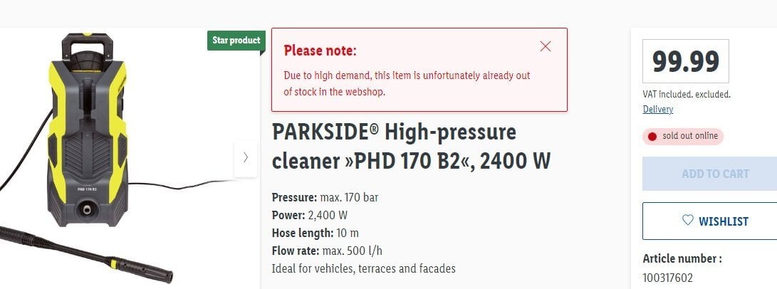

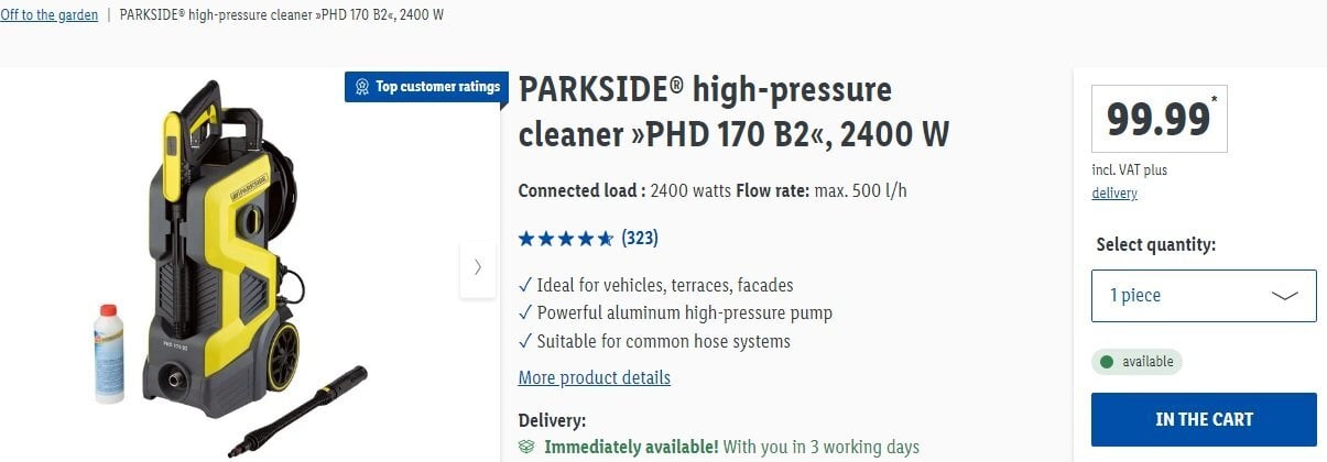

Καλημερα σας. οπως βλεπετε τα δικα μας LIDL ειναι απλες,καθοσον στην Ελλαδα λεφτα υπαρχουν ...στην ευρωπη ιδια τιμη με περσι,σε μας 40ευρω πανω και αν τους ρωτησεις θα σου πουνε φιλε πολεμος,κριση,πανδημια...τι να πω...
και το εχω στα υποψιν απο περσι  ειπα οταν το ξαναεβγαζε να το χτυπουσα...
δεν ξερω αν αξιζει σε αυτην την τιμη εσεις που το πηρατε στα 100 βεβαια...
η αντλια του ειναι τουλαχιστον μεταλλικη; ισως σε αυτα τα λεφτα μεχρι 150 να παω καπου αλλου; αν και φανταζομαι και οι αλλες εταιρειες δεν θα κατσαν στις παλιες τιμες τους....
Για 140€, υπερεκτιμημένο. Το μόνο του πλεονέκτημα, τα 10m λάστιχο. Κατά τα άλλα, ένα βασικό πλυστικό. Γνώμη μου.
