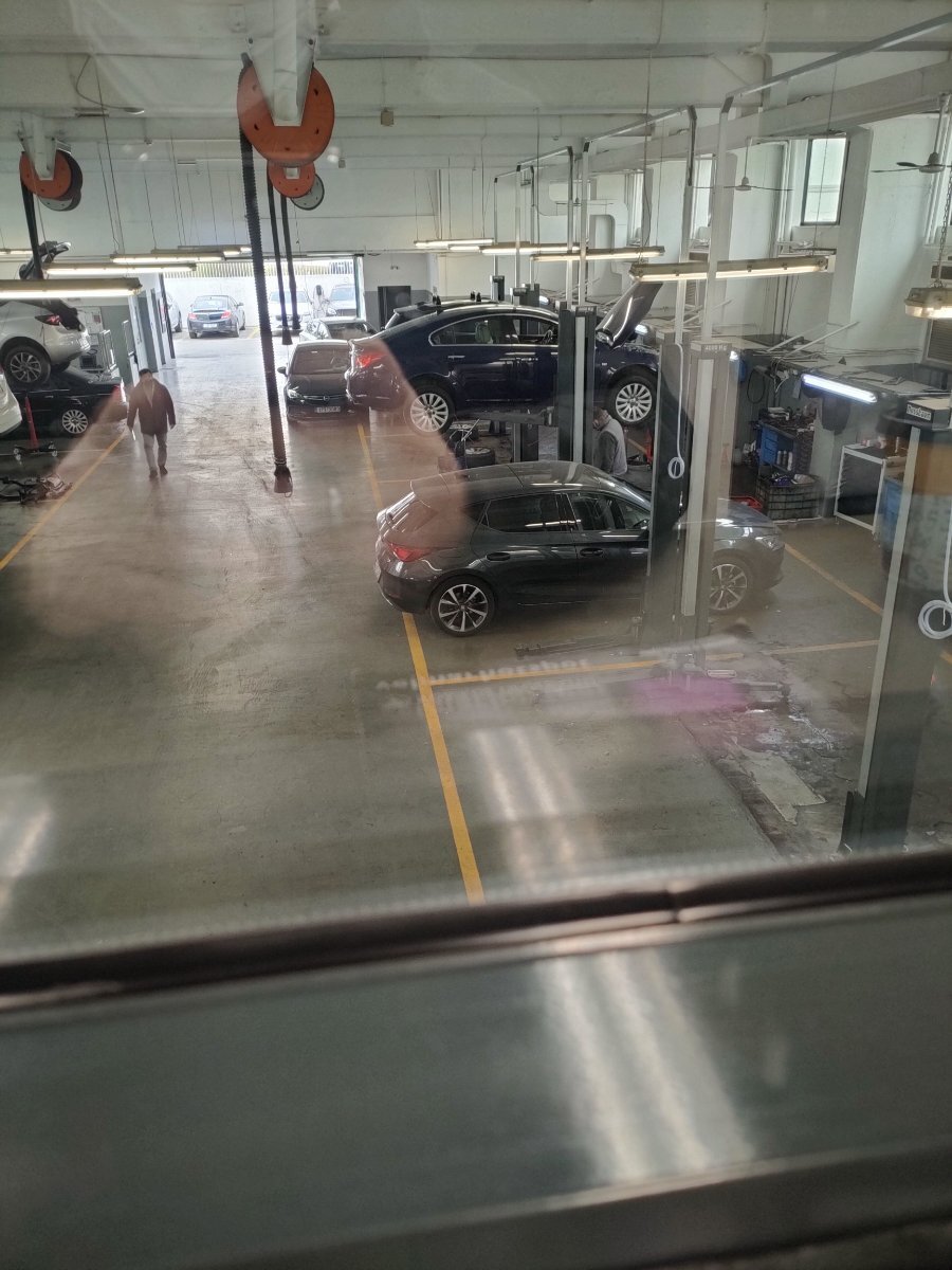

Καλησπέρα και καλό μήνα
Μπορεί να τσιναω με την αντιπροσωπεία αλλά τουλάχιστον έχει αίθουσα αναμονής με τζαμαρία για να βλέπεις
