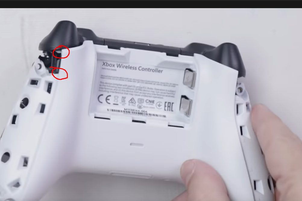

59 λεπτά πριν, REWIND84 είπε
αν το ζούληξες αρκετά χάλασε ένα πλαστικό αυτοκολιτάκι που έχει μέσα ώστε να μην ακούγετε όταν το κοπανάς και τώρα κολλάει η σκανδάλη από την κόλλα (δες βίντεο στο youtube και θα καταλάβεις τι λέω)
το έπαθα και εγώ παίζοντας φίφα το αναφέρω για να καταλάβετε με τι μίσος το πάταγα, άνοιξα τον μοχλό με προσοχή (πάλι βλέπεις youtube) καθάρισα αυτό το αυτοκολλητάκι το έβγαλα τελείως και τα υπολείμματα της κόλας  και πλέον όταν βαράω την σκανδάλη ακούγετε το κλακ κλακ κλακ κάθε φορά που το κάνω γρήγορα και με δύναμη
μόνο τα καπάκι βγάζεις δεν το λύνεις όλο  εκεί που έχω το κυκλάκι είναι αυτό κάτι σαν σφουγγαράκιimage.png.d7365836b13865692aae8694c7cdf5e5.png
Κ εγώ αυτό παθαίνω. Το έπαθα με το forza το πατούσα τερμα να δώσει πιο πολύ γκάζι. Αξίζει εγγύηση η να μην ασχοληθώ καν? 2 εβδομάδες το έχω το series x
δοκίμασε την την εγγύηση να δεις τι θα σου πούνε αν είναι να περιμένεις αρκετό καιρό απλά άνοιξε το 1 καπάκι και καθάρισε εκεί που ακουμπάει η σκανδάλη...

μιλησα με Microsoft . Μου ζητησαν το σειριακο ειδαν οτι εχει αγοραστει η κονσολα 11/11/2020 τα χειριστήρια έχουν 12 μήνες εγγύηση αλλά πάντα δίνουν ένα περιθώριο παραπάνω ( 40 μέρες )  και το δικό μου έχει μέχρι 21/12/2021 άρα είμαι εντός εγγύησης . Θα μου σταλεί στο email μου μια ετικέτα που πρέπει να κολλήσω πάνω στην συσκευασία του κουτιού που θα κάνω για το χειριστήριο και θα καλέσω την UPS να έρθει να παραλάβει . Μαύρο στέλνω μαύρο θα μου στείλουν πίσω .
Τα πήγαινε - έλα είναι χωρίς χρέωση και θα πάει Γερμανία . Το μόνο που με χάλασε είναι ότι μου δώσανε 2 με 3 εβδομάδες ότι θα κάνει . Ελπίζω να μην κάνει τόσο πολύ !
