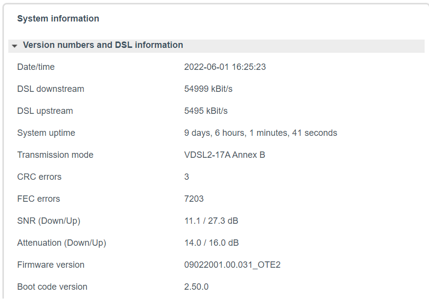

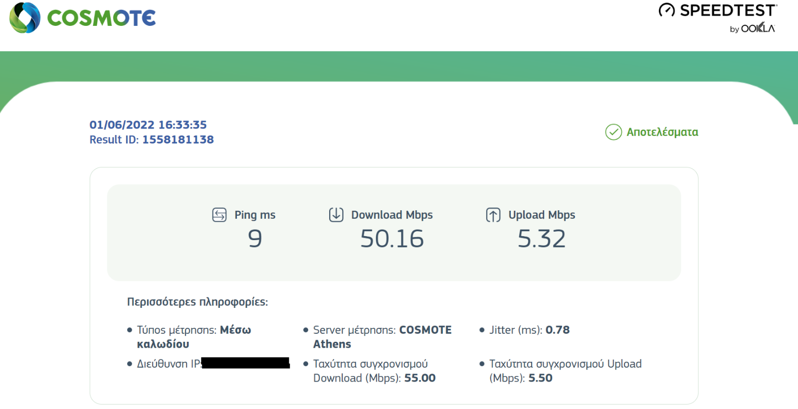

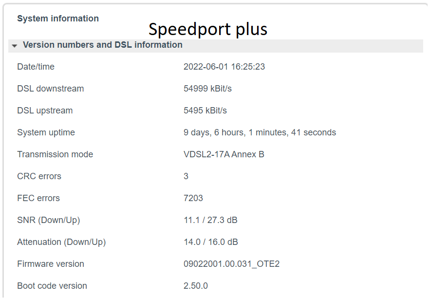

Το παραγγειλα για αντικατασταση του Speedport plus μονο και μονο για το WIFI 6 σε 50αρα. Τωρα με το Speedport πιανω 54.99mbps κλειδωμενα και 5.5upload με 1km/h απο τον DSLAM. θα επιστρεψω με update να δουμε τι κανει το αλλο.

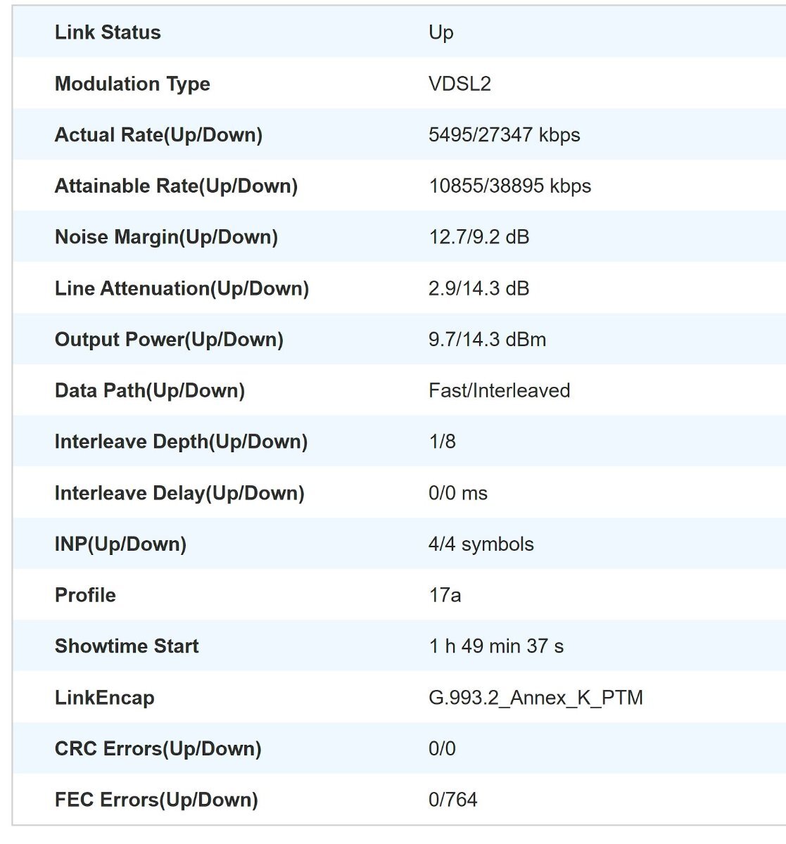

Update σημερα με το ZTE H1600 αφου φαγαμε μια ωρα με την τεχνικη υποστηριξη και γω απο το σπιτι μου για να καταφερουμε να το κανουμε να συγχρονισει σε 50αρα. Κλασης ανωτερο το wifi απο το Speedport plus αλλα συγχρονιζει λιγοτερο απο το Speedport που συγχρονιζε στα 55mbps αυτο εχει κατσει στα 41mbps και μαλιστα με ακομα πιο χαμηλο SNR.

Καλημερα σε ολους αλλαξα και εγω το router και πηρα το H1600 και τα αποτελέσματα δεν ηταν καλα ο συγχρονισμός του πολυ ποιο κατω απο το plus το αφησα 2 μερες μπας και στρωσει αλλα τιποτα και ξανα εβαλα παλι το plus :(   το θεμα ειναι οτι πρεπει να επιστρέψω πισω το plus για να μην το χρεωθώ, εγω θα παω πισω το H1600 και βλεπουμε τι θα γινει .
