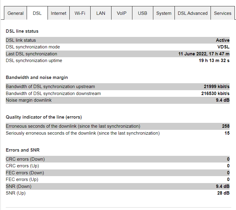

Σε 100αρα γραμμή και με Speedport Plus, κλείδωνα πάντα στα 100/10, δλδ 100% απόδοση.
Έγινε ο δωρεάν διπλασιασμός του ΟΤΕ και πήγα στα 200 mbps.
Λίγο πριν γίνει ο διπλασιασμός, είχα πάρει το ZTE H1600 και δυστυχώς δεν σήκωσε την 200αρα για καποιο λογο (αν και αναφερει οτι ειναι εως 1 GBPS). Δλδ σε μετρήσεις, απέδιδε 30-40 down και 20 up.
Μία μέρα μετά, πήρα το Speedport Smart και γίνεται το εξής κουλό. Μέσω wifi κινητού στο speedtest, απέδωσε 6 ping με 201 up και 19.5 down, ενώ με καλώδιο ethernet, πότε βλέπω 8 ping με 130 down και 20 up, άλλες φορές 13 ping με 120 down και 20 up και πάει λέγοντας. Τα καλώδιο ethernet ειναι cat7 και τα powerlines μου είναι τα TP Link TL-PA7017P (1GBPS). Η κάρτα δικτύου μου στο PC είναι η TP-LINK TG-3468 (1GBPS).
Πως ερμηνεύεται αυτό βρε παιδιά;
Τα stats μου με Speedport Smart αυτή τη στιγμή είναι τα παρακάτω:

Δοκίμασε χωρίς powerlines, απευθείας με καλώδιο, κάτι μου λέει ότι φταίνε αυτά.
