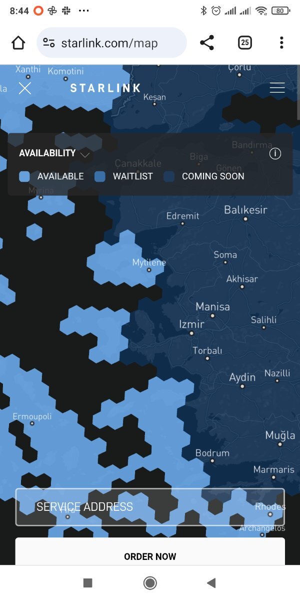

nzeppos Δημοσ. 9 Απριλίου 2024 Δημοσ. 9 Απριλίου 2024 Και επίσημα πλέον το ανατολικό Αιγαίο υποστηρίζεται από το Starlink. 2
BadIronTree Δημοσ. 9 Απριλίου 2024 Δημοσ. 9 Απριλίου 2024 7 minutes ago, nzeppos said: Και επίσημα πλέον το ανατολικό Αιγαίο υποστηρίζεται από το Starlink. με πρόλαβες Τώρα είναι παντού διαθέσιμο

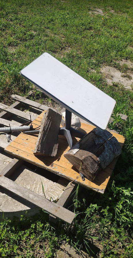

nzeppos Δημοσ. 10 Απριλίου 2024 Δημοσ. 10 Απριλίου 2024 Quote ps: θα βγάλω αύριο μια φωτό να σας δείξω πως έχω στερεώσει το δικό μου, είναι ένα έργο τέχνης με μια τάβλα πάνω σε ένα πηγάδι και 2 ξύλα με μια κοτρώνα για στήριγμα επειδή κάτι φορές το έπαιρνε ο αέρας. Επειδή θυμήθηκα ότι το είχα αφήσει σαν εκκρεμότητα: Αφού δουλεύει, δεν το πειράζω. 8
papaleole Δημοσ. 10 Απριλίου 2024 Δημοσ. 10 Απριλίου 2024 8 λεπτά πριν, nzeppos είπε Επειδή θυμήθηκα ότι το είχα αφήσει σαν εκκρεμότητα: Αφού δουλεύει, δεν το πειράζω. Μερακλής. 🤣 3
