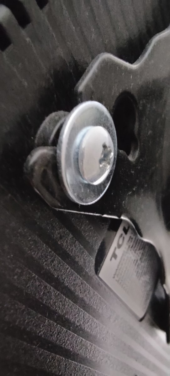

Επισκέπτης Δημοσ. 17 Οκτωβρίου 2023 Δημοσ. 17 Οκτωβρίου 2023 (επεξεργασμένο) 1 ώρα πριν, camel555 είπε Μια χαρά vesa έχει η TCL, την έχω σε τοίχο, αγορασμένη από την προσφορά του eshop. Και εγώ την αγόρασα πρόσφατα από Γερμανό αλλά δεν είχε τις βίδες της μέσα στο κουτί ή μπορεί να τις πέταξα καταλάθος, δεν ξέρω. Θα με σώσεις αν μου πεις εσύ ή όποιος άλλος γνωρίζει ποιος είναι ο τύπος βίδας της για vesa τοποθέτηση 100x100. Μπορώ να τις βρω στο εμπόριο ή πρέπει να τις παραγγείλω από tcl ιστοσελίδα εξωτερικού κλπ.; Επεξ/σία 17 Οκτωβρίου 2023 από UnusualAthlete92
camel555 Δημοσ. 17 Οκτωβρίου 2023 Δημοσ. 17 Οκτωβρίου 2023 3 ώρες πριν, UnusualAthlete92 είπε Και εγώ την αγόρασα πρόσφατα από Γερμανό αλλά δεν είχε τις βίδες της μέσα στο κουτί ή μπορεί να τις πέταξα καταλάθος, δεν ξέρω. Θα με σώσεις αν μου πεις εσύ ή όποιος άλλος γνωρίζει ποιος είναι ο τύπος βίδας της για vesa τοποθέτηση 100x100. Μπορώ να τις βρω στο εμπόριο ή πρέπει να τις παραγγείλω από tcl ιστοσελίδα εξωτερικού κλπ.; Καμία τηλεόραση δεν έχει βίδες μέσα (τουλάχιστον αρκετές που έχω κατά καιρούς βάλει σε τοίχο, σε σπίτια φίλων), οι βίδες έρχονται με την βάση. Συνήθως οι βάσεις έρχονται με διάφορα σετ βιδών, που διαφέρουν ως προς το μήκος/πάχος. Οπότε αγόρασε την βάση που θες και εκεί θα βρεις τις κατάλληλες για την TCL. Εγώ πάντα μετρώ το βάθος της υποδοχής της tv με μια οδοντογλυφίδα και προσθέτω νοερά το πάχος της βάσης και τυχόν ροδέλα, ώστε να μην πιέσω το πάνελ λόγω μήκους. Ειδάλλως χρησιμοποίησε δικές σου βίδες, προσέχοντας το μήκος που σου είπα.

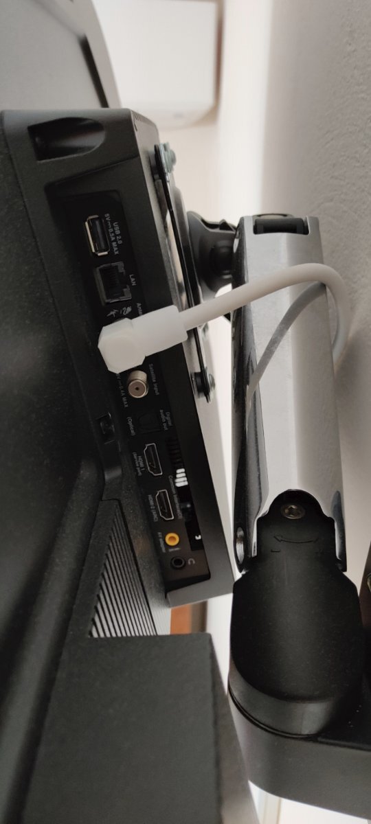

Επισκέπτης Δημοσ. 18 Οκτωβρίου 2023 Δημοσ. 18 Οκτωβρίου 2023 (επεξεργασμένο) 3 ώρες πριν, camel555 είπε Καμία τηλεόραση δεν έχει βίδες μέσα (τουλάχιστον αρκετές που έχω κατά καιρούς βάλει σε τοίχο, σε σπίτια φίλων), οι βίδες έρχονται με την βάση. Συνήθως οι βάσεις έρχονται με διάφορα σετ βιδών, που διαφέρουν ως προς το μήκος/πάχος. Οπότε αγόρασε την βάση που θες και εκεί θα βρεις τις κατάλληλες για την TCL. Εγώ πάντα μετρώ το βάθος της υποδοχής της tv με μια οδοντογλυφίδα και προσθέτω νοερά το πάχος της βάσης και τυχόν ροδέλα, ώστε να μην πιέσω το πάνελ λόγω μήκους. Ειδάλλως χρησιμοποίησε δικές σου βίδες, προσέχοντας το μήκος που σου είπα. https://www.skroutz.gr/s/31084663/Brateck-LDT03-23MA-Epitrapezia-Vasi-Tileorasis-eos-55-kai-40kg.html Σε αυτήν τη βάση κατέληξα τελικά και έχω στην κατοχή μου αλλά οι βίδες που έχει μέσα δεν ταιριάζουν στην 32S5400AF. Ξέρεις να μου πεις που πρέπει να απευθυνθώ για να βρω τις κατάλληλες βίδες για την συγκεκριμένη τηλεόραση; Π.χ. κάποιο γνωστό-εξειδικευμένο βιδάδικο στο Ηράκλειο Κρήτης όπου διαμένω αν σου είναι εύκολο; Μπορώ να την μεταφέρω για δοκιμή διαφορετικών μεγεθών μαζί με την βάση της αρκεί η τοποθεσία να είναι κάπου κοντά εντός της πόλης και να έχει 《πάρκινγκ》. Επεξ/σία 18 Οκτωβρίου 2023 από UnusualAthlete92
camel555 Δημοσ. 18 Οκτωβρίου 2023 Δημοσ. 18 Οκτωβρίου 2023 11 ώρες πριν, UnusualAthlete92 είπε https://www.skroutz.gr/s/31084663/Brateck-LDT03-23MA-Epitrapezia-Vasi-Tileorasis-eos-55-kai-40kg.html Σε αυτήν τη βάση κατέληξα τελικά και έχω στην κατοχή μου αλλά οι βίδες που έχει μέσα δεν ταιριάζουν στην 32S5400AF. Ξέρεις να μου πεις που πρέπει να απευθυνθώ για να βρω τις κατάλληλες βίδες για την συγκεκριμένη τηλεόραση; Π.χ. κάποιο γνωστό-εξειδικευμένο βιδάδικο στο Ηράκλειο Κρήτης όπου διαμένω αν σου είναι εύκολο; Μπορώ να την μεταφέρω για δοκιμή διαφορετικών μεγεθών μαζί με την βάση της αρκεί η τοποθεσία να είναι κάπου κοντά εντός της πόλης και να έχει 《πάρκινγκ》. Θα βγάλω μια βίδα από την δική μου βάση να την μετρήσω να σου πω, προς το μεσημέρι όμως. Βίδες σε όλα τα σιδεράδικα-χρωματοπωλεία βρίσκεις, δεν χρειάζεται να μεταφέρεις την tv, το κόστος για μια τετράδα είναι πολύ μικρό, οπότε πάρε μια χούφτα διαφορετικά μεγέθη, με 3-5 ευρώ, να κάνεις την δουλειά σου... Έχουν και οι αλυσίδες (πχ πρακτικερ) αλλά με πολύ ακριβότερες τιμές... Νόμιζα ότι έψαχνες βάση τοίχου, όχι επιτραπέζια. Θέλεις να κερδίσεις σε ύψος στο έπιπλό σου;
Επισκέπτης Δημοσ. 18 Οκτωβρίου 2023 Δημοσ. 18 Οκτωβρίου 2023 2 λεπτά πριν, camel555 είπε Θα βγάλω μια βίδα από την δική μου βάση να την μετρήσω να σου πω, προς το μεσημέρι όμως. Βίδες σε όλα τα σιδεράδικα-χρωματοπωλεία βρίσκεις, δεν χρειάζεται να μεταφέρεις την tv, το κόστος για μια τετράδα είναι πολύ μικρό, οπότε πάρε μια χούφτα διαφορετικά μεγέθη, με 3-5 ευρώ, να κάνεις την δουλειά σου... Έχουν και οι αλυσίδες (πχ πρακτικερ) αλλά με πολύ ακριβότερες τιμές... Νόμιζα ότι έψαχνες βάση τοίχου, όχι επιτραπέζια. Θέλεις να κερδίσεις σε ύψος στο έπιπλό σου; Σε υπερευχαριστώ, να είσαι καλά. Δεν φαντάζεσαι πόσα είδη βιδών έχω δοκιμάσει και κανένα δεν ταιριάζει. Ναι σε ύψος θέλω να κερδίσω στο έπιπλο αλλά επειδή την βρήκα και σε προσφορά γι'αυτό την πήρα. Γιατί τα ποδαράκια της κανονικής είναι ψεύτικα.
camel555 Δημοσ. 18 Οκτωβρίου 2023 Δημοσ. 18 Οκτωβρίου 2023 3 ώρες πριν, UnusualAthlete92 είπε Σε υπερευχαριστώ, να είσαι καλά. Δεν φαντάζεσαι πόσα είδη βιδών έχω δοκιμάσει και κανένα δεν ταιριάζει. Ναι σε ύψος θέλω να κερδίσω στο έπιπλο αλλά επειδή την βρήκα και σε προσφορά γι'αυτό την πήρα. Γιατί τα ποδαράκια της κανονικής είναι ψεύτικα. Λοιπόν, οι βίδες που έχω βάλει στην δικιά μου βάση τοίχου, είναι 3,8mm διάμετρο και 14,0mm μήκος.
thodoris1985 Δημοσ. 18 Οκτωβρίου 2023 Δημοσ. 18 Οκτωβρίου 2023 (επεξεργασμένο) Δεν είναι μόνο η διάμετρος και το μήκος, αλλά και το σπίρωμα. Λογικά Μ4 είναι οι βίδες, όπως και περισσότερες νέες τηλεοράσεις αυτής της διάστασης. Μετράς και με μια οδοντογλυφίδα το βάθος της τρύπας όπως αναφέρθηκε παραπάνω και ζητάς βίδα m4 με το μήκος που θέλεις Επεξ/σία 18 Οκτωβρίου 2023 από thodoris1985
