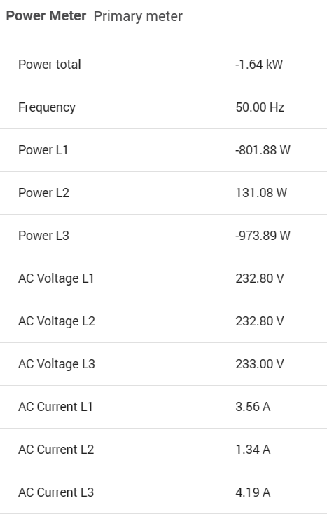

Αν μπείς στην IP του φρονιους θα δείς στην καρτέλα advanced και smart meter κάτι σαν το παρακάτω.
Παρόλο που παράγω ΣΥΝΟΛΙΚΑ 1600 παραπάνω και το εγχέω,
Στη φάση 2 τραβάω 131w
Αν ενεργοποιήσω το full backup και κόψω το δίκτυο δεν θα έδινα τα 1600w και δεν θα τραβούσα τα 131w.
Φυσικά δε με συμφέρει αλλά γιατί ο fronius δεν κάνει καλύτερη διαχείριση?
Μένει να δώ στον μετρητή αν γράφει ξεχωριστά τί τραβάω και τί παράγω ή αν κάνει την αφαίρεση.
Απο παλαιότερο έλεγχο στις μετρήσεις είχα δεί απόκλιση.
Δηλαδή φαίνεται ότι έχεις δίκιο. Παρόλο που η παραγωγή να είναι μεγαλύτερη απο την κατανάλωση μπορεί να χρεωνόμαστε κάποιες kwh επειδή οι φάσεις δεν είναι ίσες.
Νομίζω ότι είναι αυτή η ρύθμιση αλλά δεν έχω χρόνο για δοκιμή
Αυτό ακριβώς που έδωσες είναι ενα καλό παράδειγμα, για να γινει πιο κατανοητό πιστευω.
Στο παράδειγμα σου φάινεται οτι η παραγωγή απο τα φ/β θα μπορουσε να καλυψει πλήρως τη ζήτηση, παρόλα αυτά στη φάση 2 o μετρητής fronius δείχνει οτι συνεχίζεις να απορροφάς 131.08 W (Power L2).
Υπάρχουν 2 προβλήματα που προκύπτουν τώρα με βάση την παραπάνω κατάσταση:
1. Δεν έχουμε μέγιστη ιδιοκατανάλωση, ενώ θεωρητικά θα μπορούσαμε με βάση την παραγόμενη ενέργεια (θα μπορούσε να συμβάλει και η μπαταρία σε αυτό, εάν χρειαζόταν). Θέλουμε μέγιστη ιδιοκατανάλωση ώστε να αποφύγουμε και τις ρυθμιζόμενες χρεώσεις.
2. Στα στατιστικά του fronius solar web θα καταγραφεί οτι υπάρχει μηδενική απορρόφηση ενέργειας απο το δίκτυο, καθώς το power total είναι αρνητικό (-1.64kW). Στον μετρητή του ΔΕΔΔΗΕ όμως θα καταγραφεί οτι έχουμε απορρόφηση ενέργειας (απο τη φάση 2) και θα χρεωθούμε φυσικά γι'αυτην με ρυθμιζόμενες χρεώσεις.
Στο τέλος, τα στατιστικά απο solar web πχ για ενέργεια απο δίκτυο δεν θα συμβαδίζουν με την κατανάλωση απο μετρητή ΔΕΔΔΗΕ και αυτό δημιουργεί παρερμηνείες.

Μάλλον πριν δεν έγινα τελείως κατανοητός με την περιγραφή μου, αλλά ο @teodor_ch που έχει το ίδιο μηχάνημα φαίνεται να κατάλαβε τι εννοώ και με το παράδειγμά του να το κάνει λίγο πιο ξεκάθαρο.
Επίσης, για το 'πρόβλημα' που αναφέρω παραπάνω φαίνεται οτι έχει σημασία εαν προκειται για τριφασική ή μονοφασική εγκατάσταση. Στην μονοφασική εγκατάσταση λόγω του οτι όλη η ανταλλαγή ενέργειας γίνεται στην ίδια φάση, τόσο η ιδιοκατανάλωση είναι βέλτιστη όσο και τα στατιστικά απο solarweb συμβαδίζουν με μετρητή ΔΕΔΔΗΕ.
2 ώρες πριν, teodor_ch είπε
Νομίζω (χωρίς να το έχω δοκιμάσει) οτι αυτό θα θέσει ως target την τιμή αυτή (πχ 0 W)  σύνολο για όλες τις φάσεις. Δηλαδή αθροίζει τις τιμές και απο τις 3 φάσεις και θεωρεί το σύνολο ώς τιμή στόχο.
Οπότε δεν μπορείς να αποφύγεις την περίπτωση να έχεις πάλι θετική κατανάλωση σε μία φάση, που να αντισταθμίζεται απο την αρνητική κατανάλωση μιάς άλλης φάσης..
