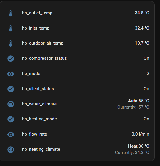

Διαβαζω πλεον επιτελους την LG μεσω homeassistant!!
Ενεργοποιησα τη modbus προσβαση αλλαζοντας 2 jumpers
Συνδεσα το waveshare
Επαιξα με το ετοιμο yaml του Rod
Και πλεον διαβαζω τα παρακατω (το water_climate αφορα ΖΝΧ, το αγνοειτε)!

Παραθετω και εδω τα modbus settings:
https://www.yourwizblog.com/blog/2022/02/20/therma-v-modbus-information/
Εαν βοηθουν
Επεξ/σία από CptBill

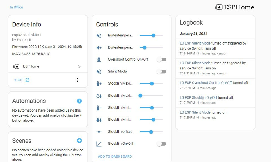

Εδω ειναι το yaml για το eps32 που φτιαχνει καμπυλη αντισταθμισης και εχει και επιλογη  να μην κανει overshoot η αντλια
https://github.com/paqpaqpaq/ThermaV_overshoot_logic/blob/main/LG_thermaV_logic.yaml
Λοιπόν, έκατσα να στίσω από περιέργεια αλλά όπως καταλαβαίνεις δεν έχω lg αντλία να τεστάρω τι και πως..
Είναι 10 λεπτά υπόθεση πραγματικά ξεκινώντας από το μηδέν (ειχα 1 esp καβατζα σπίτι αξίας 10 -15 ευρώ)
δε ξέρω πως μπορώ να σε βοηθήσω πρακτικά, κάπως σε αυτο το κομμάτι, καθώς είσαι  Βόλο ισως αν σου λεω τηλεφωνικά η με κανα teamviewer
βλεπω ομως οτι εχει 2 πιν που καπου πρεπει να τα συνδεσεις? κ λογικο μου φαινετε για να διαβαζει τα δεδομενα καθως εχει δικα του data για σενσορς
uart:
  tx_pin: GPIO23
  rx_pin: GPIO19
  baud_rate: 9600
  stop_bits: 1
  parity: NONE
Επίσης..
Συνδέεται καρφωτά κ με ip άσχετα με το homeassistant
Επεξ/σία από sndev

Μονο και μονο που μπηκες στο τριπακι να ασχοληθεις, σε ευχαριστω θερμα.
Για την ωρα δεν διαθετω esp32 αλλα σκεφτομαι μηπως παραγγειλω απο τους ολλανδους. Ειναι ετοιμο υποτιθεται οποτε απλα το συνδεω στην lg στη θεση του waveshare που εχω βαλει τωρα και επικοινωνει με το modbus της lg.
Για την ωρα εχω μονο το waveshare και το homeassist :(
Οποτε ευελπιστω μηπως για την αρχη φτιαξουμε κατι πολυ απλο σαν αυτο που περιεγραψα στο προηγουμενο ποστ. Εναν αυτοματισμο με τον κανονα που εγραψα.

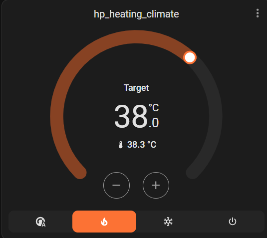

Πας μετά, φτιάχνεις ένα αυτοματισμό:
Βάζεις σαν έναυσμα, την "Αριθμητική κατάσταση" και βάζεις σαν όριο το 3.5, ξέρω 'γω...Αν το "Εύρος" ανέβει πάνω από το 3.5...
Και βάζεις στο τι να κάνει, να καλεί μια υπηρεσία που θα προσθέτει στο hp_heating_climate +1...
Το θέμα είναι αν έχεις πχ 35, η LG θα πάει να φτάσει τα νερά στους 39, αν όταν είναι τα νερά στο 38.5, και το κάνεις 36, δεν θα πάει να τα φτάσει 40;;; Ή καθώς η LG κυνηγάει αυτό το overshoot κι εσύ την κυνηγάς από πίσω κατά 3 βαθμούς, καταλαβαίνει ότι τα πιάνει για πολλή ώρα και κόβει... Γιατί κάποια στιγμή θα πρέπει να πέσει, δεν έχει νόημα να συνεχίζεται για πάντα, αυτό το κυνηγητό!
Οπότε τέλος πάντων του λές εκεί μάλλον με έναν άλλο ξεχωριστό αυτοματισμό, ότι αν το "εύρος" πέσει κάτω από 2, τότε να θέσει το hp_heating_climate εκεί που ήταν. >Γι' αυτό μάλλον θα πρέπει να έχεις φτιάξει άλλο ένα helper, ένα ξερό αριθμό το οποίο θα ορίζεις όσο είναι το hp heating climate αρχικά, για να το έχει σαν αναφορά, να μπορεί να το επαναφέρει.

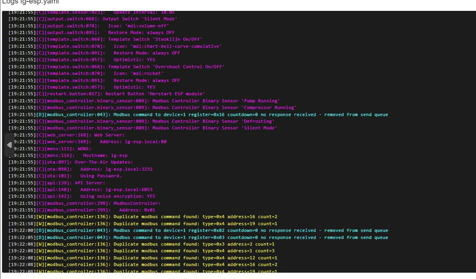

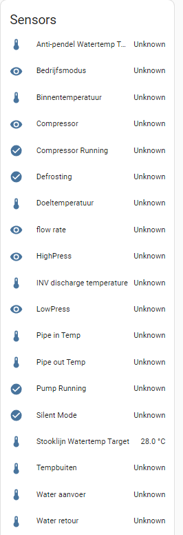

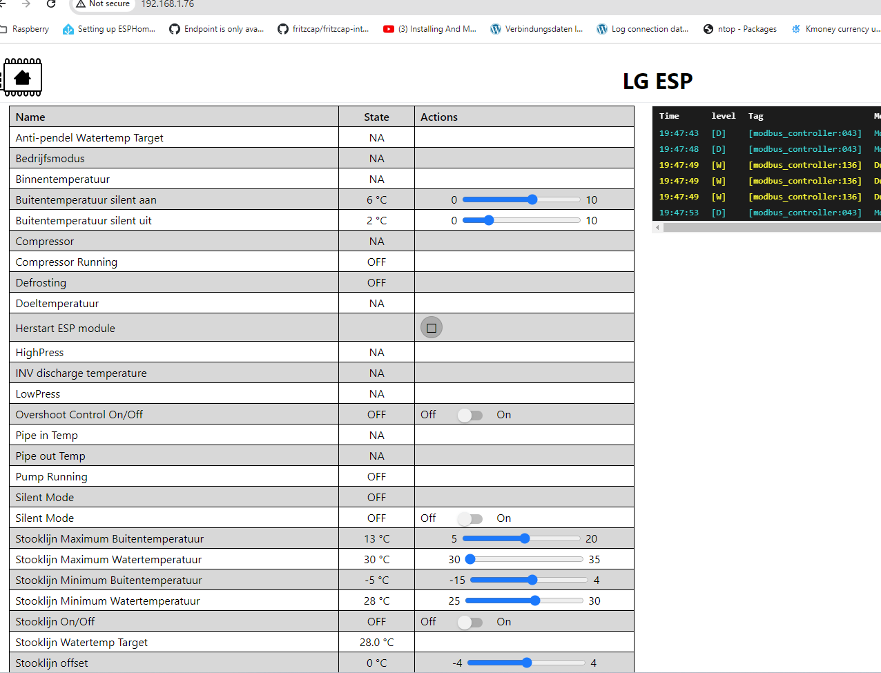

Απ' ότι είδα στα γρήγορα (δεν το έχω με τα ολλανδικά), το yaml του esp είναι έτοιμο και, εκτός τις πληροφορίες που παρέχει από τους αισθητήρες, κάνει κάθε 10" έλεγχο κάποιες παραμέτρους και αυτόματα ρυθμίζει (±) τα επιθυμητά πεδία.
Το θέμα είναι η φυσική σύνδεση του το esp με τον controller, με ποιον τρόπο γίνεται.
Ακριβως την ίδια απορία εχω

Παμε λιγο στα σημερινα:
Για αρχη πλεον ΔΕΝ χρειαζεται να σηκωνομαι απο τη θεση μου και να πηγαινω στο controller ωστε να την κανω να χαμηλωνει ισχυ σε καθε εκκινηση.
Κατα δευτερον πρεπει να βρεθει καποιος που να κατεχει το αθλημα ωστε να φτιαξει καποιο αυτοματισμο στο home assistant και να προσαρμοσει αυτο που παραθετω στο github  στο home assistant

Εναλλακτικα υπαρχει η λυση του eps32 modbus που σκεφτομαι μηπως παραγγειλω απο ολλανδο που του περναει ηδη το configuration που χρειαζεται.
