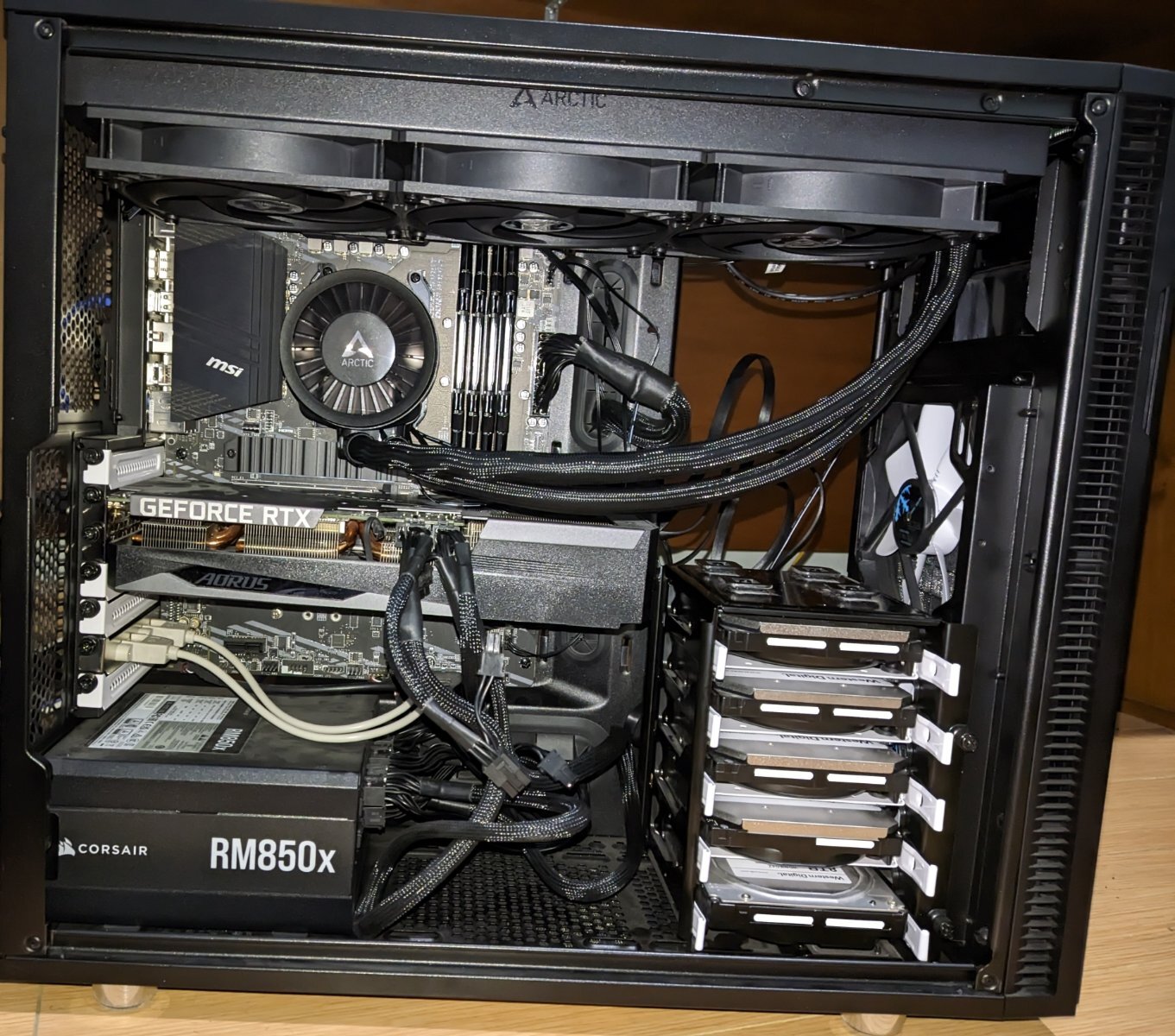

SeNNinhA Δημοσ. 15 Μαρτίου 2024 Δημοσ. 15 Μαρτίου 2024 8 λεπτά πριν, Hacker?pcs είπε Παραλαβή 14/3 από τοπικό κατάστημα DHL. Χτυπούσε ελάχιστα 1-2mm ακριβώς στο σίδερο του κουτιού που μπαίνει πιο μέσα και κάθεται το I/O shield, με λίγο τρυπάνι στο κυψελωτό του κουτιού στην πάνω πλευρά να πάνε οι βίδες που κουμπώνει το radiator ακριβώς 1-2mm πιο προς τη μεριά απέναντι της μητρικής έγινε η δουλειά. Γάντι κυριολεκτικά Μια χαρά έκατσε αλλά με προβμηματιζουν οι ροές αέρα στο κουτί σου. Πως εχεις τους ανεμιστήρες της AIO? Ενας 120mm στον πάτο με μια τακτοποίηση των καλωδίων θα έλεγα ότι θα βοηθούσε. Υποθέτω ότι άλλος ένας χωράει και πίσω. Έχεις υποθέτω 3 ανεμιστήρες 140mm να διώχνουν αέρα και μόνο έναν να βάζει. Το υπόλοιπο είναι με φυσική ροή λόγω υποπιεσης Τα VRMs πάνω πίσω πια από το ψυγείο έχουν πνίγει. Δεν τα βλέπω να ψύχονται με τίποτε. Λίγο προσοχή σε αυτό γιατί και αυτά όταν θερμαίνονται το σύστημα ρίχνει την απόδοση μέχρι να κρυώσουν. Ευτυχώς η ΑΙΟ έχει τον ανεμιστήρα για αυτά αλλά δεν ξέρω πόσο δουλεύει στην πράξη αυτό. Ελπίζω να δουλεύει όπως λένε.
Hacker?pcs Δημοσ. 15 Μαρτίου 2024 Δημοσ. 15 Μαρτίου 2024 (επεξεργασμένο) Exhaust προς τα πάνω όπως ήρθαν, δεν τους πείραξα τους ανεμιστήρες της AIO. 2 (φαίνεται μόνο ο πάνω) 140mm μπροστά έχω intake όπως φαίνεται, τον πίσω που είχα τον έβγαλα υποχρεωτικά λόγω AIO, δεν χωράει και δεν μπαίνει άλλος, μπλοκάρεται τελείως το slot. Δεν θα ήθελα κάτω άλλο λόγω και θορύβου, λόγω και των 5x HDD είναι αρκετός Έβαλα επίτηδες τον διαφορετικό PWM έλεγχο για fans-pump-vrm fan αντί για το all in one καλώδιο που έχει για να μπορώ να ανεβάσω το VRM fan της AIO αν χρειαστεί Επεξ/σία 15 Μαρτίου 2024 από Hacker?pcs
just getting started Δημοσ. 15 Μαρτίου 2024 Δημοσ. 15 Μαρτίου 2024 Εκείνο είναι και το ποιο θορυβώδες όμως, δεν ξέρω αν θες να το ανεβάζεις. Παίζει ήδη στις 1100-1200 στροφές να ακούγεται περισσότερο από τα radiator fans στο τέρμα. 1

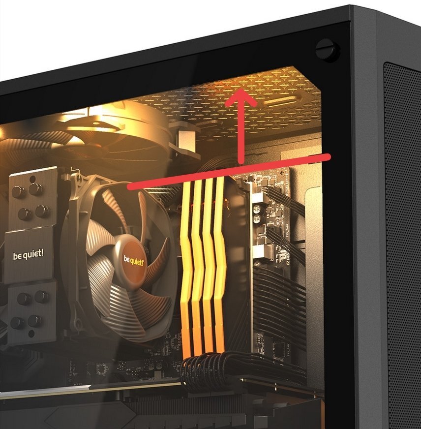

KeyboardWarr1or Δημοσ. 18 Μαρτίου 2024 Δημοσ. 18 Μαρτίου 2024 (επεξεργασμένο) Καλησπέρα παιδιά μήπως μπορείτε να μου πείτε εάν χωράει στο κουτί μου , η Liquid Freezer III 240 Aio Spoiler θέλω να την βάλω στο πάνω μέρος του κουτιού ,( be quiet base 500dx Case και αναρωτιέμαι εάν μπορείτε να μου πείτε με σιγουριά εάν χωράει Επεξ/σία 18 Μαρτίου 2024 από Anageo1995
LouCi4er Δημοσ. 18 Μαρτίου 2024 Δημοσ. 18 Μαρτίου 2024 Χωραει ακομα και 280 υδροψυξη το κουτι σου στο επανω μερος,αυτο λεει ο κατασκευαστης.Αρα προχωρα αφοβα.
SeNNinhA Δημοσ. 18 Μαρτίου 2024 Δημοσ. 18 Μαρτίου 2024 2 λεπτά πριν, LouCi4er είπε Χωραει ακομα και 280 υδροψυξη το κουτι σου στο επανω μερος,αυτο λεει ο κατασκευαστης.Αρα προχωρα αφοβα. Μην το λες. Θέλει προσοχή. Έχω αρκετές αμφιβολίες. 8 ώρες πριν, Anageo1995 είπε Καλησπέρα παιδιά μήπως μπορείτε να μου πείτε εάν χωράει στο κουτί μου , η Liquid Freezer III 240 Aio Εμφάνιση κρυμμένου περιεχομένου θέλω να την βάλω στο πάνω μέρος του κουτιού ,( be quiet base 500dx Case και αναρωτιέμαι εάν μπορείτε να μου πείτε με σιγουριά εάν χωράει Είναι αυτό το άκρως εκνευριστικό και απαράδεκτο θέμα με τους κατασκευαστές της πλειονότητας των κουτιών. Λένε ότι μπορείς να βάλεις ψυγείο στην οροφή αλλά αυτό αρχίζει και τελειώνει με την ύπαρξη οπών για τις βίδες. Καμια πρόβλεψη για σωστό clearance με την motherboard. Καμία εντελώς όμως. Και αρχίζεις να παίζεις ζάρια με το ύψος από τις μνήμες. Δεν το συζητώ ότι τα φαρδιά ψυγεία των 140mm τα περισσότερα δεν χωράνε τελικά γιατί είτε χτυπάνε πάνω στις μνήμες είτε πάνω στα cooling των VRMs είτε πρεπει να αγοράσεις flex καλώδια για να περάσουν οι παροχές της CPU είτε όλα τα παραπάνω. Δες την φώτο του κουτιού από το site της εταιρειας. Έχει μόνο ανεμιστήρες εκεί πάνω στην φώτο. Πρέπει να χωρέσει και το πάχος του ψυγείου. Μπορεί και να χωρέσει οριακά το ψυγείο το οποίο είναι και πιο παχύ από τα τυπικά. Πραγματικά δεν καταλαβαίνω τον λόγο που σε τόσο μεγάλα κουτιά δεν δίνουν μερικά εκατοστά αέρα στην οροφή για την άνετη τοποθέτηση των ψυγείων και την σωστή κυκλοφορία αέρα στα VRMs. Γιατί ακόμη και όταν χωράει το ψυγείο στην πράξη κρύβει τα VRMs της κορυφής. Ευτυχώς στις Artic υπάρχει ο επιπλέον ανεμιστήρας. 1
LouCi4er Δημοσ. 18 Μαρτίου 2024 Δημοσ. 18 Μαρτίου 2024 (επεξεργασμένο) 9 λεπτά πριν, SeNNinhA είπε Μην το λες. Θέλει προσοχή. Έχω αρκετές αμφιβολίες. Είναι αυτό το άκρως εκνευριστικό και απαράδεκτο θέμα με τους κατασκευαστές της πλειονότητας των κουτιών. Λένε ότι μπορείς να βάλεις ψυγείο στην οροφή αλλά αυτό αρχίζει και τελειώνει με την ύπαρξη οπών για τις βίδες. Καμια πρόβλεψη για σωστό clearance με την motherboard. Καμία εντελώς όμως. Και αρχίζεις να παίζεις ζάρια με το ύψος από τις μνήμες. Δεν το συζητώ ότι τα φαρδιά ψυγεία των 140mm τα περισσότερα δεν χωράνε τελικά γιατί είτε χτυπάνε πάνω στις μνήμες είτε πάνω στα cooling των VRMs είτε πρεπει να αγοράσεις flex καλώδια για να περάσουν οι παροχές της CPU είτε όλα τα παραπάνω. Δες την φώτο του κουτιού από το site της εταιρειας. Έχει μόνο ανεμιστήρες εκεί πάνω στην φώτο. Πρέπει να χωρέσει και το πάχος του ψυγείου. Μπορεί και να χωρέσει οριακά το ψυγείο το οποίο είναι και πιο παχύ από τα τυπικά. Πραγματικά δεν καταλαβαίνω τον λόγο που σε τόσο μεγάλα κουτιά δεν δίνουν μερικά εκατοστά αέρα στην οροφή για την άνετη τοποθέτηση των ψυγείων και την σωστή κυκλοφορία αέρα στα VRMs. Γιατί ακόμη και όταν χωράει το ψυγείο στην πράξη κρύβει τα VRMs της κορυφής. Ευτυχώς στις Artic υπάρχει ο επιπλέον ανεμιστήρας. Να σου πω την αληθεια το σκεφτηκα οτι ισως να μην χωρεσει σε παχος αλλα αφου ο κατασκευαστης λεει οτι χωραει,τον πιστευω.Μονο καποιος που εχει το κουτι και εβαλε/προσπαθησε να βαλει aio στην οροφη του συγκεκριμενου κουτιου,μπορει να απαντησει με 100% σιγουρια. Edit:Με μια προχειρη αναζητηση,υπαρχουν αναφορες απο χρηστες που εχουν βαλει aio της Arctic στο πανω μερος και μπαινει μια χαρα χωρις προβληματα,ακομα και με high profile ram sticks.Στην 280 υπαρχει θεμα clearance με τις μνημες, Επεξ/σία 18 Μαρτίου 2024 από LouCi4er
KeyboardWarr1or Δημοσ. 18 Μαρτίου 2024 Δημοσ. 18 Μαρτίου 2024 45 λεπτά πριν, LouCi4er είπε Να σου πω την αληθεια το σκεφτηκα οτι ισως να μην χωρεσει σε παχος αλλα αφου ο κατασκευαστης λεει οτι χωραει,τον πιστευω.Μονο καποιος που εχει το κουτι και εβαλε/προσπαθησε να βαλει aio στην οροφη του συγκεκριμενου κουτιου,μπορει να απαντησει με 100% σιγουρια. Edit:Με μια προχειρη αναζητηση,υπαρχουν αναφορες απο χρηστες που εχουν βαλει aio της Arctic στο πανω μερος και μπαινει μια χαρα χωρις προβληματα,ακομα και με high profile ram sticks.Στην 280 υπαρχει θεμα clearance με τις μνημες, επειδη εχω προβλημα με τον επεξεργαστη και ανεβαζει θερμοκρασιες (5 7600x) Θα εχει διαφορα το 280αρι με 240ρι ? γιατι απο οτι ειδα αλλη λενε οτι χωραει αλλη οχι... και επειδη η μητρικη μου εχει τα καλωδια του επεξεργαστη σε πολυ κακο μερος αναγκαστηκα και εβγαλα τον ανεμιστηρα απο επανω και τον εβαλα μπρος
