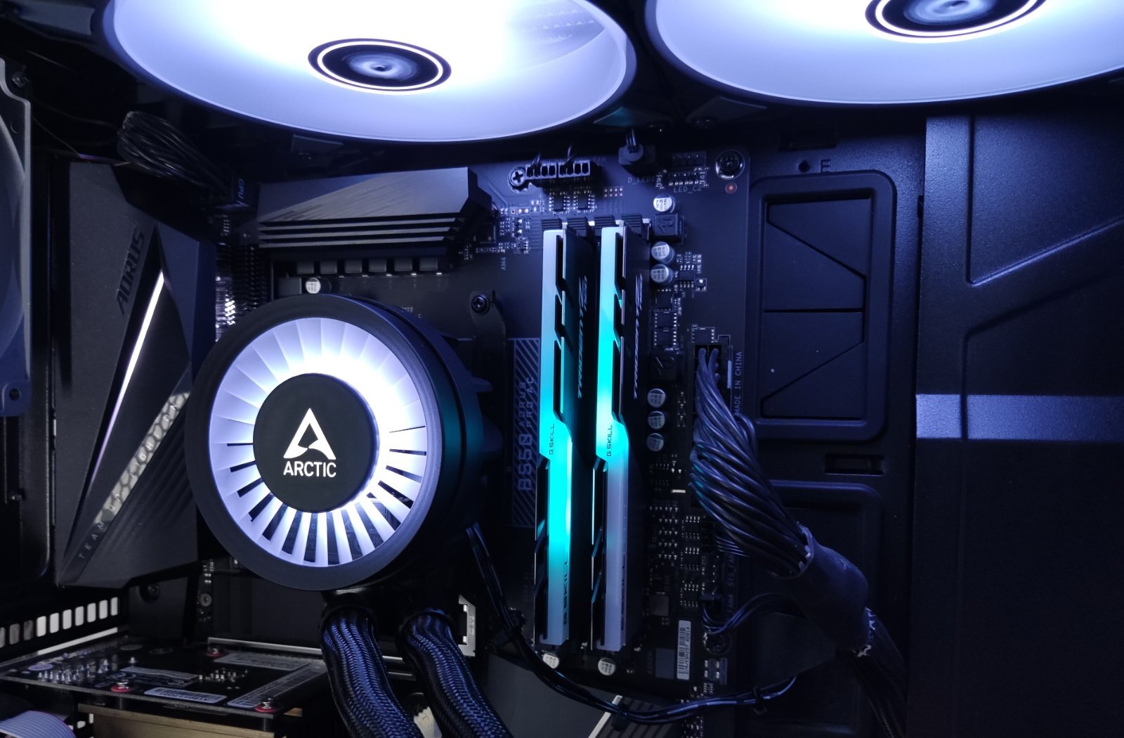

papajohn87 Δημοσ. 18 Μαρτίου 2024 Δημοσ. 18 Μαρτίου 2024 (επεξεργασμένο) 9 ώρες πριν, LouCi4er είπε Λέει κάπου η be quiet ότι στο 500dx βάζεις 280 υδροψυξη στην οροφή μόνο με χαμηλές ραμ?Όχι,δεν λέει.Ας προχωρήσει ο καθένας όπως νομίζει.Το προχώρα άφοβα πήγαινε στην 240,έπρεπε να το ξεκαθαρίσω.Τεσπα Εγώ που έχω την arctic liquid ii 240 στο πάνω μέρος περιορίζει πολύ. Το ψυγείο ειναι ίδιο 38 χιλιοστα οπως και στην arctic liquid iii και απ οτι βλέπω σε όλες τις εκδοσεις 240,280,360κλπ. Θα χωρέσει μια χαρά και η 240 και η 280 αλλά να ξέρεις πως αν χρειαστεί να βγάλει τις ram τις μπλοκάρει το ψυγείο. Και φαντάσου έχω low profile ram. Με high profile ram σιγουρα θα βρίσκει Για αυτό και το έχω βάλει μπροστά. Η μόνη λύση για να μη βρίσκει στις Ram και το λέω με κάθε επιφύλαξη αυτό ειναι να μην έχεις full atx mobo Επεξ/σία 18 Μαρτίου 2024 από papajohn87 1

GeorgeVasil Δημοσ. 20 Μαρτίου 2024 Δημοσ. 20 Μαρτίου 2024 Μπηκε και η δικια μας. ΓΟ-ΜΑ-ΡΙ. Δεν χωρεσε top-mount και μπροστα μπηκε σφηνα στα IO. Θα κανω repost με temps @ 14600Κ . Γενικα πολυ ευχαριστημένος απο build quality, καμια σχεση με αλλες. Κουτι το DLM21. 4
Teddy77 Δημοσ. 21 Μαρτίου 2024 Δημοσ. 21 Μαρτίου 2024 22 hours ago, GeorgeVasil said: Μπηκε και η δικια μας. ΓΟ-ΜΑ-ΡΙ. Μεγεία! Δεν σε βγάζει να είναι κάτω οι σωλήνες ε? 2
GeorgeVasil Δημοσ. 21 Μαρτίου 2024 Δημοσ. 21 Μαρτίου 2024 10 minutes ago, Teddy77 said: Μεγεία! Δεν σε βγάζει να είναι κάτω οι σωλήνες ε? Δεν δοκιμασα γιατι μπηκε οπως οπως, θα το κανω ομως, γιατι μερικες φορες ακουγεται αερας να κυκλοφορει ειναι η αληθεια. Περιμενω και ενα hub για να μπορεσω να συνδεσω fan-pump ξεχωρα και οχι απο ενα καλωδιο που ειναι τωρα. 1
just getting started Δημοσ. 21 Μαρτίου 2024 Δημοσ. 21 Μαρτίου 2024 56 minutes ago, GeorgeVasil said: Περιμενω και ενα hub για να μπορεσω να συνδεσω fan-pump ξεχωρα και οχι απο ενα καλωδιο που ειναι τωρα. Δεν έχει η μητρική CPU optional και pump header για να βάλεις το VRM και pump αντίστοιχα ε? Πάντως και με το aio καλώδιο μια χαρά θα είναι. 58 minutes ago, GeorgeVasil said: Δεν δοκιμασα γιατι μπηκε οπως οπως, θα το κανω ομως, γιατι μερικες φορες ακουγεται αερας να κυκλοφορει ειναι η αληθεια. Εντωμεταξύ εγώ σκεφτόμουν να γυρίσω πάνω τους σωλήνες γιατί όπως είναι τώρα κάνουν πιο κλειστή καμπύλη και ακουμπάνε το πλαϊνό τζάμι. Ακούγεται αρκετά ο αέρας?
