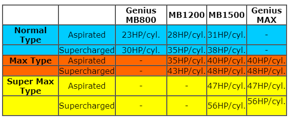

nestoras10 Δημοσ. 26 Φεβρουαρίου 2020 Δημοσ. 26 Φεβρουαρίου 2020 Γεια σας, Έχω ένα Nissan Almera N15 με σύστημα υγραερίου BRC PLUG & DRIVE με συμπιεστή MB1200. Λόγο ότι το πήγα σε έναν μηχανικό μου είπε πως πρέπει να αλλάξω μπεκ ψεκασμού, σκέφτομαι να βάλω αυτά που έχει η BRC τύπου βενζίνης, απλός αυτά βγαίνουν σε 3 εκδόσεις (Μπλε, Πορτοκαλί, Κίτρινο). Είμαι ανάμεσα στα μπλε και στα πορτοκαλί αλλά δεν ξέρω που να καταλήξω. Έχει κανείς να προτείνει κάτι?
Greektrooper Δημοσ. 26 Φεβρουαρίου 2020 Δημοσ. 26 Φεβρουαρίου 2020 39 λεπτά πριν, nestoras10 είπε Γεια σας, Έχω ένα Nissan Almera N15 με σύστημα υγραερίου BRC PLUG & DRIVE με συμπιεστή MB1200. Λόγο ότι το πήγα σε έναν μηχανικό μου είπε πως πρέπει να αλλάξω μπεκ ψεκασμού, σκέφτομαι να βάλω αυτά που έχει η BRC τύπου βενζίνης, απλός αυτά βγαίνουν σε 3 εκδόσεις (Μπλε, Πορτοκαλί, Κίτρινο). Είμαι ανάμεσα στα μπλε και στα πορτοκαλί αλλά δεν ξέρω που να καταλήξω. Έχει κανείς να προτείνει κάτι? Αν έχεις το 14αρι με τα 87 τότε σίγουρα μπλε. Αν έχεις το 1600 με τα 100 πάλι τα μπλε, σε καλύπτουν μια χαρά αλλά σε παίρνει και για τα πορτοκαλί. 1
villasg Δημοσ. 27 Φεβρουαρίου 2020 Δημοσ. 27 Φεβρουαρίου 2020 Εγω με το ιδιο συστημα και 105000χλμ με αεριο εχω τα μπλε και ειναι μια χαρα ( hyundai i30 1400 109ps ) 1
