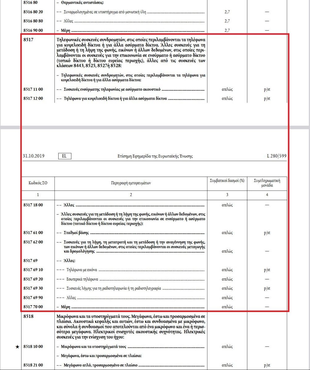

sakisgri Δημοσ. 7 Μαΐου 2023 Δημοσ. 7 Μαΐου 2023 Στις 6/5/2023 στις 9:31 ΜΜ, user27 είπε Επαναφερω το θεμα καθως πλεον στο checkout υπολογιζεται τελικη τιμη. Ισως επαιξε ρολο που κατεβηκε η τιμη του κατω απο 150€. Λεει τιμη και κοστος μεταφορικων και στο τελος duties που απο οτι καταλαβα ειναι το 24% απο το προηγουμενο υποσυνολο. Ερωτηση, υπαρχει περιπτωση να φρακαρει στο τελωνειο και να αργησει να ελεχθει ή περναει αμεσως ως ελευθερο; Αν ελεχθει υπαρχει πιθανοτητα αλλων επιβαρυνσεων; Λογικά θα περασει τελωνείο. Τελευταία μπαίνουν και βγαίνουν γρήγορα, μπορεί σε λίγες ώρες έως λίγες μέρες. Δεν ξέρω με "eBay International Shipping" αν έρχεται με ΕΛΤΑ η courier, αν ξέρει κάποιος να σου πει. Αν δεν έχει τον Φ.Π.Α μέσα στη τιμή και έρθει με τα ΕΛΤΑ θα πληρωσεις τον Φ.Π.Α 34,80€ και έξοδα εκτελωνισμού (ΕΛΤΑ) 20€. Δασμοί δεν έχουν τα smartphone, όπως θα δεις και στη φώτο κάτω. Αν ειναι μέσα στη τιμή ο Φ.Π.Α (vat included) και έρθει με τα ΕΛΤΑ τοτε θα πληρωσεις μόνο έξοδα εκτελωνισμού 20€ Αν έρθει με ιδιωτική εταιρία courier υπολόγισε κανένα 50€ παραπάνω από τι θα πλήρωνες με τα ΕΛΤΑ. Αφού χρεώνουν + διαχείριση, αποθήκευση και ότι άλλο μπορούν να σκεφτούν να ανεβάσουν την τιμή. Αν ξέρεις με ποια εταιρία θα έρθει μπορεις να τους ρωτήσεις. 1

sakisgri Δημοσ. 8 Μαΐου 2023 Δημοσ. 8 Μαΐου 2023 (επεξεργασμένο) 6 ώρες πριν, MiJ16 είπε @sakisgri Καλημέρα. Είναι λίγο χάος η κατάσταση για να βγάλω άκρη για το τελικό κόστος εκτελωνισμού, δασμών. Θα ήθελα την γνώμη σου για την παρακάτω αγορά. Πρόκειται για εξαρτήματα μοτοσυκλέτας με τελικό κόστος από Αγγλία 111 λίρες, εκ των οποίων τα 16 είναι μεταφορικά. Οι Άγγλοι έχουν αφαιρέσει τον αγγλικό ΦΠΑ. Οι επιλογές αποστολής είναι είτε απλό UPS ή Royal Mail. Μίλησα με UPS, το τελικό κόστος δασμών, ΦΠΑ, τέλη εκτελωνισμού, αποθήκευσης κλπ είναι 124 ευρώ. Μίλησα με ΕΛΤΑ, μου αναφέρουν πως για αυτό το κόστος δεν έχει δασμούς λόγω μιας ειδικής σύμβασης που ισχύει ακόμα για UK (<150 ευρώ). Άρα μου ανέφερε οτι θα πληρώσω τον ελληνικό ΦΠΑ συν 10 ευρώ. Τι ισχύει τελικά;; Ευχαριστώ Καλησπέρα. Ναι όπως σου τα είπαν από τα ΕΛΤΑ ειναι. Είσαι στη κατηγορία 50€ έως και 100€ (Καθαρή αξία, δλδ χωρίς τα μεταφορικά) όπως θα δεις και στη φώτο κάτω από το τιμοκατάλογο από τα ΕΛΤΑ.https://www.angroid.gr/android-tutorials/allages-apo-1i-ioylioy-kai-katargisi-tis-ateleias-agores-ektos-e-e-kai-teloneio-pos-tha-kano-agores-apo-kina-kai-agglia-posa-tha-pliroso-sto-teloneio Με την μόνη διαφορά αν στη τιμή ειναι ο Φ.Π.Α (θα γράφει vat included) τοτε στα ΕΛΤΑ θα πληρωσεις 10€ έξοδα εκτελωνισμού. Αν δεν ειναι θα πληρωσεις τον Φ.Π.Α στα ΕΛΤΑ μαζί με τα 10€ έξοδα εκτελωνισμού. Από τρίτη χώρα μόνο με ΕΛΤΑ συμφέρει, μακριά από ιδιωτικά courier. Επεξ/σία 8 Μαΐου 2023 από sakisgri 1
MiJ16 Δημοσ. 8 Μαΐου 2023 Δημοσ. 8 Μαΐου 2023 3 ώρες πριν, sakisgri είπε Καλησπέρα. Ναι όπως σου τα είπαν από τα ΕΛΤΑ ειναι. Είσαι στη κατηγορία 50€ έως και 100€ (Καθαρή αξία, δλδ χωρίς τα μεταφορικά) όπως θα δεις και στη φώτο κάτω από το τιμοκατάλογο από τα ΕΛΤΑ.https://www.angroid.gr/android-tutorials/allages-apo-1i-ioylioy-kai-katargisi-tis-ateleias-agores-ektos-e-e-kai-teloneio-pos-tha-kano-agores-apo-kina-kai-agglia-posa-tha-pliroso-sto-teloneio Με την μόνη διαφορά αν στη τιμή ειναι ο Φ.Π.Α (θα γράφει vat included) τοτε στα ΕΛΤΑ θα πληρωσεις 10€ έξοδα εκτελωνισμού. Αν δεν ειναι θα πληρωσεις τον Φ.Π.Α στα ΕΛΤΑ μαζί με τα 10€ έξοδα εκτελωνισμού. Από τρίτη χώρα μόνο με ΕΛΤΑ συμφέρει, μακριά από ιδιωτικά courier. 7 ώρες πριν, NikosKallithea είπε Αυτο ισχυει Σας ευχαριστώ πολύ! 1
