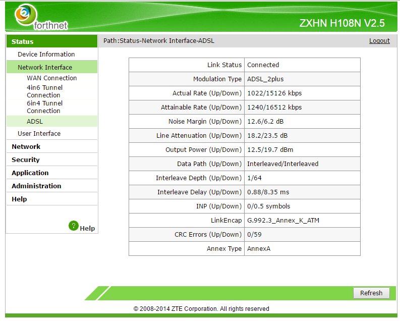

Zandim Δημοσ. 27 Ιουνίου 2016 Δημοσ. 27 Ιουνίου 2016 καλησπερα σε ολους.. η συνδεση μου ειναι forthnet adsl 24mbps(ο θεος να τα κανει 24...) εδω και μηνες ειχα προβλημα με την συνδεση και ειχα σχετικα χαμηλες ταχυηττες και καποιες αποσυνδεσεις. Μου ειχαν βαλει προφιλ και διορθωθηκαν οι αποσυνδεσεις , ομως μετα προσφατα εφτασε το ιντερνετ στο μηδεν κυριολεκτικα: αποσυνδεσεις ανα 1-2 λεπτα, ανυπαρκτη ταχυτητα κλπ Απο αποψη συνδεσμολογιας ειμαι οκ, απο το κεντρικο μπριζακι του σπιτιου παιρνω τη γραμμη, παει στο σπλιτερ κι απο εκει στο μοντεμ και το ασυρματο αντιστοιχα. Ετσι ηταν απο πριν 4 χρονια που μετακομισαμε εδω, ετσι παραμενιε και τωρα. Πηρα λοιπον τεχνικο, ηρθε την πορηουμενη δευτερα, επιβεβαιωσε οτι ειναι σωστες οι συνδεσεις και ανοιξε τη πμριζα να κανει μετρησεις. Μια χαρα επανω στο σπιτι, πηγε και κατω στο κεντρικο της πολυκατοικιας και πηρε μετρησεις, αριστες παλι. Μου αλλαξε λοιπον μοντεμ και μου εβαλε ενα καινουριο αλλα μετριας ποιοτητας απ οτι φαινεται.. Το προβλημα λοιπον ποιο ειναι: συγχρονιζω ικανοποιητικα στα 15Mbps, αλλα οι ταχυτητες ειναι με τα κεφια τους. Μια πιανω 1mbps μια πιανω 5 μια 2 μια 10.. Πανω απο 11 δεν εχω δει ποτε παντως, ακομα και 4 το βραδυ που υποτιθεται ειναι η πιο νεκρη ωρα.. Συγχρονιζω 15 αλλα 15 δεν πιανω ποτε. Παραθετω και τα στατιστικα του μοντεμ. Επισης να πω οτι οταν μπαινω στη σελιδα του μοντεμ καποιες φορες φορτωνει κανονικα, καποιες φορες καθυστερει χωρις λογο. Καποια ιδες πριν φωναξω παλι τεχνικο?
Zandim Δημοσ. 29 Ιουνίου 2016 Δημοσ. 29 Ιουνίου 2016 το δικο μου προβλημα λυθηκε τελικα: πηρα τηλεφωνο και μου εβαλαν προφιλ στη γραμμη και ειναι 100% σταθερη, και δοκιμασα με καλωδιο στο ρουτερ απ ευθειας και επιασα τις επιθυμητες ταχυτητες. Στην πολυκατοικια μου εχουμε πολλα ασυρματα, και ο συνδυασμος μετριου ασυρματου ρουτερ και turbo-x usb wifi stick ειναι θανατηφορος. Με ενα extension αλλαξα θεση το στικακι που εχω για να πιανω wifi και καπως βελτιωθηκε, αλλα και παλι δεν ειναι αριστο.. Τουλαχιστον ξερω ποιος φταιει τωρα... 1
draculias Δημοσ. 29 Ιουνίου 2016 Δημοσ. 29 Ιουνίου 2016 Καλημέρα. Zandim, όταν λες "μου άλλαξαν προφίλ στην γραμμή" τί εννοούμε ακριβώς (για να καταλάβω)? Fast path? σε "κατέβασαν" χαμηλότερα να μην έχεις αποσυνδέσεις? ή κάτι άλλο? Εμένα δεν γνωρίζω εάν έκαναν κάτι παρόμοιο. Μου έστειλαν sms ότι αποκαταστάθηκε η ζημιά.... και την μεθεπόμενη συγχρόνιζα ακόμα χειρότερα (βούτηξα στα 8Mbps...) Μετά την χθεσινή μπόρα δεν είχα καν dsl λυχνία στο router... Με ένα reboot όμως αναστήθηκε (wifi κλειστό μέχρι τώρα) Δεν γνωρίζω καν τί προηγήθηκε για να είναι ΟΚ τώρα...(πλύθηκε καλά η γραμμή μου ?)

Zandim Δημοσ. 29 Ιουνίου 2016 Δημοσ. 29 Ιουνίου 2016 Ναι μου κατεβασαν κατα 1mbps την ταχυτητα. Με το μοντεμ δεν λανω κατι ακομαβγτι μπορεί να μετακομισπυμε συντομα. Αν δεν μετακομισπυμε ομως θα παω να παρω ενα με καλο wifi να τελειώνει η υποθεση. Η μπορει να βαλω ενα παλιο linksys σε bridge για ναβεχω wifi απο εκει 1
