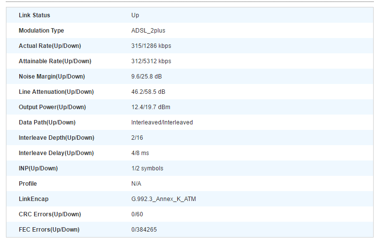

DerMeister Δημοσ. 11 Σεπτεμβρίου 2016 Δημοσ. 11 Σεπτεμβρίου 2016 Η σύνδεση μου υποτίθεται πως είναι 24Mbps, αλλά μετά βίας φτάνω 1 με 2 είτε ασύρματα στο ίδιο δωμάτιο με το ρούτερ, είτε με ethernet!! Κάποια πρόταση;
l337 Δημοσ. 11 Σεπτεμβρίου 2016 Δημοσ. 11 Σεπτεμβρίου 2016 Η σύνδεση μου υποτίθεται πως είναι 24Mbps, αλλά μετά βίας φτάνω 1 με 2 είτε ασύρματα στο ίδιο δωμάτιο με το ρούτερ, είτε με ethernet!! Κάποια πρόταση; Χωρίς τίτλο.png Τι σε κάνει να απορείς για το 1,5 mbps? Με βάση την εξασθένιση που έχει γραμμή σου κλειδώνεις καλά.
DerMeister Δημοσ. 11 Σεπτεμβρίου 2016 Δημοσ. 11 Σεπτεμβρίου 2016 Τι σε κάνει να απορείς για το 1,5 mbps? Με βάση την εξασθένιση που έχει γραμμή σου κλειδώνεις καλά. Εννοώ κάποια πρόταση, ώστε να μην έχω αυτή την εξασθένιση.
