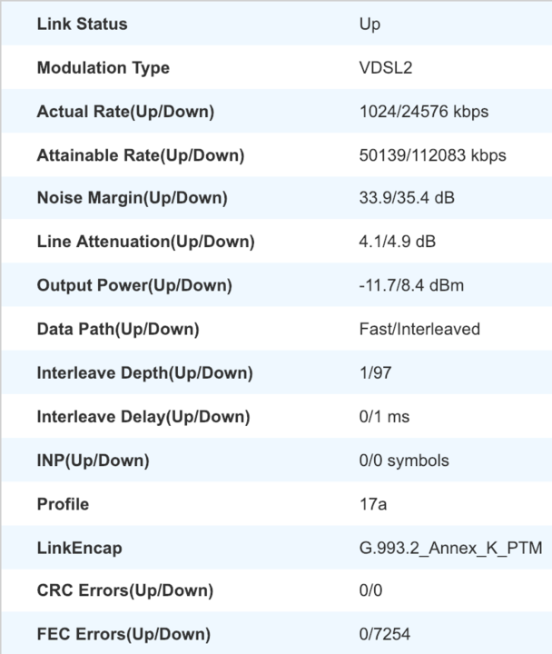

sYn Δημοσ. 1 Ιανουαρίου 2019 Δημοσ. 1 Ιανουαρίου 2019 COSMOTE ADSL24. Έχει καμιά βδομάδα που για κάποιες ώρες της ημέρας τρώει κολλήματα και σέρνεται. Όπως και αυτή τη στιγμή που έβγαλα το screenshot. Φορτώνει τα πάντα αργά, έως πολύ αργά.
poulinos Δημοσ. 1 Ιανουαρίου 2019 Δημοσ. 1 Ιανουαρίου 2019 On 01/01/2019 at 14:01, sYn said: COSMOTE ADSL24. Έχει καμιά βδομάδα που για κάποιες ώρες της ημέρας τρώει κολλήματα και σέρνεται. Όπως και αυτή τη στιγμή που έβγαλα το screenshot. Φορτώνει τα πάντα αργά, έως πολύ αργά. τα χαρακτηριστικα της γραμμης ειναι απλα τελεια.μηπως ειναι κολληματα του wifi?αν εισαι με wifi δοκιμασε με ethernet η αν εχεις και αλλη συσκευη δοκιμασε και με αλλη. 1

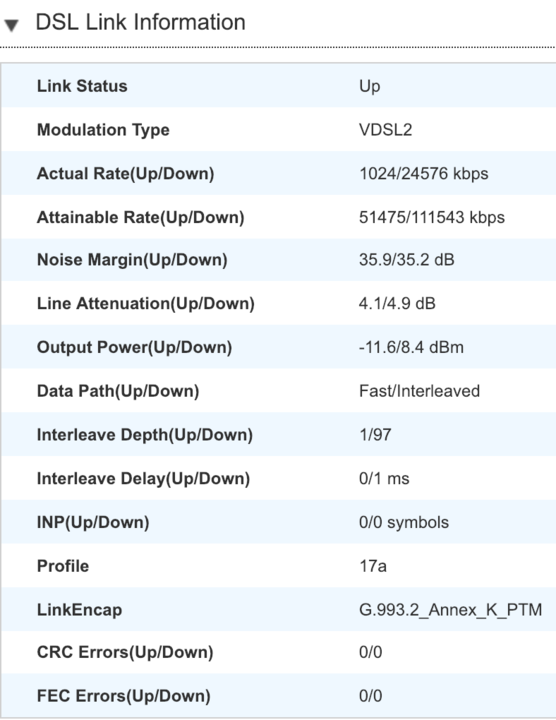

sYn Δημοσ. 2 Ιανουαρίου 2019 Δημοσ. 2 Ιανουαρίου 2019 (επεξεργασμένο) Κατέληξα να πάρω τηλέφωνο στην εξυπηρέτηση πελατών. Μου είπε ότι μου άλλαξε κανάλι. Όντως με έβαλε στο κανάλι 13 (αν και είχα δοκιμάσει διάφορα, χωρίς επιτυχία -να ναι καλά τα διαγνωστικά της apple). Μου είπε κιόλας αν κατέχω κάποιο αντικείμενο. π.χ. καθρέφτης. Ναι όντως αριστερά και σε συνέχεια από το router βρίσκεται ένας καθρέφτης. Δεν ξέρω κατά πόσο επηρεάζει την ταχύτητα (μιλάμε σερνόταν) στα μόλις 3 με 4 μέτρα (καθαρής οπτικής επαφής) από το macbook.. Τέλος πάντων για την στιγμή έχει διορθωθεί. Για τα πρακτικά και το τωρινό screenshot. Επεξ/σία 2 Ιανουαρίου 2019 από sYn
poulinos Δημοσ. 2 Ιανουαρίου 2019 Δημοσ. 2 Ιανουαρίου 2019 8 hours ago, sYn said: Κατέληξα να πάρω τηλέφωνο στην εξυπηρέτηση πελατών. Μου είπε ότι μου άλλαξε κανάλι. Όντως με έβαλε στο κανάλι 13 (αν και είχα δοκιμάσει διάφορα, χωρίς επιτυχία -να ναι καλά τα διαγνωστικά της apple). Μου είπε κιόλας αν κατέχω κάποιο αντικείμενο. π.χ. καθρέφτης. Ναι όντως αριστερά και σε συνέχεια από το router βρίσκεται ένας καθρέφτης. Δεν ξέρω κατά πόσο επηρεάζει την ταχύτητα (μιλάμε σερνόταν) στα μόλις 3 με 4 μέτρα (καθαρής οπτικής επαφής) από το macbook.. Τέλος πάντων για την στιγμή έχει διορθωθεί. Για τα πρακτικά και το τωρινό screenshot. απλα πολλες συσκευες δεν πιανουν τα καναλια 12 και 13 γιατι στην αμερικη υπαρχει μεχρι 11.απλα το αναφερω.επισης πολλες φορες υπαρχει θεμα οταν το ρουτερ ειναι σε γωνια ή πολυ κολλητα σε καποιο εμποδιο πχ τοιχος.

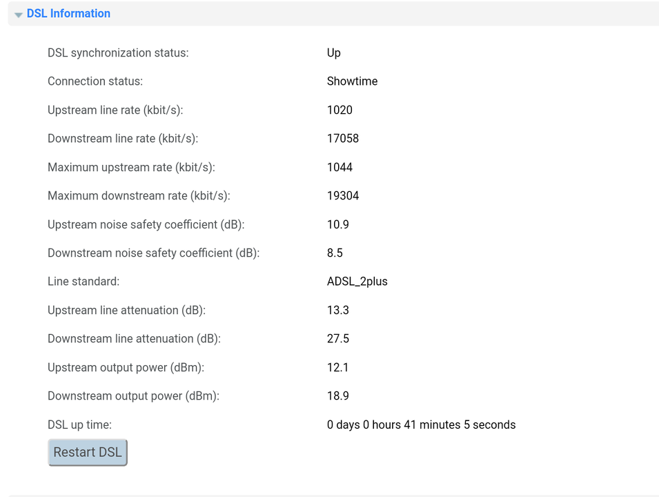

pier88 Δημοσ. 5 Ιανουαρίου 2019 Δημοσ. 5 Ιανουαρίου 2019 Cosmote adsl 24 +speed booster.Τα απογεύματα η ταχύτητά μου από 15 πέφτει στα 2,άλλαξα ρούτερ,factory reset,φίλτρα,καλώδιο απευθείας στο ρούτερ,έως και εξωτερική καλωδίωση και δεν γίνεται τίποτα.Τα προβλήματα άρχισαν αμέσως όταν με γύρισαν σε voip.Τα στατιστικά της γραμμής είναι τα παρακάτω: Sorry αλλά ανοίξα θέμα το απόγευμα και μετά είδα εδώ. Please help.
