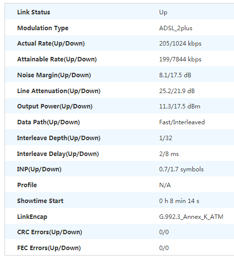

greengr21 Δημοσ. 9 Ιανουαρίου 2019 Δημοσ. 9 Ιανουαρίου 2019 (επεξεργασμένο) 7 ώρες πριν, poulinos είπε ενα απο τα 2 γινεται . α. λιγοτερο πιθανο να εχουν κανει βλακεια απο Cyta.το λεω επειδη βλεπω μεγαλα margin ειδικα στο down.αλλα 17.5db profile δυσκολο να εχουν.κανε Reboot το ρουτερ και δες στα καπακια ποσο ειναι το Noise margin οταν η γραμμη συγχρονιζει.αν ειναι 9 πχ τοτε η γραμμη κανει σκαμπανεβασματα και αλλαζει το noise margin. b.περισσοτερο πιθανο.ο χαλκος να εχει κατι και να κανει σκαμπανεβασματα η γραμμη που δικαιολογειται απο το χαμηλο Upload με 8 noise margin και απο το μεγαλο noise margin στο download. με τον χαλκο να καλεσω ηλεκτρολογο προφανως ε?μηπως υπαρχει θεμα με τα cat5 καλωδια?η γραμμη παντως ειναι σταθερη εδω και μερικες μερες με reboot κτλπ,δεν αλλαζει τιποτα,σαν να εχω isdn ειναι Επεξ/σία 9 Ιανουαρίου 2019 από greengr21
poulinos Δημοσ. 9 Ιανουαρίου 2019 Δημοσ. 9 Ιανουαρίου 2019 10 hours ago, greengr21 said: με τον χαλκο να καλεσω ηλεκτρολογο προφανως ε?μηπως υπαρχει θεμα με τα cat5 καλωδια?η γραμμη παντως ειναι σταθερη εδω και μερικες μερες με reboot κτλπ,δεν αλλαζει τιποτα,σαν να εχω isdn ειναι μπορει να φταιει κατι στα καλωδια σου μπορει και κατι εξω στον οτε.αν πιανουν τα χερια σου δοκιμαζεις χωνευτη/κατανεμητη ή εστω στο κεντρικο πριζακι αποσυνδεοντας τα αλλα.αμα δεν πιανουν τα χερια σου μονο τεχνικο της cyta ή ηλεκτρολογο να τσεκαρει αυτος σε κατανεμητη/χωνευτη ΑΜΑ ΞΕΡΕΙ

greengr21 Δημοσ. 16 Ιανουαρίου 2019 Δημοσ. 16 Ιανουαρίου 2019 Στις 9/1/2019 στις 5:29 ΜΜ, poulinos είπε μπορει να φταιει κατι στα καλωδια σου μπορει και κατι εξω στον οτε.αν πιανουν τα χερια σου δοκιμαζεις χωνευτη/κατανεμητη ή εστω στο κεντρικο πριζακι αποσυνδεοντας τα αλλα.αμα δεν πιανουν τα χερια σου μονο τεχνικο της cyta ή ηλεκτρολογο να τσεκαρει αυτος σε κατανεμητη/χωνευτη ΑΜΑ ΞΕΡΕΙ Έφερα ηλεκτρολόγο και ενώ υποτίθεται ότι ειχε πρόβλημα η καλωδίωση του σπιτιού την έφτιαξε αλλα τα ίδια πάλι,το actual down rate κλειδωμενο στα 1024kbps δεν το κουνάει για κανένα λογο, θα το δώσουν βλάβη στον ΟΤΕ λεει αλλα μου κανει τρομερή εντύπωση. Μηπως χρειαστεί reset το router και υπάρχει κανένα bug στο firmware του που το προκαλει; Επίσης βελτιωθηκε το snr πανω/κατω αλλα καμία διαφορα...
