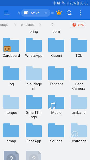

39 λεπτά πριν, CorumD είπε
Φίλε Daredevil, ρωτάς που ξέρω αν τα MORRIS είναι TCL. Με απόλυτη σιγουριά, δεν το ξέρω. Αλλά ολα τα στοιχεία τείνουν προς το συμπέρασμα οτι τα φετινά MORRIS, και μιλάω για τα μοντέλα 50132/70132 είναι κατασκευής TCL.
Και στο κινητο το folder που δημιουργηθηκε μετά την εγκατάσταση του κλιματιστικου εχει ονομασια TCL😂
Ακόμα και αυτό βαρέθηκε να αλλάξει η morris στο 50132, η οποία παίζει να εχει βάλει μόνο το όνομα.
Το cvmore στην μυτιλήνη είναι και αυτό ή tcl αν είναι το vento ή gree  αν είναι το intense.
Ψήνομαι να είναι το intense να εχω 1 και 1
Ενα φασόν gree και ενα φασόν tcl😁

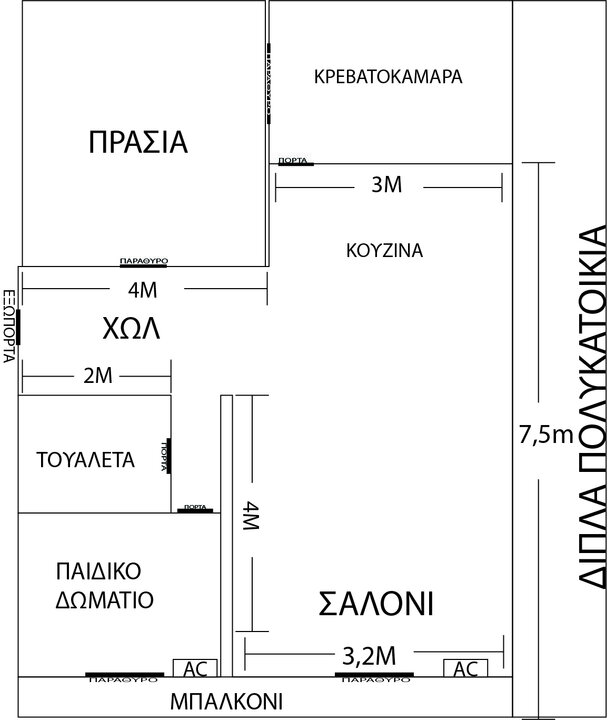

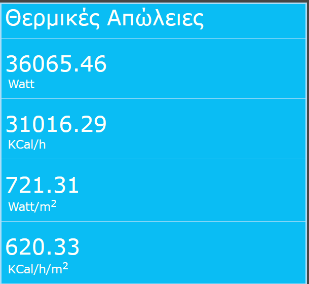

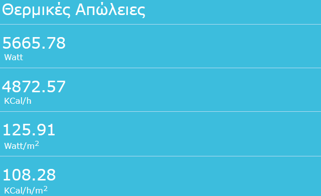

6 ώρες πριν, Stoixeiolukos είπε
Για κάνε λίγο το εργαλείο παρακάτω να δεις πόσο βγάζει . Βάλε τα τμ που θες να καλύψεις
https://www.elith.gr/calc/index.php

21 λεπτά πριν, Stoixeiolukos είπε
Όπως φαντάζεσαι το εργαλείο δεν υποκαθιστά μια μελέτη θερμικών απωλειών.
Τα 5.6kw με κάνουν και φοβάμαι να σε πάω σε 16αρι ή ακόμα και 18αρι ειδικά για Θεσσαλονίκη.
Πάρε και μια άποψη επαγγελματία αλλά προσωπικά θα αγόραζα το 24αρι Fujitsu.
Αν το εργαλείο τα βγάζει παραπάνω, θα σε κάλυπτε το 16αρι  shorai premium.
Δεν θέλω να σε πάρω στον λαιμό μου. Οπότε πάρε και μια ακόμη γνώμη καλύτερα.
