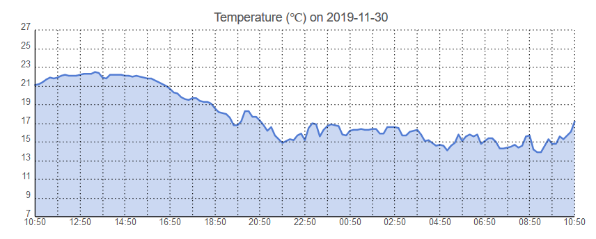

Παρήγγειλα και εγώ εχθές το fujitsu asyg24klca.Απο media 969 με δωρεάν μεταφορικά και εγκατάσταση.Θα αντικαταστήσει 24αρι non-inverter fujitsu το οποίο καλύπτει το χώρο αλλά καίει τα άντερα του.Περσυ είχα κατανάλωση Δεκεμβρίου-μαρτιου 8000 kwh(συνολική κατανάλωση σπιτιού με full χρήση a/c).Να δούμε πόσο θα δείξει το κοντέρ φέτος..
Στοιχεία θερμοκρασίας δωματίου με μέτρηση από data logger
Στοιχεία καιρού
Κλιματιστικό carrier crystal II 9000btus με follow me και ζήτηση στους 22.
Το logger ήταν δίπλα από το τηλεκοντρόλ.
https://docs.google.com/spreadsheets/d/1Cb7Tlexvh4LUVYYudG_3ZZlUuasdxLuvEtIOpMzKa-w/edit?usp=sharing
EFE199G00797_20191130104001.pdf
Για το 8άωρο 00:00-08:00 έκαψε 1.44kwh δλδ 0.18 την ώρα κατά μέσο όρο.
Ουσιαστικά όπως το βλέπω, δούλεψε από τις 00:45 μέχρι τις 01:45, ήταν σβηστό μέψρι και 06:45 όπου δούλεψε άλλη μια ώρα που συνάδει με τα 700κάτι watts που το βλέπω συνήθως να στέκεται.
Προσωπικά το θεωρώ μια χαρά. Κυμάνθηκε από 21.3-22.8 δλδ  +/- 0.7-0.8 γύρω από τον στόχο. Passable από μένα.
Τι λέτε;

9 λεπτά πριν, liakjim είπε
Στοιχεία καιρού
Τι λέτε;
Ακολουθεί το Daikin σήμερα το βράδυ.

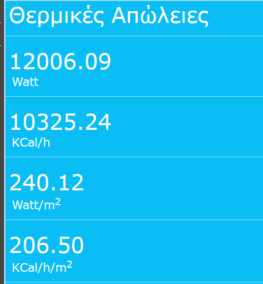

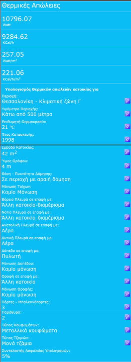

11 λεπτά πριν, liakjim είπε
Κάποιο λάθος πρέπει να έχεις κάνει. Τεράστιο νούμερο.
Εχεις δικιο, ειχα καταλαβει λαθος στο υψος του κτηριου, ειχα καταλαβει για ολο το κτηριο
