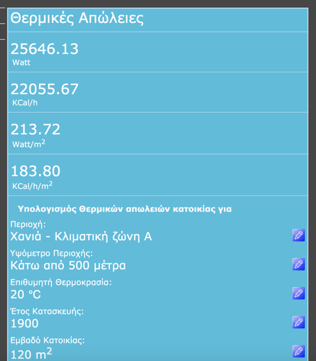

https://www.elith.gr/calc/index.php
κανε πρώτα αυτό το τεστ για να δεις πόσες είναιοι απώλειες  που λες
Αν και οι ερωτήσεις αφορούσαν το σπίτι και όχι το δωμάτιο, τα αποτελέσματα επισυναπτόμενα...
4 ώρες πριν, liakjim είπε
Υπάρχουν επίσης public και πλαίσιο.
24αρι χρειάζεσαι πιστεύω. Ποιες είναι οι ελάχιστες θερμοκρασίες τον χειμώνα;
1η μου σκέψη είναι το ASYG24KLCA.
Ελάχιστη θερμοκρασία περίπου 5 βαθμοί.
Εκτός μπάτζετ το προτεινόμενο, δυστυχώς. 😑Αν θα μπορούσες να επιλέξεις κάποιο σε αυτά τα χρήματα (-700€) ποιο θα ήταν αυτό;
