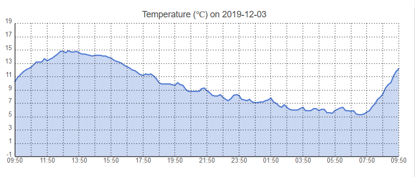

2 ώρες πριν, BornMMXV είπε
Αν και οι ερωτήσεις αφορούσαν το σπίτι και όχι το δωμάτιο, τα αποτελέσματα επισυναπτόμενα...
Ελάχιστη θερμοκρασία περίπου 5 βαθμοί.

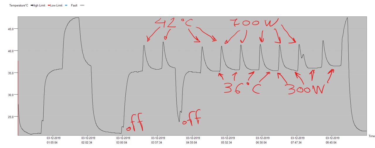

22 ώρες πριν, liakjim είπε
3.5C φτάσαμε εδώ.
Το carrier επιβεβαιωμένα δεν υπακούει τον κανόνα των 42C . Τουλάχιστον στις εξωτερικές που έχω τώρα. Έχω μπερδευτεί μιας και σε υψηλότερες εξωτερικές , τον ακολουθεί ξεκάθαρα.
Screenshot_2019-12-02-06-04-22-128_com_miui.gallery.jpg.0edc5bfaaa0ac191bd382dbf90437634.jpgScreenshot_2019-12-02-06-02-18-212_com.coolkit.jpg.50ab0df35972f0ae721a6542ff33c920.jpg
Αν και έχω να γράψω καιρό,επανερχομαι με 2 λεπτομέρειες.Αυτη τη στιγμή με 4,2 βκ εξωτερική,βγάζει 35 βκ έσω και έχει καθήσει στα 750 watts.Αρα και το gree bora δν έχει 42 μίνιμουμ στην εσωτερική...Και η 2η λεπτομέρεια είναι ότι το ,ifeel. στέλνει ανά 10λεπτο πληροφορίες...Εννοώ το χειριστήριο. .Και ακόμα περιμένω το ψυκτικό να μου συμπλήρωσει φρεον...Άρα θα πάει κ χαμηλότερα...Gree Bora 24

Απλα σε σχέση με την αλλαγή επιθυμητης θερμοκρασίας παρέθεσα το παραπάνω. Εχε υποψιν αυτες τις μέρες ανακαλύψαμε οτι τα Gree άπο μια θερμοκρασία και πάνω δουλεύουν ετσι (ελάχιστη έξοδος θερμοκρασίας αέρα είναι 42C), και μολις πεσει κάτω απο αυτην την θερμοκρασία θα βγάζει και αυτο χλιαρό αέρα οταν πάει να συντηρήσει την θερμοκρασία του χώρου. Ενω το Midea κάνει συντήρηση θερμοκρασίας συνεχώς είτε έχεις υψηλη είτε έχεις χαμηλή εξ. θερμοκρασία(και για αυτο είχε χλιαρό αέρα οπως ανέφερες)

11 ώρες πριν, liakjim είπε
@nvel
Πιστεύω δεν τίθεται θέμα οργάνου. Ή θες να μετρήσω και πάγο;;;
Spoiler
τι να τον κάνω τον πάγο και το βραστό νερό, αφού "καίγεσαι" για τους 42οC χρειάζεται ένας εξομοιωτής θερμοζεύγους ρυθμισμένος στους 42οC
Επεξ/σία από nvel
13 λεπτά πριν, nvel είπε
Δεν κανει και το διδακτορικο του. Ενα τυπικο θερμοζευγος στους 40οC αντε να ειναι + - 1 οC.
34 λεπτά πριν, rbx1000 είπε
αφού δεν κάνει το διδακτορικό του μπορεί και να συγχέει την θερμοκρασία συμπυκνωτή με την θερμοκρασία αέρα προσαγωγής, αλλά να μην βγάζει και συμπεράσματα μεσώ υποθέσεων επί υποθέσεων.
το θερμοζεύγος που χρησιμοποιεί μπορεί έχει αυτό  σφάλμα σε αυτήν θερμοκρασία αλλά το ποlύμετρο έχει επιπλέον 2.5%+5
