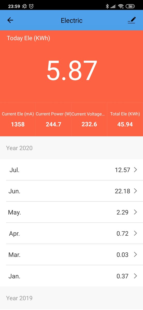

Update 24ωρης nonstop λειτουργίας με 5.87kw (μ.ο. 244w)
Πιο δροσερή ημέρα η σημερινή αλλά με αρκετή υγρασία
Το μηχάνημα είναι στη σαλοκουζινα, όπου η κουζίνα έριξε και ένα 4ωρο σχεδόν αναμμένη
Morris 24 σε 75τμ όλα ανοιχτά

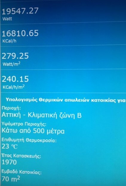

Γειά σας, μπήκα στην εφαρμογή που σύστησε φίλος σε προηγούμενη σελίδα και το αποτέλεσμα είναι αυτό της φωτογραφίας. Πρόκειται για παλιό τριώροφο κτίριο, και θέλω να βάλω κλιματιστικό  στον πρώτο (μεσαίο) όροφο. Είναι ενιαίος χώρος σαλόνι-κουζίνα, 70τμ. δεν εχει μόνωση, είναι από παντού ελεύθερο, το ύψος του είναι 3,25μ και έχει και άνοιγμα εσωτερικής σκάλας.Όλα εναντίον μου δηλαδή🙂 Το θέλω μόνο για τις μεγάλες ζέστες  (ψύξη)  και για τις αρχές του χειμώνα (θέρμανση) Για το πολύ κρύο χρησιμοποιώ καλοριφέρ και ενεργειακό τζάκι. Τι θα προτείνατε? Επίσης ,αρκεί ένα μεγάλο, ή θα ήταν καλύτερα δύο μικρά? Ευχαριστώ
Με αυτους τους υπολογισμους θες 66.000 btu/h.. Νομιζω χρειαζεται ντουλαπα η καναλατο.
