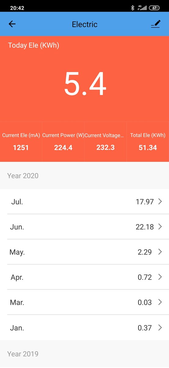

Update 24ωρης nonstop λειτουργίας με 5.87kw (μ.ο. 244w)
Πιο δροσερή ημέρα η σημερινή αλλά με αρκετή υγρασία
Το μηχάνημα είναι στη σαλοκουζινα, όπου η κουζίνα έριξε και ένα 4ωρο σχεδόν αναμμένη
Morris 24 σε 75τμ όλα ανοιχτά
Ρε φίλε πως το κάνεις αχαχαχαχαχαχα. Πχ σήμερα το μεσημέρι εμένα 25 μέσα ζητούμενη 24,5 πραγματική εξωτερικό 35 είχε ισορροπία νστα 450.....μαλλον είναι θέμα χώρου... 240 270 βλέπω μόνο το βράδυ που πέφτει η θερμοκρασία κάπου εκεί και όχι πάντα...
Εδώ και σχεδόν 3 μέρες δεν έχει σταματήσει
Ξέρω γω;με φοβήθηκε!
Μεσο όρο έχω 250-270 ανάλογα την ημέρα αλλά σε 26 ζητούμενη
Live μετρηση

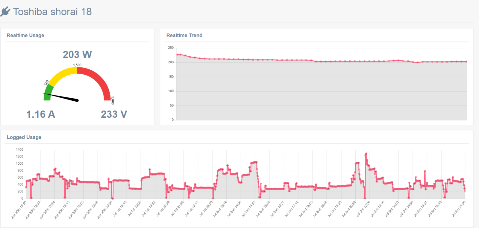

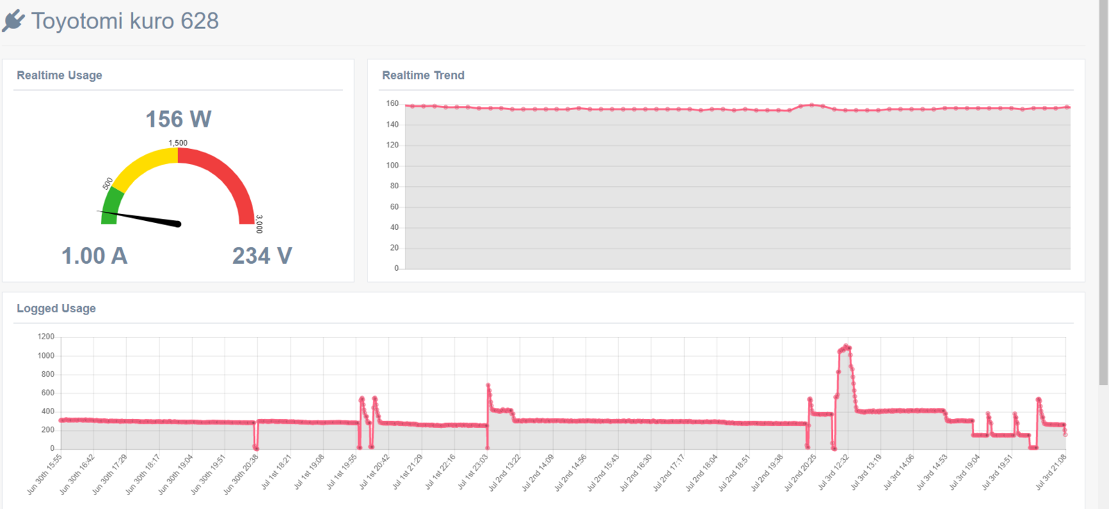

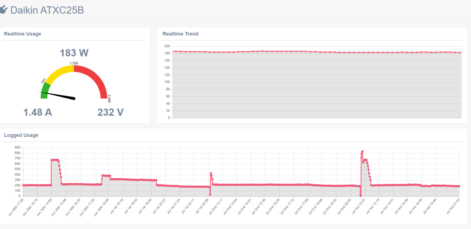

Aρχοντας εισαι Λαμιωτη ε? εμενα παρολο που το νεο μου haier tide green 9ri με βολεψε γιατι λογω μονωσης θελω μονο στο quiet να δουλευει ,ρελαντι δηλαδη,δεν το κατεβαζω κατω απο 300w.
Θα γινω χειροτερος απο τον κρητικο με τα toshiba και γενικα με οτι δουλειει σαν inverter...

κοιτα εμενα απο τα τρια κλιματιστικα που εχω το toyotomi kuro εχει και χαρη σε αυτο το κλιματιστικο δουλευει υποδειγματικα , το toshiba δεν εχει αλλα λογω του twin rotary (γνωμη μου) δοτυλευει αψογα , αυτο που μου τα χαλαει λιγο οπωε εχω δειξει με σχεδιαγραμματα και σε θερμανση και σε ψυξη ειναι το daikin αλλα μαλλον καποιο θεμα εχει το κλιματιστικο και θα δουμε τι θα γινει με την  εταιρεια

Στα 9ρια ποσο ειναι το χαμηλοτερο σε Watt που βλεπεις περιπου? Silent/Quiet μονο και αν εχουν...
6 λεπτά πριν, Specs είπε
το kuro με quiet εχει παει στην ψυξη εως 125-130  και να καθεται εκει αλλα με ρυθμιση στους 27 και εξωτερικη 30-31  στην θερμανση παιζει στα 160 watt και πανω με ρυθμιση 21 και  εξωτερικη 0-2 , αντιστοιχα το daikin το χαμηλοτερο εως 165 σε ψυξη και σε θερμανση απο 210 και πανω  αλλα εχω θεμα με αυτο κανει σε οριακες συνθηκες ατέλειωτα  on off παλι σε ιδιες συνθηκες που περιγραφω
