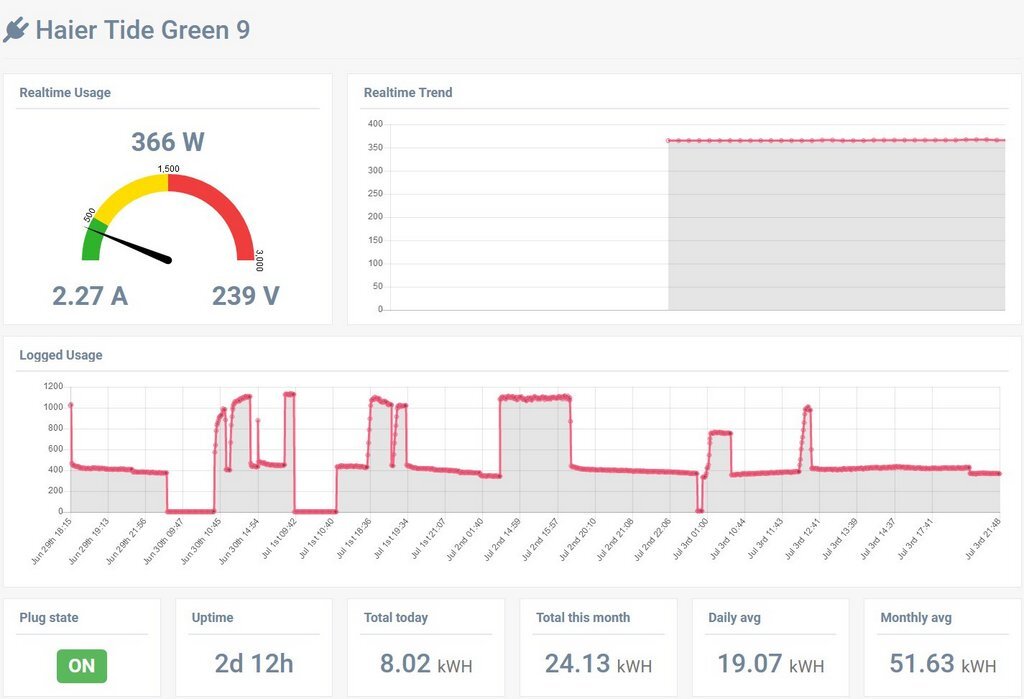

Ειναι εικονα αυτη? δυο σκαλες εχει απλα και μια το off τρεις! Δεν το κατακρινω βεβαια με τα 330 ευρω του κ με απιστευτη 18db ησυχια...

5 λεπτά πριν, Specs είπε
Μια χαρά είναι , παίζει πολύ μεγάλο ρόλο ο χώρος ,πόσα άτομα κυκλοφορούν στο δωμάτιο πόσες φορές ανοίγει μια πόρτα ένα παράθυρο ,πόση ώρα είναι αναμμένο το κλιματιστικό , με πόση θερμοκρασία εξωτερική και εσωτερική κάνει εκκίνηση ,πόσο θερμικό φορτίο έχουν τα δομικά στοιχεία , είναι άπειρα τα πράγματα που επηρεάζουν την κατανάλωση ενός κλιματιστικού
εγώ ανεβάζω σχεδιαγράμματα όχι για να δείξω πόσο καίει ένα κλιματιστικό και πόσο χαμηλά πέφτει η δεν πέφτει  αλλά τον τρόπο που συμπεριφέρεται στις εκάστοτε συνθήκες
2 ώρες πριν, Ribopaido είπε
Το 18αρι που ειδα μονο ειναι inverter οποτε εισαι σιγουρα μια χαρα και στην εκκινηση του και στην λειτουργια του .
Μια πριζα στο καθε 9αρι και καθαρισες . Μεγιες

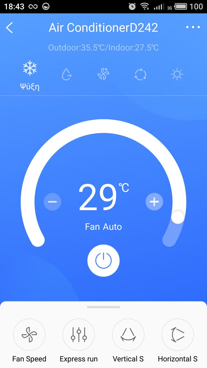

Inventor premium 18, σε χώρο 57 τ. μ.  Μέσος όρος στο χώρο 27c. Με χαμηλότερη ζητούμενη κάνει κρύο.

1 ώρα πριν, User000100 είπε
Το εχεις μετρηση καταναλωση?
Εχει επιλογη eco στην εφαρμογη?

Δεν έχω μετρητή, αναμένεται. Στο τηλεχειριστήριο δεν έχει ECO, αλλά από την  εφαρμογή invmate II λειτουργεί η επιλογή Eco.
Η εφαρμογή που χρησιμοποιώ τώρα είναι τής Midea και δεν έχει eco.
