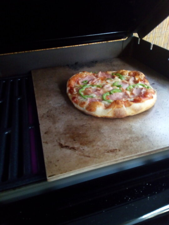

Καλησπέρα και από μένα, κάτοχος εδώ και ένα μήνα μίας Weber Spirit E-210.
Για το ψήσιμο της πίτσας η εφαρμογή (PizzApp+) που έγραψε ένα μέλος σε κάποια προηγούμενη ανάρτηση μου έλυσε τα χέρια. Ειδικά για εμένα που χρησιμοποιώ προζύμι και πρέπει να πειραματιστώ αρκετά για την ώρα που θα είναι έτοιμη η ζύμη.

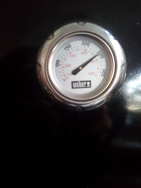

Τώρα εγώ για το ψήσιμο χρησιμοποιώ γρανιτοπλακάκι, το είχα δοκιμάσει και στον ηλεκτρικό φούρνο μέχρι τους 275oC. Επειδή έχω 2 καυστήρες όταν έβαλα ένα ολόκληρο που είχα 45x45cm δεν ανέβαινε θερμοκρασία αρκετή στο πάνω μέρος και ναι μεν έλιωνε το τυρί και ψηνόταν η ζύμη, αλλά δεν έπαιρνε καθόλου χρώμα. Το κενό που άφηνε ήταν  2cm στην κάθε πλευρά περίπου. Έβαλα ένα κομμένο 40x45 το κόλλησα στη μία πλευρά οπότε τώρα έμεναν ~10cm κενό να ανεβαίνει η ζέστη επάνω. Η θερμοκρασία έφτασε μέχρι 250οC. Με 7 λεπτά ψήσιμο το αποτέλεσμα είναι αυτό που βλέπετε. Το ζυμάρι το άνοιξα πάνω σε σιμιγδάλι χοντρό. Αφού ανοίξω τη ζύμη τη μεταφέρω σε μία τετράγωνη, χάρτινη, βάση τούρτας από ζαχαροπλαστείο. Γρήγορα σάλτσα και τα υπόλοιπα υλικά και με μία απότομη κίνηση στο πλακάκι. Το ζυμάρι με υγρασία 62%. Έχω δοκιμάσει και με 70% και με 80%. αυτό με το 80% και με σιμιγδάλι μου κόλλαγε. Στρογγυλή δε βγήκε ποτέ. Τα υπολείμματα σιμιγδαλιού που καίγονται τα σπρώχνω με ανοξείδωτη σπάτουλα προς τα πίσω αφού βγάλω την πίτσα οπότε μέχρι να φουρνίσω την επόμενη έχει πιάσει πάλι θερμοκρασία.

Οι θερμοκρασίες που αναφέρεις είναι αυτές που δείχνει το θερμόμετρο στο καπάκι; Δηλαδή βάζοντας μέσα το πλακάκι κόβει τόσο που δεν ανεβαίνει παραπάνω από 275; Με τους καυστήρες στο φουλ;
Έχω ακούσει ότι ο γρανίτης μπορεί να περιέχει επικίνδυνες προσμίξεις που απελευθερώνονται με τη θέρμανση. Δεν μπορώ να το επιβεβαιώσω αλλά ίσως σε ενδιαφέρει να το ψάξεις, εφόσον το χρησιμοποιείς.

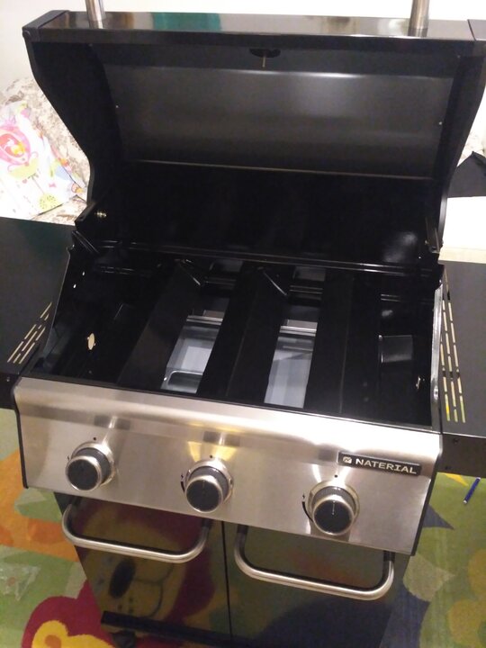

Εμενα  Μου χει κολλήσει και λιγο αυτο το "παίρνει σουβλα για κοντοσουβλι,  ή κεμπαπ οπως το λεμε στα μέρη μου  κ πήγα σε κλασική.  Χτυπησα λοιπον την kental με 3καυστηρες στα 230ευρω. Μετα από αρκετή έρευνα,  στις επιλογες σε αυτο το μπατζετ ειναι ανώτερη ποιοτικά πιστεύω. Τωρα που την συναρμολογησα κιολας επιβεβαιωθηκαν τα λεγόμενα των προηγούμενων γι αυτην. Σιγουρα δεν ειναι weber, broil, outdoorchef  αλλά σαν εικόνα χωρίς να εχω ψησει είναι τίμια. Απο κατασκευές εχω εμπειρία σαν καταναλωτής,  απο ψήσιμο με υγραεριο δεν έχω,  οπότε ότι και να γράψω στις επόμενες μερες θα ναι τελείως υποκειμενικο και αβασιμο.
Σχαρες τελικα οντως είχατε δικιο ειναι μαντεμενιες με εμαγιε επιστρωση, γυαλιστερες,  οχι βαριές σαν τις ακριβες εννοείται,   ενω η πλακα ειναι μαντεμι χωρις επιστρωση,  αγριο σαγρε.  Ο καδος είναι μεταλλικος με επισης γυαλιστερή μαυρη βαφή,  ενω ο πατος/ταψι αλουμινιενος.
Πως τις καθαριζουμε τωρα τις σχαρες ρε παιδιά; συρματοβουρτσα αμα μπει,  οπως το βλεπω μετα απο μερικες φορες θα ξεφτισει τελειως η εμαγιε επιστρωση και θα τρωμε κομματάκια βαφής μου φαίνεται (και της weber καποια μοντελα εχουν μαντεμι με εμαγιε επιστρωση που γυαλοκοπαει, αλλα εκεί ειναι σιγουρα καλυτερης ποιοτητας κ αντοχης στην σκληρή βουρτσα).  Αν ηταν σαγρε μαντεμι θα έπεφτε συρματοβουρτσα μετα απο πυρολιση +λαδωμα και θα ησυχαζα ρε γμτ. Τωρα νομιζω θέλει σφουγγαρι κουζινας και πλυσιμο για να κρατήσει το εμαγιε. Επισης ο καδος και τα προστατευτικα των καυστήρων,  ουτε αυτά παίρνουν συρματοβουρτσα νομίζω. Θα φύγει ολο το χρώμα απο ξησιμο για πλακα. Μαλλον με καθαριστικα και σφουγγαρι κουζινας αυτα. Οι ηδη κατεχοντες εχουν κατι αλλο  να μας διαφωτισουν;
