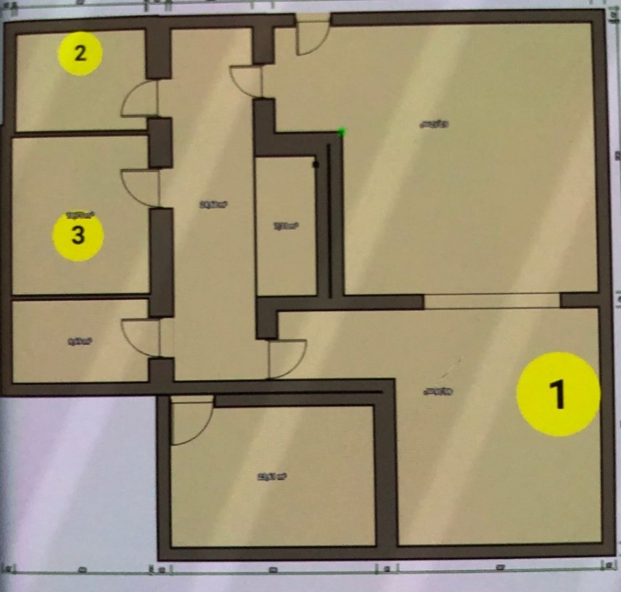

Καλησπέρα σας.
Εχω διαβάσει αρκετά στα θέματα του smarthome όσο και εδώ ( αν και δεν έχω αρκετές γνώσεις σε θέματα δικτύων) και πιστεύω έχω καταλήξει στο τι θέλω να κάνω. Θα χρειαστώ επομένως τις συμβουλές σας σε ορισμένα θέματα.
Καταρχήν να ξεκινήσω με την υπάρχουσα κατάσταση, είμαι σε ιδιόκτητο διαμέρισμα 130 τετραγωνικά, 2ο όροφο, έχω οτε 24αρα ( στο σπίτι φτάνει 10-12) με speedport, και συνδεδεμένα πάνω του 3 air-condition, 2 android box, 2 TV, κινητά, ταμπλετ, laptop, συναγερμό (με ethernet). Λόγω του ότι το wifi δεν πιάνει στο τελευταίο δωμάτιο (βλ. εικόνα: το speed port ειναι στη θέση 1, το δωμάτιο θέση  2 πιάνει wifi και συνδέεται αλλά σέρνεται από ταχύτητα), έχω βάλει powerline για μεταφορά του σήματος. Αποτέλεσμα να έχω αραιά και που αποσυνδέσεις απο το νετ.
Πάμε στο τι θέλω να κάνω. Σκοπεύω να προσθέσω smart συσκευές. Σίγουρα θερμοστάτη,  μάλλον έχω καταλήξει για κάποιους smart διακόπτες και μπριζες legrand ( είναι zigbee αν κατάλαβα καλά, δλδ μόνοτο hub συνδέεται στο ρουτερ και τα υπόλοιπα περιφερειακά στο hub?), μερικές λάμπες hue, ίσως smart θερμοσίφωνα και somfy χειρισμό τέντας ( δλδ θέλει το δικό του hub). Διαβάζοντας, διαπίστωσα ότι όλες αυτές οι συσκευές θα συνδέονται καλύτερα σε ένα 2ο access point, παρα απευθείας στο speedport. Αυτό ίσως λύσει και το θέμα της εμβέλειας στο διαμέρισμα?
Μια επιπλέον παράμετρος είναι ότι μελλοντικά θα ήθελα να μεταφέρω το δίκτυο μέχρι την πυλωτή για τοποθέτηση ip κάμερας ( οικογενειακή πολυκατοικία). Με το σκεπτικό ότι το νέο router θα βρίσκεται κοντά στον τοίχο-πρόσοψη της πολυκατοικίας (θέση 1), θα φτάνει το σήμα από το 2ο στην πυλωτή? Εαν όχι,  θα πρέπει να αγοράσω και κάνα 2 ακόμα για να τα τοποθέτησω στους κοινόχρηστους χώρους ( διάβασα για δίκτυο mesh χωρίς να ξέρω λεπτομέρειες)?
Παμε στις ερωτήσεις:
1) τι προτείνετε για αγορά ρουτερ, με κριτήριο την εμβέλεια στο διαμέρισμα και τη σταθερότητα? ( Κατάλαβα ότι θα κρατήσω το speedport για voice, και το καινούργιο με ethernet σύνδεση πάνω του)
2) εαν χρειαστεί να κάνω mesh δίκτυο, αλλάζει το κριτήριο επιλογής για το πρώτο ρουτερ που θα αγοράσω?
3) στην υπάρχουσα κατάσταση,  ο συναγερμός συνδέεται με ethernet πάνω στο speedport. Θα παραμείνει ίδια η σύνδεσμο λόγια ή θα πρέπει να κουμπώσει στο νέο ρουτερ?
4) δεν είναι πρωταρχικό κριτήριο το πιο οικονομικό. Ας πούμε ότι δεν θα ήθελα να μπλέξω με Κίνα.
5) Διάβασα για επιλογές όπως unify (ubiquity).
Συγνώμη για το μακροσκελές του σχολίου.
Ευχαριστώ εκ των προτέρων.

12 ώρες πριν, frap είπε
Καλησπέρα σας.
Αρχικά αν υπάρχει δυνατότητα αναβάθμισης ταχύτητας καλό θα ήταν να την κάνεις, μιας και θες να βαλεις μελλοντικά πολλά πράγματα στη γραμμή. Το βασικότερο πρόβλημα έχει να κάνει με το πως το speedport θα διαχειρίζεται τα δεδομένα από τις παράλληλες wifi συνδέσεις (βλ. Bufferbloat). Και σε αυτό δεν κάνει καθόλου καλή δουλειά. Το speedport πάντως μπορείς να το αλλάξεις με ένα fritzbox και όλα θα περαστούν αυτόματα (username/password γραμμής) και θα δουλεύουν όλα ρολόι μαζί με το voip. Επίσης, με ένα wifi analyzer app τσεκαρε και ότι τα κανάλια σου δεν είναι πάνω σε άλλα γειτονικά, ώστε να υπάρχουν παρεμβολές.
Νομίζω, αν και δεν είμαι ειδήμων, καλή αρχή θα ήταν ένα ax router. Το πιο vfm είναι το Huawei Ax3 Pro (quad core) το οποίο βρίσκεις πολύ πιο φθηνά από Κίνα. Μάλιστα η κινεζική έκδοση έχει και δύο (νομίζω) παραπάνω amplifiers. Το πήρα πριν ένα μήνα ~60€ από Bangood και έχω μείνει πολύ ευχαριστημένος. Άλλη λύση είναι το Xiaomi Ax3600 στα 100-120€ περίπου, με κεραία και για έξυπνες συσκευές. Μετά πας σε Asus Ax82/86/88 κλπ που πλέον είναι άλλη κατηγορία και σε τιμή, αλλά πιθανόν και σε επιδόσεις!
Όσον αφορά την εμβέλεια, κάθε σπίτι ειναι διαφορετικό. Πλέον σε όλα τα ρούτερ υπάρχει η δυνατότητα mesh οπότε έτσι λύνεται πλήρως το πρόβλημα.
Για θέματα smart home υπάρχει και ειδικό νήμα, οπότε ρώτησε κι εκεί για εμπειρίες άλλων χρηστών. Πριν προβείς σε αγορά αισθητήρων, διακοπτών κλπ., ψάξε ξανά και ξανά ότι μπορούν να συνδυαστούν κάπως (βλ. Zigbee vs wifi ...).
Επεξ/σία από diosak

Καταρχήν ευχαριστώ για τις απαντήσεις σας.
Ειχα ξεχάσει να αναφέρω ότι προς το παρόν δεν υπάρχει δυνατότητα αναβάθμισης από τον πάροχο. ( αυτές τις μέρες περνάνε οπτικές ίνες στους δρόμους, στο μέλλον λογικά θα υπάρχει).
Αν κατάλαβα καλά ( δεν θα ήθελα να κάνω αγορά από banggood), καταλήγουμε μάλλον σε αυτά:
Huawei WiFi AX3 (Quad-core) WS7200-20  ( λογικά το μενού δεν θα είναι στα κινέζικα, ε?)
Xiaomi Mi AloT AX3600  ( από το mistore είναι πάλι κινέζικο το μενου?)
Asus Router RT-AX82U WiFi 6 AX5400
Με το σκεπτικό ότι το speedport και το νέο ρουτερ θα πρέπει να τα τοποθετήσω στο σημείο 2 λόγω χώρου,  θα έπρεπε να κάνω δίκτυο mesh με 2 ρουτερ. Οπότε σε αυτή την περίπτωση, vfm θα ήταν η αγορά 2 Huawei? ( το θέμα είναι ότι χρειάζομαι στο σημείο 1 να κουμπώσω το καλώδιο ethernet του συναγερμού ,ενώ στο σημείο 2 είναι το γραφείο με το laptop, που χρειάζομαι)

Τελικά προχώρησα στην αγορά ενός Huawei WiFi AX3 (Quad-core) WS7200-20 . Το τοποθέτησα αρχικά όπως προανέφερα στο σημείο 2 του σπιτιού ( όλα καλά με τις ρυθμίσεις, πολύ εύκολα) και επιβεβαίωσα ότι θα χρειαστώ και 2ο για δίκτυο mesh ( οι τοίχοι που παρεμβάλλονται είναι και πολλοί και χοντροί, δυσκολεύεσαι να καρφώσεις και ένα καρφάκι να φανταστείς).
Ερώτηση: Εχω ένα tp-link kit ( TP-Link Powerline TL-WPA8630P kit ). Εαν συνδέσω το master με το  Huawei στο σημείο 2 του σπιτιού, με το άλλο powerline στη θέση 1, θα μπορέσω να το συνδέσω με καλώδιο ethernet στο 2ο Huawei, ώστε να μοιράσει δίκτυο από εκεί το ρουτερ? ( διότι ασύρματα δεν πιάνει σε εκείνο το σημείο για να κάνει δικτυο mesh ). Γίνεται δλδ με αυτή τη συνδεσμολογία δίκτυο mesh, με ίδιες ρυθμισεις και από τα 2 ρουτερ?

Προχώρησα τελικά στην αγορά 2 ρουτερ Huawei WiFi AX3 (Quad-core) WS7200-20. Το ένα συνδέθηκε με το speedport στο σημείο 2 του σπιτιού ( έκλεισα το wifi  του speedport) και το δεύτερο συνδέθηκε με το πρώτο huawei (mesh δίκτυο) και τοποθετήθηκε στο σημείο 1 του σπιτιού ασύρματα ( το σημείο 1 πριν τοποθετηθεί το δεύτερο huawei δεν είπανε σήμα wifi). Η συνδεσμολογία και η διαχείριση από την εφαρμογή της huawei ή από το browser πολύ εύκολη.
Αποτέλεσμα να έχω φουλ σήμα wifi πλέον σε κάθε γωνία του σπιτιού. Έχουν συνδεθέι όλες οι συσκευές πάνω στο δίκτυο του huawei χωρίς κανένα πρόβλημα ή αποσυνδέσεις. Για τις τηλεοράσεις/android box έχουν τοποθετηθεί powerline στην πρίζα για απευθείας σύνδεση ethernet ( πιθανώς για καλύτερο streaming σε youtube-netflix, αν και τα speedtest μέσω wifi δείχνουν σταθερότατα χωρίς καμία απώλεια ταχύτητας).
Απομένει τώρα το επόμενο βήμα για μεταφορά του δικτύου στην πυλωτή για τοποθέτηση ip camera. Θα κάνω μια δοκιμή με ένα powerline σε πριζα στην είσοδο της πολυκατοικίας να δω έαν μεταφέρεται εκεί το δίκτυο ( έχω διαβάσει ότι και διαφορετικό ρολόι να είναι, μπορεί να δουλέψει) και με το laptop συνδεδεμένο με ethernet να δω τι ταχύτητες θα δίνει. Θα επανέλθω σε αυτό το ζήτημα.
Ευχαριστώ για τις πληροφορίες που πήρα διαβάζοντας το θέμα εδώ αλλά και για τις συμβουλές σας.
Μια ερώτηση που παρέλειψα.
Έχω πολλούς τοίχους στο σπίτι.
Θα με καλύψει στο σήμα το ax3 Pro ή κάποιο από τα προτεινόμενα;
Επίσης, για σταθερότερη ενσύρματη σύνδεση είναι καλύτερο το μικρό τηλεφωνικό καλώδιο από την κεντρική γραμμή όπου βρίσκεται το ρούτερ και ένα μεγάλο ethernet που συνδέεται στον υπολογιστή σε κάποιο δωμάτιο ή το αντίθετο; Δηλαδή μεγάλο τηλεφωνικό καλώδιο από την κεντρική μέχρι το ρούτερ στο δωμάτιο και μικρό ethernet;
