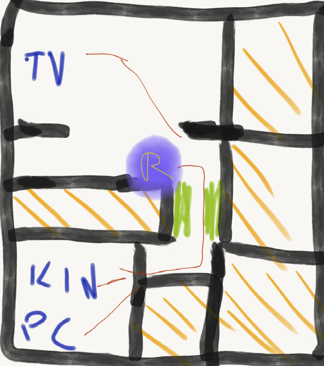

Ορίστε οι χώροι.
Το R είναι η κεντρική τηλεφωνική γραμμή όπου βρίσκεται το ρούτερ.
Με ενδιαφέρει μόνο να υπάρχει δυνατό σήμα προς το δωμάτιο (υπάρχει πόρτα βέβαια) με το PC και τις άλλες συσκευές. Στην TV πιάνει κανονικά.
Τα πράσινα είναι έπιπλα, άρα εμπόδια. Η κόκκινη γραμμουλα είναι το χωλ, πολύ στενό.
Επομένως, σχετικά με την ενσύρματη σύνδεση τώρα, βλέποντας το σχέδιο σπιτιού, να μεταφέρω το ρούτερ στο δωμάτιο ή να το αφήσω εκεί στην τηλεφωνική γραμμή; Έχω τραβήξει ethernet πλατύ καλώδιο που περνάει κάτω από πόρτες αυτή την περίοδο.

Έχεις 2 τοίχους από το router στο δωμάτιο (kin,pc) κανονικά δεν θα έχεις κανένα πρόβλημα και απόσταση μικρή είναι. Μόνο καθρέπτες μην έχεις γιατί αυτό κόβει περισσότερο το σήμα παρά ο τοίχος.
Για WiFi 6 πρέπει να έχεις συσκευές που να υποστηρίζουν μελλοντικά. Το TP-Link XDR5430 το βρήκα στα 44€ στο JD .
Αν δεν βιάζεσαι έβγαλε μόλις πριν λίγες μέρες η Xiaomi το Mi Router AX6000 γύρο στα 77€, επίσης πολύ καλή επιλογή.
