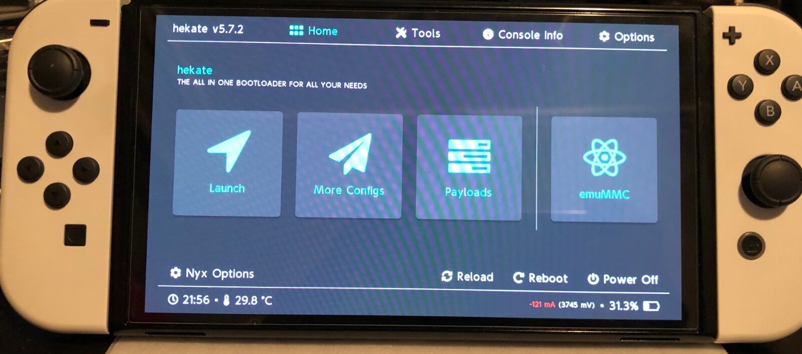

παιδες υπαρχει κανενας που κανει oled modchip install εν ελλαδι, εχω v1 switch και εχοντας προσφατα αποκτησει oled μοντελο σκεφτομαι το ενδεχομενο να το μονταρω αλλα δυστυχως απο solder ειμαι μηδεν.

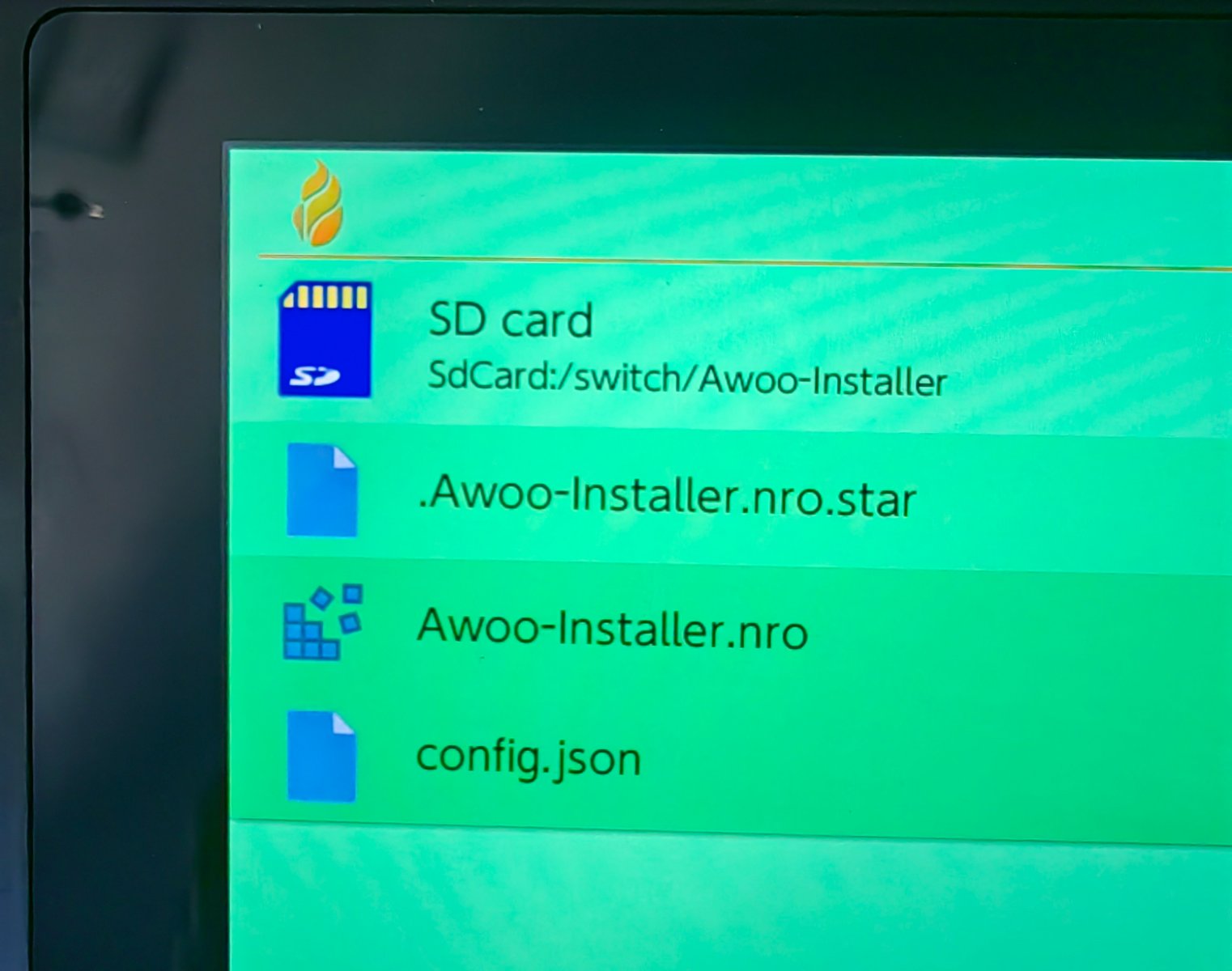

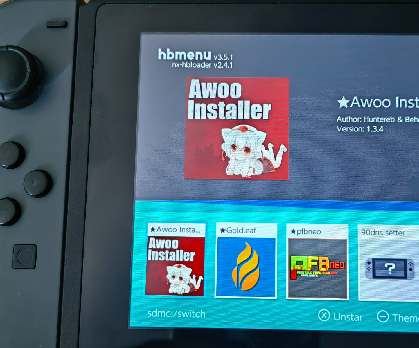

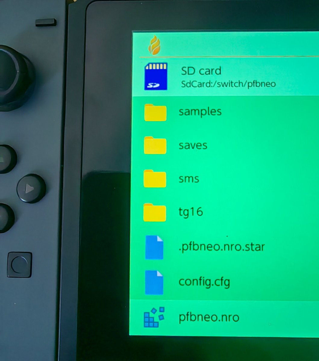

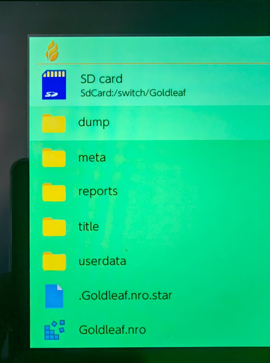

Ένα μικρό tip για όσους έχουν πολλές εφαρμογές homebrew σε nro και θέλουν να βάλουν τις αγαπημένες τους να τις εμφανίζει στην αρχή του hbmenu (album) με αστεράκι..
Παράδειγμα..
1.Έχουμε την sdcard στον υπολογιστή και θέλουμε να περάσουμε την εφαρμογή που κατεβάσαμε Goldleaf.nro
2. Φτιάχνουμε έναν φάκελο με όνομα Goldleaf και περνάμε το Goldleaf.nro και έπειτα το κάνουμε copy-paste μέσα στο φάκελο και το κάνουμε rename σε .Goldleaf.nro.star  και πατάμε οκ και μετατρέπεται σε αρχείο 🌟
3. Μετά περνάμε το φάκελο της εφαρμογής στην sdcard του switch στο φάκελο switch και είμαστε έτοιμοι (sdcard/switch/Goldleaf)..
ΥΓ. Η διαδικασία αυτή γίνεται και με ftp server(ftpd.nro εφαρμογή για το switch και για τον υπολογιστή FileZilla εφαρμογή) για όσους θέλουν να αποφύγουν το βγάλε-βάλε της sdcard..
Επεξ/σία από vagosvts7
