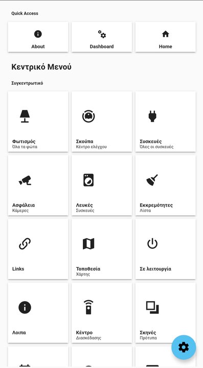

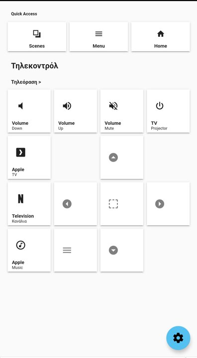

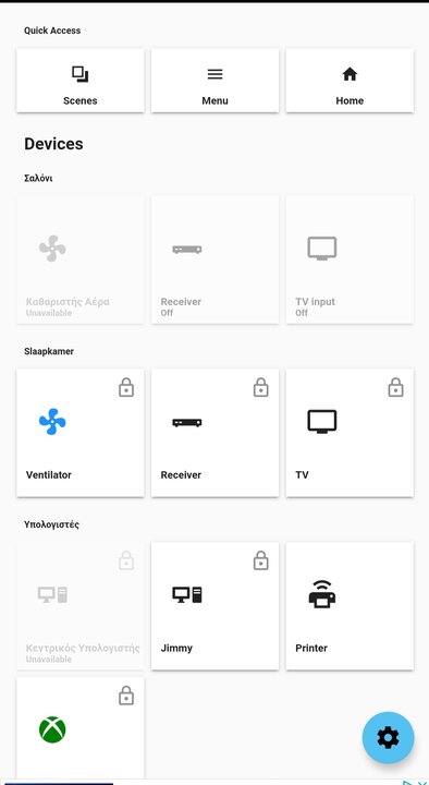

tsakfot Δημοσ. 8 Νοεμβρίου 2019 Δημοσ. 8 Νοεμβρίου 2019 (επεξεργασμένο) 3 λεπτά πριν, alfaeffe είπε Ολοιδιο με τη mobile εκδοση του frontend του ΗΑ φαινεται αυτο (ειδικα με lovelace frontend). Yep Αν έχεις φτιάξει mobile friendly lovelace frontend δειχνει απίθανο. Θα ποστάρω όταν μπορέσω screenies απο το δικό μου για να καταλάβετε πως είναι στημένο Επεξ/σία 8 Νοεμβρίου 2019 από tsakfot 3
userAnon Δημοσ. 8 Νοεμβρίου 2019 Δημοσ. 8 Νοεμβρίου 2019 (επεξεργασμένο) 8 ώρες πριν, tsakfot είπε Yep Αν έχεις φτιάξει mobile friendly lovelace frontend δειχνει απίθανο. Θα ποστάρω όταν μπορέσω screenies απο το δικό μου για να καταλάβετε πως είναι στημένο Όντως είναι ωραίο. Μόλις άρχισα να διαμορφώνω το δικό μου. Αν μπορείς πες μου ποια custom cards είναι αυτά και βάλε και μερικά screens ακόμα Επεξ/σία 8 Νοεμβρίου 2019 από userAnon
tsakfot Δημοσ. 9 Νοεμβρίου 2019 Δημοσ. 9 Νοεμβρίου 2019 13 ώρες πριν, userAnon είπε Όντως είναι ωραίο. Μόλις άρχισα να διαμορφώνω το δικό μου. Αν μπορείς πες μου ποια custom cards είναι αυτά και βάλε και μερικά screens ακόμα ότι χρειάζεσαι υπάρχει εδώ! 1
