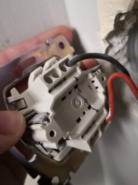

jordaninio Δημοσ. 12 Νοεμβρίου 2019 Δημοσ. 12 Νοεμβρίου 2019 (επεξεργασμένο) Καλημέρα, έχω αρχίσει και ασχολούμαι και γω με το smart home! Επειδή αρκετά φωτιστικά μου έχουν αρκετά περίεργες λάμπες που δεν εχω βρει αντίστοιχες smart ( βαρελάκια led) + οτι οι υπόλοιπες ειναι πολλές gu10 άρα μεγάλο κόστος αντικατάστασης, ψάχτηκα λιγο για διακόπτες. Δεν με ενδιαφέρει το dimmable, μου αρκει να ανοιγοκλείνω είτε με τον διακόπτη είτε με alexa. Με βάση αυτά που διάβασα στο τόπικ για απλους διακόπτες χρειάζομαι μονο ουδέτερο και για αλερετουρ φαση+ουδετερο. Απο οτι βλεπω στους διακόπτες μου δεν εχω ουδέτερο σωστα? Τι ειναι πιο ευκολο να υλοιποιήσω?το sonoff wall switch ή το απλό switch? Επεξ/σία 12 Νοεμβρίου 2019 από jordaninio

dBpanos Δημοσ. 12 Νοεμβρίου 2019 Δημοσ. 12 Νοεμβρίου 2019 7 ώρες πριν, jordaninio είπε Καλημέρα, έχω αρχίσει και ασχολούμαι και γω με το smart home! Επειδή αρκετά φωτιστικά μου έχουν αρκετά περίεργες λάμπες που δεν εχω βρει αντίστοιχες smart ( βαρελάκια led) + οτι οι υπόλοιπες ειναι πολλές gu10 άρα μεγάλο κόστος αντικατάστασης, ψάχτηκα λιγο για διακόπτες. Δεν με ενδιαφέρει το dimmable, μου αρκει να ανοιγοκλείνω είτε με τον διακόπτη είτε με alexa. Με βάση αυτά που διάβασα στο τόπικ για απλους διακόπτες χρειάζομαι μονο ουδέτερο και για αλερετουρ φαση+ουδετερο. Απο οτι βλεπω στους διακόπτες μου δεν εχω ουδέτερο σωστα? Τι ειναι πιο ευκολο να υλοιποιήσω?το sonoff wall switch ή το απλό switch? Κάτι δεν έχεις διαβάσει καλά. Φάση (=μαύρο) έχουν όλοι οι διακόπτες γιατί αυτό δίνει ρεύμα. Όσον αφορά την επιστροφή (=κόκκινο) 1 έχουν οι απλοί/μονοί και 2 έχουν οι aller-retour. Ουδέτερο (=μπλε) έχουν μόνο οι πολύ καινούργιες πολυκατοικίες. https://www.aliexpress.com/i/4000094260157.html Καλό θα ήταν να αναλάβει ηλεκτρολόγος το project σου για να έχεις το κεφάλι σου ήσυχο.

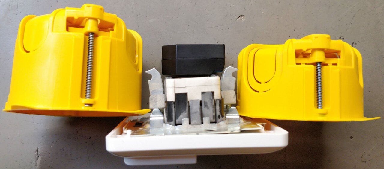

papars Δημοσ. 13 Νοεμβρίου 2019 Δημοσ. 13 Νοεμβρίου 2019 7 ώρες πριν, icsd08063 είπε Αν μιλάμε για τα κλασσικά ελληνικά κουτιά εσωτερικής διακλάδωσης, το θεωρώ δύσκολο έως αδύνατο. Σε εμένα πάντως, τα 2 Shelly 2.5 που έχω βάλει δεν χώρεσαν χωρίς πατέντα. Παρέλαβα μόλις. Το πρώτο πρόβλημα που βλέπω είναι ότι δεν χωράνε τα καλώδια στις κλέμμες του shelly. Δεν προσπάθησα καν να τον βάλω στο κουτί. Είναι αδύνατον χωρίς σκάψιμο. Εν το μεταξύ πήρα μερικά κουτιά μήπως και αλλάξω τα δικά μου αλλά βλέπω ότι ούτε σε αυτά θα χωρέσει - συν ότι η διαδικασία για την αλλαγή είναι μεγάλη. Και τα κίτρινα κουτιά είναι μεγαλύτερα και βαθύτερα από τα δικά μου μέσα στο ντουβάρι ... Θα βάλω ποτηροτρύπανο και να εύχομαι να είναι διπλό το τούβλο τις μεσοτοιχίας - δίπλα είναι μπάνιο με πλακάκια ...
