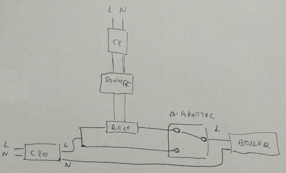

thanosl13 Δημοσ. 13 Φεβρουαρίου 2020 Δημοσ. 13 Φεβρουαρίου 2020 (επεξεργασμένο) dimitris_sal Καλησπέρα είδα το σχέδιο σου για την εγκατάσταση του διακόπτη τις sonoff wi-fi μαζί με τους διακόπτες που καταλήγουν στο μπόιλερ... Δυστυχώς δεν το έχω ψάξει με τα ηλεκτρολογικά αλλά πιάνουν τα χέρια μου .... Θα μπορούσες να μου εξηγήσεις πιο συγκεκριμένα ποιους διακόπτες θα πρέπει να βάλω για να έχω μία σωστή λειτουργία? Επεξ/σία 13 Φεβρουαρίου 2020 από thanosl13 1

F117 Δημοσ. 15 Φεβρουαρίου 2020 Δημοσ. 15 Φεβρουαρίου 2020 @thanosl13 δες και εδώ εγώ το έχω κάνει έτσι και δες τα υλικά που χρησιμοίησα αν θες 1
