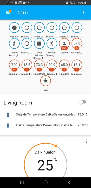

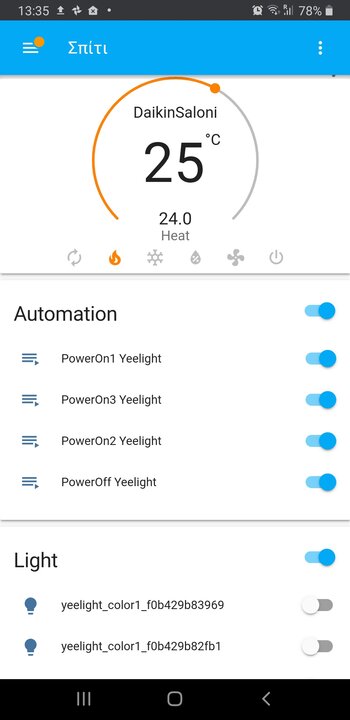

Craven Δημοσ. 20 Φεβρουαρίου 2020 Δημοσ. 20 Φεβρουαρίου 2020 (επεξεργασμένο) 3 ώρες πριν, AgMa είπε Local τις έχω για το ΗΑ και την εφαρμογή για απομακρυσμένα. Δεν έχω φτιάξει ακόμη static ip και duckdns για να έχω ΗΑ απομακρυσμένα. Τελικά τι παίζει με τις static IP σε virtual box; Πιθανόν το πρόβλημα να είναι στις v3 απ ότι καταλαβαίνω απ τα λεγόμενα σας. Προσωπικά τις έχω με τα button της xiaomi (aqara) μέσω του hub και η απόκριση είναι στιγμιαία Τις έχω επίσης μέσω HA όπου τις έχω κάνει expose σαν Hue ώστε να τις χειρίζομαι μέσω του Harmony Remote σε κουμπιά που έχω προγραμματίσει (στα χρωματιστά), και μέσω alexa και μέσω ifttt αλλά και μέσω Tasker όπου έχω ορίσει action για on/off της λάμπας εκεί που κοιμάμαι εφόσον είμαι σπίτι (κοιτάζοντας ότι είμαι συνδεδεμένος στο wifi του σπιτιού) και έχω ορίσει αυτό το action να το τρέχει από το smartwatch (Amazfit GTS) αν πατήσω 2 φορές γρήγορα το κουμπί του ή από το κινητό (s9+) αν είμαι σπίτι και πατήσω το κουμπί της bixby (μου έλειπε ένα button για το hub και σαν κλασσικός τεμπέλης έπρεπε να βρω λύση). Γενικά δηλαδή παίζουν άψογα και με ότι λειτουργία μπορεί να φανταστώ χάρη σε HA, Alexa, IFTTT, Tasker αλλά και με τα automations του hub της Xiaomi. Μου κάνουν εντύπωση τα προβλήματα που διαβάζω οπότε θεωρώ πως πιθανόν οι v3 να είναι ιδιαίτερα προβληματικές (και πάλι καλά που δεν τις άλλαξα δηλαδή...) Σίγουρα οι Hue δεν πιάνονται και σίγουρα δεν γουστάρω την yeelight σαν εταιρεία με την καμία (μια βόλτα απ τα forum της και το κράξιμο που τους έχω ρίξει σαν stormdreamer εκεί, φαίνεται) αλλά ομολογώ πως (έστω μετά απο πολύ κόπο) τώρα παίζουν όπως πρέπει και όσο να ναι είναι στην μισή τιμή μιας hue (η v2 που έχω) Εγώ το έχω βγάλει προς τα έξω όχι με duckdns αλλά με ddns (no-ip) μέσα απ το fritzbox μου. Ανοίγει κανονικότατα και δεν έχω κανένα πρόβλημα. Φυσικά έχω ορίσει στο fritzbox να δίνει πάντα την ίδια ip (δεν έχω μπλέξει για αυτό στο raspberry που το έχω στήσει), να αφήνει το hassio να κάνει share ports κτλ και έχω ανοίξει προς τα έξω για το hassio (port sharing) την 8123 Ορίστε από τον Chrome στο κινητό μου (θέλει λίγο συμμάζεμα το HA αλλά που χρόνος... και δεν φαίνονται όλα.. χάος ) Επόμενο βήμα να βάλω τον αφυγραντήρα Inventor με το wifi στο hassio κάπως (νομίζω έχει φτιάξει κάποιος plugin αλλιώς... τι προγραμματιστής είμαι) ώστε να κάνω κάποια automations γιατί δυστυχώς το invmate δεν υποστηρίζει τίποτα απο automations και όπως φαίνεται και παρακάτω, στο γραφείο η υγρασία κάνει πάρτι. Επεξ/σία 20 Φεβρουαρίου 2020 από Craven
AgMa Δημοσ. 20 Φεβρουαρίου 2020 Δημοσ. 20 Φεβρουαρίου 2020 Παραπάνω απ' τα μισά που είπες δεν τα κατάλαβα αλλά οκ 🤣. Αυτά τα στρογγυλά στην πάνω μεριά του ΗΑ που απ' ότι κατάλαβα δείχνουν τα entities γίνεται να φύγουν;
Craven Δημοσ. 20 Φεβρουαρίου 2020 Δημοσ. 20 Φεβρουαρίου 2020 Ναί είναι ότι sensor έχει βρει αυτόματα αφού σύνδεστα το hub με το HA.. αν φαντάζομαι στο config τα ορίσεις να μην φαίνονται, δεν θα φαίνονται. Η αλήθεια είναι πως πέρα απ τις θερμοκρασίες και υγρασίες (τα κόκκινα δηλαδή), τα υπόλοιπα δεν έχουν και πολύ νόημα να φαίνονται.
