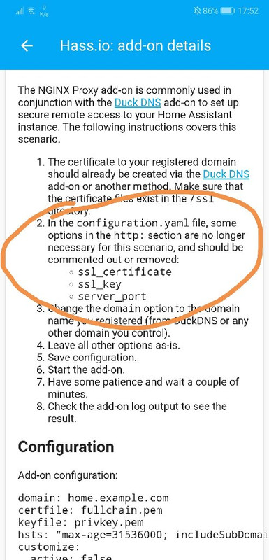

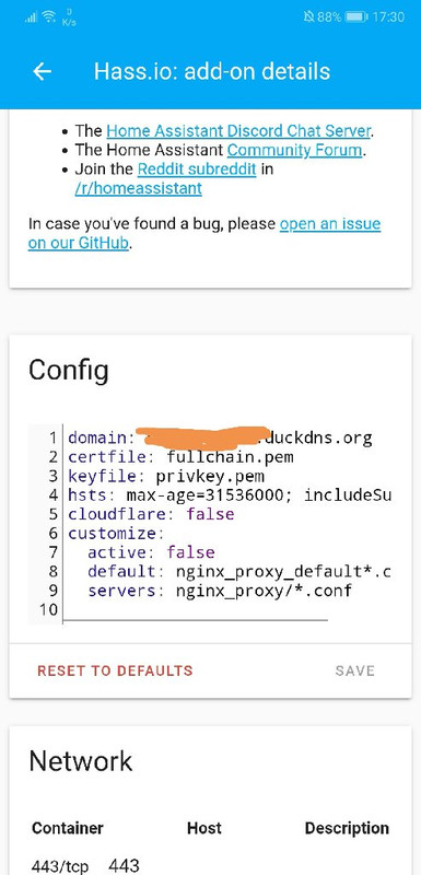

DioNiSis_000 Δημοσ. 22 Φεβρουαρίου 2020 Δημοσ. 22 Φεβρουαρίου 2020 16 λεπτά πριν, AgMa είπε Ε ναι αφού δεν δούλευαν τα έκλεισα 😁 Σε hassio (virtual box) σαν add-on το έχω. Μήπως θέλει uncomment αυτό; δεν εχεις φτιάξει τις ρυθμισεις στο confoguration.yaml για το https. αρχικά δοκίμασε με port forward την 8123 οπως εισαι να μπεις με http χωρις https.
AgMa Δημοσ. 22 Φεβρουαρίου 2020 Δημοσ. 22 Φεβρουαρίου 2020 5 λεπτά πριν, DioNiSis_000 είπε δεν εχεις φτιάξει τις ρυθμισεις στο confoguration.yaml για το https. αρχικά δοκίμασε με port forward την 8123 οπως εισαι να μπεις με http χωρις https. Πιο πάνω ο @panoskir λέει να βάλω port forward την 443. Επίσης στις οδηγίες του nginx αναφέρει:
DioNiSis_000 Δημοσ. 22 Φεβρουαρίου 2020 Δημοσ. 22 Φεβρουαρίου 2020 2 λεπτά πριν, AgMa είπε Πιο πάνω ο @panoskir λέει να βάλω port forward την 443. Επίσης στις οδηγίες του nginx αναφέρει: την 443 την κανεις forward για να μην χρειάζεται να γράφεις το 8123 και εφοσον εχεις ενεργοποιησει το https. τωρα απο το lan σου πως συνδεεσαι? με http ή https? δοκιμασε με το ιδιο και με το domain που έφτιαξες ή και με την wan ip σου, να βρεις που ειναι το προβλημα.
AgMa Δημοσ. 22 Φεβρουαρίου 2020 Δημοσ. 22 Φεβρουαρίου 2020 Θα ανοίξω άλλο θέμα, θα τραβήξει πολύ όπως φαίνεται. Ευχαριστώ.
Moderators Spect~ Δημοσ. 22 Φεβρουαρίου 2020 Moderators Δημοσ. 22 Φεβρουαρίου 2020 24 λεπτά πριν, AgMa είπε Πιο πάνω ο @panoskir λέει να βάλω port forward την 443. Επίσης στις οδηγίες του nginx αναφέρει: configuration.yaml http: base_url: "https://XXX.duckdns.org" ssl_certificate: "/ssl/fullchain.pem" ssl_key: "/ssl/privkey.pem" Port Forward Protocol: TCP WAN Configuration: ATM/PTM DSL αναλογα να εχεις απλη η vdsl συνδεση Wan host IP range 0.0.0.0 0.0.0.0 Mac Maping off Lan Host IP Address 192.1681.1.X (η IP του HA) Wan port range 443 443 Lan host port range 8123 8132

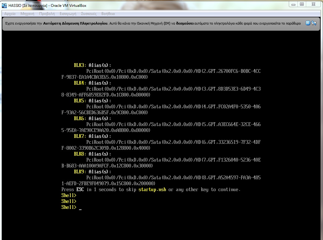

EuphangeL Δημοσ. 23 Φεβρουαρίου 2020 Δημοσ. 23 Φεβρουαρίου 2020 (επεξεργασμένο) Στις 29/1/2020 στις 11:13 ΜΜ, AgMa είπε Ωραία, να προτιμήσω ethernet λοιπόν αντί WiFi; Θα ψιλοβόλευε το WiFi γιατί θέλω να βάλω το raspberry σε κάποιο κεντρικό σημείο του σπιτιού, ώστε να έχει επικοινωνία με τους bluetooth αισθητήρες υγρασίας-θερμοκρασίας της xiaomi, χωρίς να μπλέξω με επιπλέον gateway αλλά δεν με καίει κιόλας. Επίσης όποιος μπορεί να βοηθήσει, γιατί δεν μου τρέχει το HASSIO σε virtualbox; Κάνω όλα τα βήματα που αναφέρει εδώ: https://www.youtube.com/watch?v=Rg3xTmuHr30&t=1182s Και μένει εδώ πάντα: Ούτε από http://hassio.local:8123 μπαίνει. Μου φαίνεται πραγματικά απίστευτο οτι κάθεστε και κάνετε τέτοιο setup με Virtual Machines (που τρέχετε στα desktop pc σας 24/7?!?), υποτίθεται για να κάνετε την ζωή σας πιο εύκολη μέσω έξυπνων συσκευών. Στην ουσία αυτό που βλέπω είναι οτι δεν έχει να κάνει σε καμία σχέση με ευκολία, αλλά το κάνετε σαν hobby. Θα ήθελα πολύ να ήμουν μπροστά την ώρα που φλεξάρετε το setup στους φίλους σας και το πόσες πατέντες κάνατε για να δουλέψουν όλα αυτά με το λιγότερο κόστος, ψάχνοντας τους βέλτιστους κινέζους Στις 19/2/2020 στις 4:57 ΜΜ, Craven είπε Ένα βασικό tip είναι μέσα απ την εφαρμογή της yeelight να τις δηλώσεις να δουλεύουν LOCAL οπότε τουλάχιστον όταν είσαι στο σπίτι να γλυτώσεις τα πάρε δώσε με κινέζικους servers και να βρεις την υγειά σου. Στην ουσία μπαίνεις στην λάμπα, πατάς κάτω δεξιά το βελάκι και ενεργοποιείς το LAN Control 2 λεπτά. Μου λέτε οτι οι Yeelight (Xiaomi) λάμπες για να λειτουργήσουν μιλάνε over Internet με Xiaomi servers? Δεν έχουν Hub? Συνδέονται με το Router του σπιτιού σας ως clients? Και τις επιλέγετε για αγορά; Επεξ/σία 23 Φεβρουαρίου 2020 από EuphangeL 1
