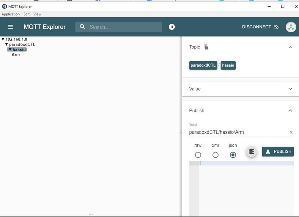

userAnon Δημοσ. 24 Φεβρουαρίου 2020 Δημοσ. 24 Φεβρουαρίου 2020 (επεξεργασμένο) 2 ώρες πριν, Spect~ είπε τι προβλημα εχεις; Βασικά προσπαθώ να προσθέσω τον συναγερμό. Πιο συγκεκριμένα μου έδωσε γνωστός έτοιμη μια συσκευή wemos d1 mini pro, με εγκαταστημένο το https://github.com/maragelis/ParadoxRs232toMqtt Πρέπει λοιπόν να εγκαταστήσω στον ΗΑ το Mqtt + Mosquitto broker. Έχω βάλει το mosquitto και το Mqtt integration σύμφωνα με τις οδηγίες Αρχικά το σύνδεδα στο συναγερμό και έβαλα στο configuration.yaml το alarm_control_panel: - platform: mqtt state_topic: "paradoxdCTL/hassio/Arm" command_topic: "paradoxCTL/in" payload_disarm: '{"password":"xxxx","Command":"disarm","Subcommand":"0"}' payload_arm_night: '{"password":"xxxx","Command":"sleep","Subcommand":"0"}' payload_arm_home: '{"password":"xxxx","Command":"stay","Subcommand":"0"}' payload_arm_away: '{"password":"xxxx","Command":"arm","Subcommand":"0"}' Φυσικά δεν δουλευει... Το θέμα είναι ότι δεν γνωρίζω τίποτα σχετικά με το Mqtt, αν όντως τα έχω στήσει σωστά (99% δεν το έχω) και έχω κολλήσει. Ιδανικά θα ήθελα κάποιον να το περάσει ή τουλαχιστον να με πάει step by step γιατί δεν έχω καμία γνώση/εμπειρία κλπ. Εχω για παράδειγμα κατεβάσει και το Mqtt Explorer και μετα κόπων και βασάνων κατάφερα να συνδεθώ (δες φωτογραφία) αλλά αν καταλαβαίνω καλά από την στιγμη που δεν έχει topics είναι σαν το wemos d1 να μην στέλνει τίποτα. ΑΝ έχω καταλάβει και καλά.. Το άλλο θέμα είναι αν όντως το d1 που μου έδωσαν είναι σωστό.Αλλά αυτό θα πρέπει να το διαπιστώσω αφού στηθεί σωστά το mqtt Μπέρδεμα... Επεξ/σία 24 Φεβρουαρίου 2020 από userAnon

Moderators Spect~ Δημοσ. 25 Φεβρουαρίου 2020 Moderators Δημοσ. 25 Φεβρουαρίου 2020 Στο Home assistant - > developers -> mqtt Subscribe: paradoxdCTL/out topic: paradoxdCTL/hassio/Arm payload: { "password":"XXXX", "Command":"arm", "Subcommand":"0" } αν κανεις αυτο γινεται τιποτα; o τετραψηφιος κωδικος του wemos ειναι σωστος;
userAnon Δημοσ. 25 Φεβρουαρίου 2020 Δημοσ. 25 Φεβρουαρίου 2020 6 λεπτά πριν, Spect~ είπε Στο Home assistant - > developers -> mqtt Subscribe: paradoxdCTL/out topic: paradoxdCTL/hassio/Arm payload: { "password":"XXXX", "Command":"arm", "Subcommand":"0" } αν κανεις αυτο γινεται τιποτα; o τετραψηφιος κωδικος του wemos ειναι σωστος; Αυτό λογικά είναι αυτό που έχω περασει στο configuration yaml. Είναι η τελευταία σειρά του κώδικά παραπάνω. Το πρώτο βήμα που πρέπει να επιβεβαιώσω είναι ότι έχω σεταρει σωστα το mqtt και δεν γνωρίζω πως..
Moderators Spect~ Δημοσ. 25 Φεβρουαρίου 2020 Moderators Δημοσ. 25 Φεβρουαρίου 2020 1 λεπτό πριν, userAnon είπε Αυτό λογικά είναι αυτό που έχω περασει στο configuration yaml. Είναι η τελευταία σειρά του κώδικά παραπάνω. Το πρώτο βήμα που πρέπει να επιβεβαιώσω είναι ότι έχω σεταρει σωστα το mqtt και δεν γνωρίζω πως.. Στο configuraton yaml εχεις βαλει αυτο σωστα; mqtt: broker: IP_ADDRESS_BROKER αν ναι δοκιμασε αυτο που εγραψα παραπανω και πες αν σου εβγαλε κατι . Επισης στα logs του mqtt τι λεει;
userAnon Δημοσ. 25 Φεβρουαρίου 2020 Δημοσ. 25 Φεβρουαρίου 2020 1 ώρα πριν, Spect~ είπε Στο configuraton yaml εχεις βαλει αυτο σωστα; mqtt: broker: IP_ADDRESS_BROKER αν ναι δοκιμασε αυτο που εγραψα παραπανω και πες αν σου εβγαλε κατι . Επισης στα logs του mqtt τι λεει; Δεν το έχω βάλει. Μου είπαν στο ΗΑ φορουμ ότι δεν είναι απαραίτητο. Ip address βάζω του του raspberry?
Moderators Spect~ Δημοσ. 25 Φεβρουαρίου 2020 Moderators Δημοσ. 25 Φεβρουαρίου 2020 1 λεπτό πριν, userAnon είπε Δεν το έχω βάλει. Μου είπαν στο ΗΑ φορουμ ότι δεν είναι απαραίτητο. Ip address βάζω του του raspberry? Νομίζω χρειάζεται χωρίς όμως να ειμαι σίγουρος, Ναι την ip που ειναι το HA. τωρα θυμήθηκα οτι έχει αλλάξει και το mqtt το κανεις προσθήκη απο τα integrations. Το χεις κάνει εκει ε; Την εντολή την έστειλες να δεις αν εχεις feedback?
userAnon Δημοσ. 25 Φεβρουαρίου 2020 Δημοσ. 25 Φεβρουαρίου 2020 Ναι έχω feedback..Αλλά δεν μπορεί να δει την συσκευη
Moderators Spect~ Δημοσ. 25 Φεβρουαρίου 2020 Moderators Δημοσ. 25 Φεβρουαρίου 2020 6 λεπτά πριν, userAnon είπε Ναι έχω feedback..Αλλά δεν μπορεί να δει την συσκευη ε βαλε τα logs να δουμε τι λεει μηπως βγαλουμε ακρη.. Αμα δεν ξερουμε την επικοινωνια δεν θα μπορουμε να βρουμε το προβλημα. το οτι εχεις feedback θεωρητικα δειχνει οτι επικοινωνουν μεταξυ τους οι συσκευες
userAnon Δημοσ. 25 Φεβρουαρίου 2020 Δημοσ. 25 Φεβρουαρίου 2020 10 λεπτά πριν, Spect~ είπε ε βαλε τα logs να δουμε τι λεει μηπως βγαλουμε ακρη.. Αμα δεν ξερουμε την επικοινωνια δεν θα μπορουμε να βρουμε το προβλημα. το οτι εχεις feedback θεωρητικα δειχνει οτι επικοινωνουν μεταξυ τους οι συσκευες 1582610395: Saving in-memory database to /data/mosquitto.db. 1582612196: Saving in-memory database to /data/mosquitto.db. 1582613997: Saving in-memory database to /data/mosquitto.db. 1582615761: New connection from 192.168.1.3 on port 1883. [INFO] found MakisMosquito on Home Assistant 1582615764: New client connected from 192.168.1.3 as 0f889fxxxxxxc895c2fe24e5601ffa (p2, c1, k60, u'MakisMosquito'). 1582615798: Saving in-memory database to /data/mosquitto.db. 1582615894: Socket error on client 0f889fb75e5d4fc895c2fe24e5601ffa, disconnecting. αυτά είναι τώρα που προσπάθησα με το MQTT Explorer - η ip 192.168.1.3 είναι του laptop Να ρωτήσω και κάτι ακόμα αν γνωρίζεις. Είπα να περάσω σε άλλο wemos d1 mini το αντίστοιχο firmware - Να το ξεκινήσω από την αρχή έχω κατεβάσει το arduino ide και πέρασα τις βιβλιοθηκες κλπ και κάνει compile. εδώ έχω κολλήσει τώρα με το com3 που δεν το βλέπει και για να είμαι ειλικρινής δεν γνωρίζω ποια από τις 5 θυρες usb που εχει το laptop είναι. Γνωρίζεις πως μπορώ να βρω σε ποια θύρα usb πρέπει να γίνει η σύνδεση..? έχω πάει στο device manager και δεν είχα καν τα Ports σαν επιλογή. τα έβαλα με add device αλλά και πάλι δεν τα βρίσκει.. (είναι από τις ημέρες που θέλω να τα σπάσω όλα 🙄)
