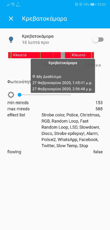

AgMa Δημοσ. 28 Φεβρουαρίου 2020 Δημοσ. 28 Φεβρουαρίου 2020 Το έχω σκεφτεί και εγώ και είναι ο μόνος λόγος που δεν βάζω αισθητήρες κίνησης. Λογικά -αν υπάρχουν- με αισθητήρες παρουσίας δεν θα κάναμε δουλειά; Και συνεχίζουμε με τις yeelight 😡:
