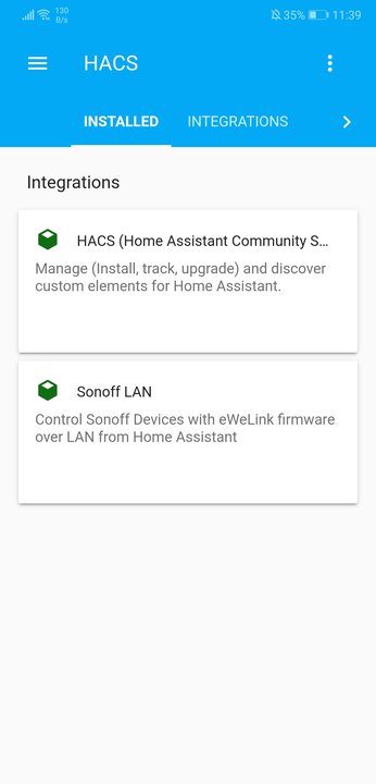

userAnon Δημοσ. 27 Μαρτίου 2020 Δημοσ. 27 Μαρτίου 2020 Στις 26/3/2020 στις 11:41 ΠΜ, AgMa είπε Καλημέρα, Γενικά στην 0.107 τα έχουν κάνει αχταρμά. Παρ' όλα αυτά στο δικό μου είναι οκ. Ανταλλάσσουμε με το ιστορικό κατάστασης; 😆 Καλησπέρα από ότι βλέπω έχεις βάλει το sonoff lan. Αυτή τη στιγμή είμαι με το ewilnk/componet το οποίο δουλεύει μια χαρά αλλά είναι μέσω cloud, σκεφτομαι να βάλω το sonoff lan αλλά δεν γνωρίζω αν θα χαθούν οι αυτοματισμού που έχω ήδη (δηλαδή να θέλουν πάλι σεταπ κλπ) μπορείς να μου πεις αν εσύ το έβαλες κατευθείαν ή άλλαξες από κάποιο άλλο component? και επίσης αν είσαι εντάξει με αυτό κλπ?
AgMa Δημοσ. 28 Μαρτίου 2020 Δημοσ. 28 Μαρτίου 2020 (επεξεργασμένο) 11 ώρες πριν, userAnon είπε Καλησπέρα από ότι βλέπω έχεις βάλει το sonoff lan. Αυτή τη στιγμή είμαι με το ewilnk/componet το οποίο δουλεύει μια χαρά αλλά είναι μέσω cloud, σκεφτομαι να βάλω το sonoff lan αλλά δεν γνωρίζω αν θα χαθούν οι αυτοματισμού που έχω ήδη (δηλαδή να θέλουν πάλι σεταπ κλπ) μπορείς να μου πεις αν εσύ το έβαλες κατευθείαν ή άλλαξες από κάποιο άλλο component? και επίσης αν είσαι εντάξει με αυτό κλπ? Κατευθείαν αυτό έβαλα, δεν ήμουν σε άλλο πριν. Δεν γνωρίζω τι θα γίνει με τους αυτοματισμούς για να σε βοηθήσω. Αυτό που ξέρω είναι ότι κάνει για μια φορά μόνο login στον cloud λογαριασμό σου, τραβάει ότι χρειάζεται και δεν το ξαναχρησιμοποιεί. Τράβα ένα snapshot όπως είσαι τώρα και δοκίμασε, αν δεις ότι γίνονται μπάχαλο επιστρέφεις. Μια χαρά είναι μέχρι στιγμής, άψογο. Τους αυτοματισμούς τους έχεις στο ewelink app ή στο ΗΑ; Επεξ/σία 28 Μαρτίου 2020 από AgMa
userAnon Δημοσ. 28 Μαρτίου 2020 Δημοσ. 28 Μαρτίου 2020 7 ώρες πριν, AgMa είπε Κατευθείαν αυτό έβαλα, δεν ήμουν σε άλλο πριν. Δεν γνωρίζω τι θα γίνει με τους αυτοματισμούς για να σε βοηθήσω. Αυτό που ξέρω είναι ότι κάνει για μια φορά μόνο login στον cloud λογαριασμό σου, τραβάει ότι χρειάζεται και δεν το ξαναχρησιμοποιεί. Τράβα ένα snapshot όπως είσαι τώρα και δοκίμασε, αν δεις ότι γίνονται μπάχαλο επιστρέφεις. Μια χαρά είναι μέχρι στιγμής, άψογο. Τους αυτοματισμούς τους έχεις στο ewelink app ή στο ΗΑ; Οι αυτοματισμοί είναι στο ΗΑ. Οι συσκευές είναι περασμένες και στην εφαρμογή τους και στο HA. Αν και δεν έχω και πολλές (10-12) βαριέμαι την διαδικασία να γράφω τους αυτοματισμούς αλλά κάποια στιγμή θα το κάνω.
