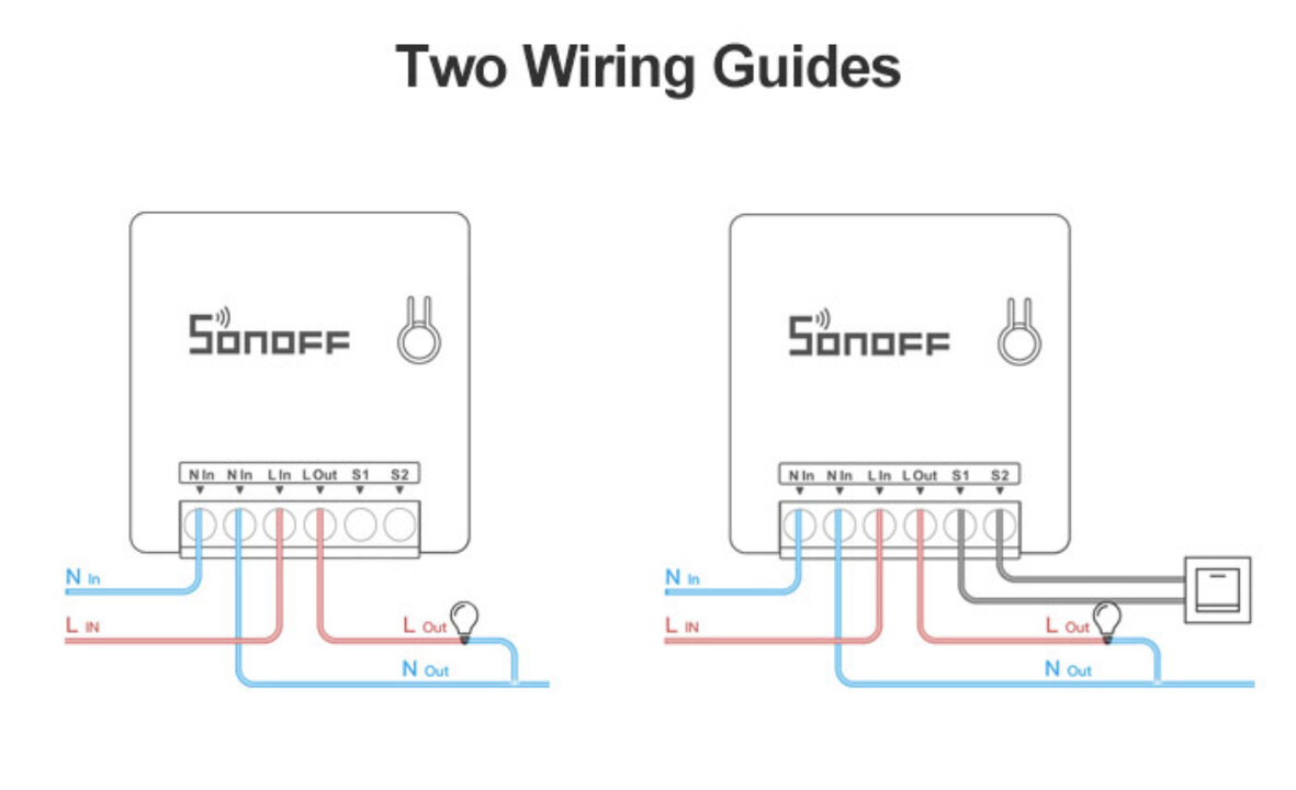

mkougis Δημοσ. 5 Απριλίου 2020 Δημοσ. 5 Απριλίου 2020 Μόλις τώρα, fingolfingr είπε Γράψε λάθος. Αλλο είχα στο μυαλό μου. Μπορείς να βάλεις είτε sonoff mini είτε shelly πίσω από τους διακόπτες. Εφόσον χωρέσουν τότε θα μπορείς να το δουλευεις και χριεοκίνητα και μεσω app Είναι σε γυψοσανιδα και μπορώ να το ρίξω μέσα. Απλά δεν καταλάβαινα αν θα δουλευει όταν ο διακόπτης είναι κλειστός. Πως θα περνάει ρεύμα;
fingolfingr Δημοσ. 5 Απριλίου 2020 Δημοσ. 5 Απριλίου 2020 (επεξεργασμένο) 49 λεπτά πριν, mkougis είπε Είναι σε γυψοσανιδα και μπορώ να το ρίξω μέσα. Απλά δεν καταλάβαινα αν θα δουλεύει όταν ο διακόπτης είναι κλειστός. Πως θα περνάει ρεύμα; Από όσο έχω διαβάσει για τα shelly, από ότι καταλαβαίνω είναι ότι στην ουσία όταν κλείνεις τον διακόπτη, αυτός στέλνει "σήμα" στο shelly και κλείνει εκείνο την λάμπα. Σε κάθε περίπτωση αυτό που κάνει είναι να μετατρέπει τον υπάρχον διακόπτη σε smart. Οπότε θα κάνουν την δουλειά που θες Επεξ/σία 5 Απριλίου 2020 από fingolfingr
leuteris107 Δημοσ. 5 Απριλίου 2020 Δημοσ. 5 Απριλίου 2020 (επεξεργασμένο) 15 λεπτά πριν, mkougis είπε ...και το sonoff? Καλησπέρα. Το sonoff και το shelly1 συνεργάζονται με τον διακόπτη. Μπορείς να ανάψεις και να σβήσεις την λάμπα απ’ τον διακόπτη ή από το wifi. Να ξέρεις ότι κάθε φορά αλλάζεις την τελευταία κατάσταση που έχεις π.χ. ανάβω απ’ τον διακόπτη σβήνω απ’ το wifi κλπ. Επεξ/σία 5 Απριλίου 2020 από leuteris107
mkougis Δημοσ. 5 Απριλίου 2020 Δημοσ. 5 Απριλίου 2020 Ανάβω από το διακόπτη και σβήνω από το sonoff? Γίνεται;
AgMa Δημοσ. 5 Απριλίου 2020 Δημοσ. 5 Απριλίου 2020 (επεξεργασμένο) 1 ώρα πριν, mkougis είπε ...και το sonoff? Το δεξί σχεδιάγραμμα περιλαμβάνει και τον απλό διακόπτη, κλείνεις και ανοίγεις από όπου θέλεις. Εντολές παίρνει από τις τέρμα δεξιές επαφές. Επεξ/σία 5 Απριλίου 2020 από AgMa 2
leuteris107 Δημοσ. 6 Απριλίου 2020 Δημοσ. 6 Απριλίου 2020 (επεξεργασμένο) 13 ώρες πριν, mkougis είπε Ανάβω από το διακόπτη και σβήνω από το sonoff? Γίνεται; Εγώ έχω σε διακόπτη selly1 που κάνει αυτό που γράφεις. Πιστεύω ότι και το sonoff κάνει ακριβώς αυτό το πράγμα. Ανάβεις από διακόπτη και σβήνεις από selly1. Κάθε φορά αλλάζεις την τελευταία κατάσταση απ’ όπου κι αν επιλέξεις. Στην εγκατάσταση δώσε προσοχή σε φάση, ουδέτερο και επιστροφή. Επεξ/σία 6 Απριλίου 2020 από leuteris107

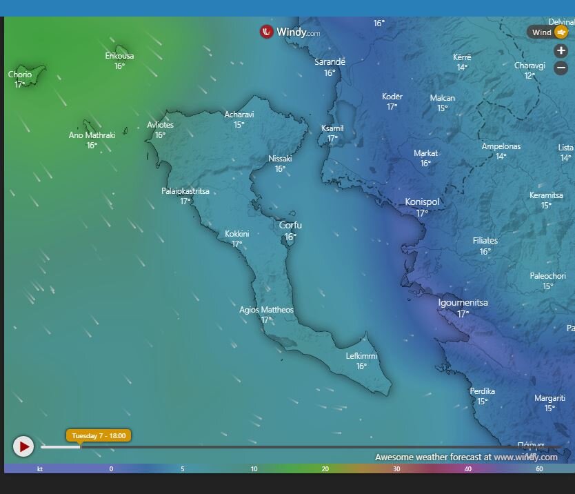

userAnon Δημοσ. 7 Απριλίου 2020 Δημοσ. 7 Απριλίου 2020 (επεξεργασμένο) Λίγο άσχετο, όμως θέλω να χρησιμοποιήσω στον ΗΑ τις προβλέψεις ανέμου από meteo.gr ή ακόμα καλύτερα από windguru. Γνωρίζει κάποιος αρχικά πως μπορώ να κατεβάσω την σελίδα και να απομονώσω μόνο την συγκεκριμένη πρόβλεψη για μια περιοχή? Επεξ/σία 7 Απριλίου 2020 από userAnon
leuteris107 Δημοσ. 7 Απριλίου 2020 Δημοσ. 7 Απριλίου 2020 (επεξεργασμένο) 1 ώρα πριν, userAnon είπε Λίγο άσχετο, όμως θέλω να χρησιμοποιήσω στον ΗΑ τις προβλέψεις ανέμου από meteo.gr ή ακόμα καλύτερα από windguru. Γνωρίζει κάποιος αρχικά πως μπορώ να κατεβάσω την σελίδα και να απομονώσω μόνο την συγκεκριμένη πρόβλεψη για μια περιοχή? Καλησπέρα. Πιστεύω ότι γίνεται με τον παρακάτω τρόπο. Πήγαινε ρυθμίσεις UI. Χρησιμοποίησε την iFrame Διαμόρφωση κάρτας και βάλε την διεύθυνση που θες π.χ https://www.meteo.gr/cf.cfm?city_id=12 για προβλέψεις Αθήνας Επεξ/σία 7 Απριλίου 2020 από leuteris107
userAnon Δημοσ. 7 Απριλίου 2020 Δημοσ. 7 Απριλίου 2020 (επεξεργασμένο) 7 λεπτά πριν, leuteris107 είπε Καλησπέρα. Πιστεύω ότι γίνεται με τον παρακάτω τρόπο. Πήγαινε ρυθμίσεις UI. Χρησιμοποίησε την iFrame Διαμόρφωση κάρτας και βάλε την διεύθυνση που θες π.χ https://www.meteo.gr/cf.cfm?city_id=12 για προβλέψεις Αθήνας Θα το δοκιμάσω αυτό που λές περισσότερο σαν πείραμα. Δεν είναι όμως αυτό που χρειάζομαι. Ιδανικά θέλω να κατεβάσω από windguru την ημερήσια πρόβλεψη ανέμου και σε km/h ώστε να μπορέσω να χρησιμοποιήσω τα στοιχεία αυτά σε 1-2 αυτοματισμούς.. λογικά και αυτό θα γίνεται αλλά δεν γνωρίζω τον τρόπο να βρω αρχικά τα στοιχεία που χρειάζομαι. edit: όντως με iframe μπαίνει το Meteo στο ΗΑ.. Επεξ/σία 7 Απριλίου 2020 από userAnon
Moderators Spect~ Δημοσ. 7 Απριλίου 2020 Moderators Δημοσ. 7 Απριλίου 2020 8 λεπτά πριν, userAnon είπε Θα το δοκιμάσω αυτό που λές περισσότερο σαν πείραμα. Δεν είναι όμως αυτό που χρειάζομαι. Ιδανικά θέλω να κατεβάσω από windguru την ημερήσια πρόβλεψη ανέμου και σε km/h ώστε να μπορέσω να χρησιμοποιήσω τα στοιχεία αυτά σε 1-2 αυτοματισμούς.. λογικά και αυτό θα γίνεται αλλά δεν γνωρίζω τον τρόπο να βρω αρχικά τα στοιχεία που χρειάζομαι. edit: όντως με iframe μπαίνει το Meteo στο ΗΑ.. εγω εχω αυτο (iframe). Νομιζω μπορεις να παρεις δεδομενα απο magicseaweed επισης https://www.home-assistant.io/integrations/magicseaweed/ 2
userAnon Δημοσ. 7 Απριλίου 2020 Δημοσ. 7 Απριλίου 2020 (επεξεργασμένο) 5 λεπτά πριν, Spect~ είπε εγω εχω αυτο (iframe). Νομιζω μπορεις να παρεις δεδομενα απο magicseaweed επισης https://www.home-assistant.io/integrations/magicseaweed/ Ωραία, για να το έχεις φαντάζομαι ότι είναι και αξιόπιστο.Σωστά? Γνωρίζεις μήπως τι χρειάζεται γιατί δεν έχω ιδέα? μάλλον με έσωσες! έχει αυτό.. https://www.home-assistant.io/integrations/magicseaweed/ Επεξ/σία 7 Απριλίου 2020 από userAnon
