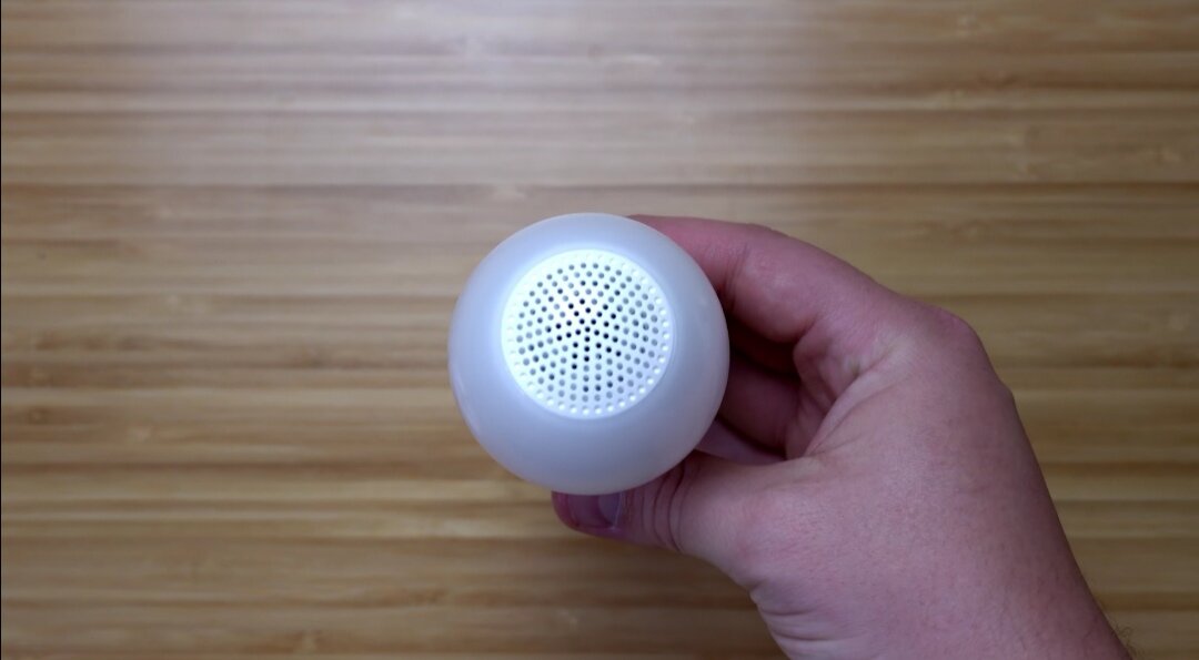

dimitrisdim14 Δημοσ. 12 Απριλίου 2020 Δημοσ. 12 Απριλίου 2020 8 ώρες πριν, AgMa είπε Τις έχω δει, δεν ξέρω, πολύ καλό για να 'ναι αληθινό. Έχει πάρει μια ο κουνιάδος μου αλλά δεν έχει καμία σχέση με ΗΑ κτλ. Απλά απ' την εφαρμογή της για συγκεκριμένο σκοπό. Πες εντυπώσεις όταν τις πάρεις. Βασικά εγώ αυτό που φοβάμαι είναι ότι πάνω από 13w αν δεν έχουν κάποιου είδους ψύκτρα την πίνουν σύντομα. Το έχω δει από δικές μου απλές led, όχι smart. Ένα παράδειγμα ψύκτρας με την sengled στα 1500lm: Κάνει και για καραόκε τώρα με την καραντίνα 😄 Θα τις δω όταν έρθουν και θα πω εντυπώσεις ...
