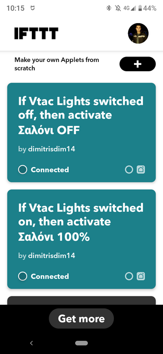

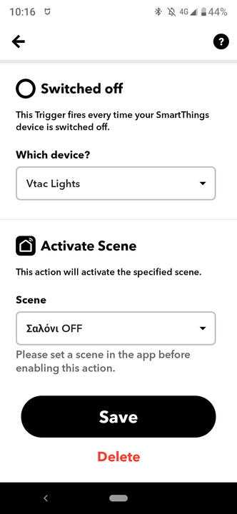

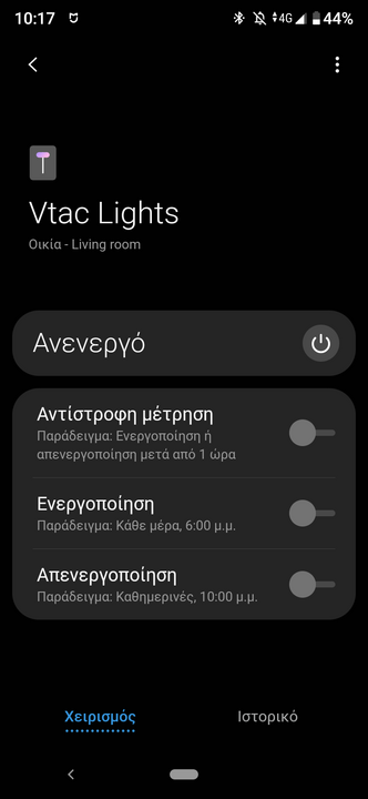

dimitrisdim14 Δημοσ. 21 Απριλίου 2020 Δημοσ. 21 Απριλίου 2020 (επεξεργασμένο) 15 ώρες πριν, dimitrisdim14 είπε Ναι καλά θυμάσαι , γιατί η εφαρμογή τους η vtac smart light δεν υπάρχει μέσα στο ifttt. ΑΛΛΑ , αν τις συνδέσεις και τις σεταρεις με το smart life , τότε έχουν , γιατί η εφαρμογή smart life υποστηρίζει κανονικά ifttt. Απλά δεν τις εμφανίζει σαν λάμπες μέσα στο ifttt. Δλδ αν θες να βάλεις πχ κάθε μέρα να ανάβει και πας στο ifttt και βάλεις if ώρα στο then επιλέξεις smart life και όταν πας πχ στο turn on δεν σ εμφανίζει τις λάμπες . Σου εμφανίζει όμως τα σενάρια Που έχεις φτιάξει μέσα στο smart life . Όποτε φτιάχνεις ενα σενάριο για την λάμπα που θες πχ ον και τρέχεις το σενάριο . Δες το βίντεο να καταλάβεις . https://photos.app.goo.gl/K9AqfwAUfAAbA5Zz6 Επίσης κατάφερα και έβαλα τις λάμπες στο smart things app. Μέσω της παλιάς εφαρμογής ,smart things classic , με virtual on-off switch και ifft. Δλδ if smart things device(virtual switch) tured on Then Smart life ->scene runs (όπου έχω φτιάξει 2 σενάρια στο smart life την λάμπα που θέλω να ελέγχω κάθε φορά . Ένα για ον και ένα για οφ.) -> σενάριο ον Και άλλο ένα applet για το οφ αντίστοιχα . Επεξ/σία 21 Απριλίου 2020 από dimitrisdim14
