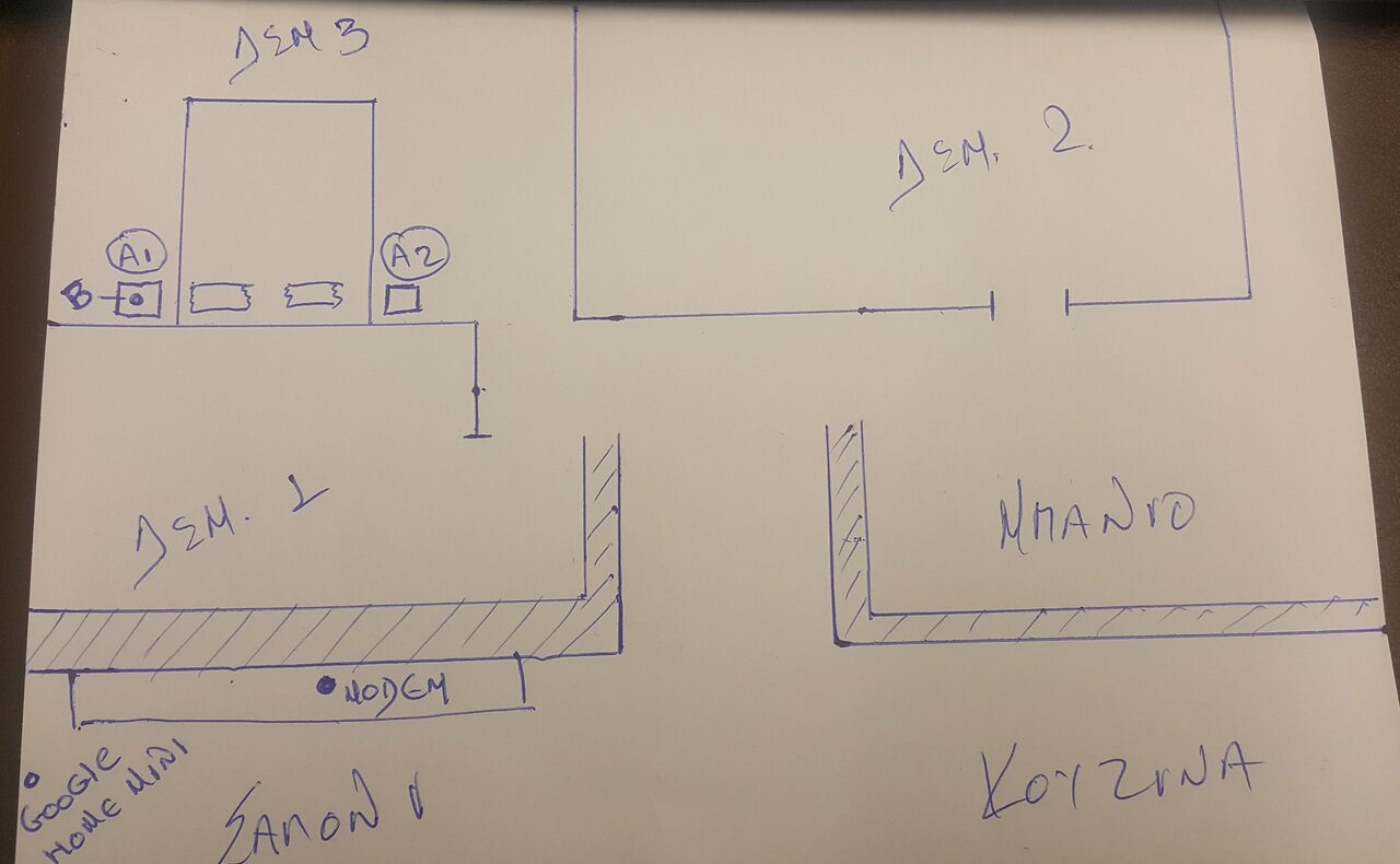

SakisLeft Δημοσ. 22 Απριλίου 2020 Δημοσ. 22 Απριλίου 2020 (επεξεργασμένο) Καλημέρα και χρόνια πολλά. Υγεία και αγάπη για όλους. Έχω ένα θεματάκι και θέλω την βοήθεια σας. Στο σπίτι μου έχω αρχίσει να χτίζω ένα "smart" σύστημα βασισμένο στο Google Home. To πρόβλημα που αντιμετωπίζω είναι κάποιες αποσυνδέσεις έξυπνων συσκευών. Δείτε το σχέδιο που ακολουθεί. Το modem είναι στο σαλόνι. Ο τοίχος που είναι στο σημείο αυτό είναι "δίσκος". Είναι δηλαδή αρκετά χοντρός με πολλά σίδερα για αντοχή σε σεισμούς. Το πρόβλημα είναι στο δωμάτιο 3. Στα σημεία Α1 και Α2 υπάρχουν 2 κρεμαστά φωτιστικά πάνω από τα κομοδίνα τα οποία ανοίγουν με έναν διακόπτη. Στα φωτιστικά αυτά έχω βάλει από 1 "έξυπνο" σποτ. Πολλές φορές λοιπόν η λάμπα στο σημείο Α1 έχει αποσυνδέσεις... Ενώ βλέπω από το κινητό ότι το wifi φτάνει σε αυτό το σημείο. Στο ίδιο σημείο (Β) έχω το smart clock της Lenovo (που έχει google assistant) το οποίο έχει κάνει 1-2 αποσυνδέσεις. Στην αρχή νόμιζα ότι έφταιγε η λάμπα, όταν είδα ότι και το ρολόι είχε αποσυνδέσεις υπέθεσα ότι μπορεί να είναι το σήμα του wifi. Σκέφτηκα λοιπόν να βάλω έναν wifi extender στον διάδρομο. Το ερώτημα είναι το εξής... Θα υπάρχει πρόβλημα με το google home ; Δεν πρέπει όλες οι συσκευές που είναι συνδεδεμένες με το google home να είναι στο ίδιο wifi δίκτυο ; Νομίζω ότι το entender δίνει άλλο wifi δίκτυο... Έχω μπερδευτεί λίγο με αυτό το θέμα... Για ξεμπερδέψτε με Επεξ/σία 22 Απριλίου 2020 από SakisLeft
gippas Δημοσ. 22 Απριλίου 2020 Δημοσ. 22 Απριλίου 2020 1 ώρα πριν, SakisLeft είπε Καλημέρα και χρόνια πολλά. Υγεία και αγάπη για όλους. Έχω ένα θεματάκι και θέλω την βοήθεια σας. Στο σπίτι μου έχω αρχίσει να χτίζω ένα "smart" σύστημα βασισμένο στο Google Home. To πρόβλημα που αντιμετωπίζω είναι κάποιες αποσυνδέσεις έξυπνων συσκευών. Δείτε το σχέδιο που ακολουθεί. Το modem είναι στο σαλόνι. Ο τοίχος που είναι στο σημείο αυτό είναι "δίσκος". Είναι δηλαδή αρκετά χοντρός με πολλά σίδερα για αντοχή σε σεισμούς. Το πρόβλημα είναι στο δωμάτιο 3. Στα σημεία Α1 και Α2 υπάρχουν 2 κρεμαστά φωτιστικά πάνω από τα κομοδίνα τα οποία ανοίγουν με έναν διακόπτη. Στα φωτιστικά αυτά έχω βάλει από 1 "έξυπνο" σποτ. Πολλές φορές λοιπόν η λάμπα στο σημείο Α1 έχει αποσυνδέσεις... Ενώ βλέπω από το κινητό ότι το wifi φτάνει σε αυτό το σημείο. Στο ίδιο σημείο (Β) έχω το smart clock της Lenovo (που έχει google assistant) το οποίο έχει κάνει 1-2 αποσυνδέσεις. Στην αρχή νόμιζα ότι έφταιγε η λάμπα, όταν είδα ότι και το ρολόι είχε αποσυνδέσεις υπέθεσα ότι μπορεί να είναι το σήμα του wifi. Σκέφτηκα λοιπόν να βάλω έναν wifi extender στον διάδρομο. Το ερώτημα είναι το εξής... Θα υπάρχει πρόβλημα με το google home ; Δεν πρέπει όλες οι συσκευές που είναι συνδεδεμένες με το google home να είναι στο ίδιο wifi δίκτυο ; Νομίζω ότι το entender δίνει άλλο wifi δίκτυο... Έχω μπερδευτεί λίγο με αυτό το θέμα... Για ξεμπερδέψτε με Αφενός το extender μπορεί να έχει το ίδιο όνομα δικτύου (γι'αυτό λέγεται και extender, επεκτείνει υπάρχον δίκτυο) αφετέρου όχι, οι συσκευές που λειτουργούν με Google Home δεν χρειάζεται να είναι στο ίδιο δίκτυο με την συσκευή Google Home. Ας πούμε πως έχεις λάμπες ΙΚΕΑ και λες στο Google Home να τις σβήσει. Η εντολή κυκλοφορεί ως εξής Google Home - Server Google - Server IKEA - Hub IKEA στο σπίτι σου - Λάμπα ΙΚΕΑ. Δηλαδή η λάμπα επικοινωνεί με τον server του IKEA και μόνο έμμεσα με το Google Home. Από εκεί και πέρα υπάρχουν και εξαιρέσεις και παραλαγές. Αν μας πεις τη μάρκα και τύπο της λάμπας που έχει πρόβλημα ίσως βοηθήσει. Επίσης το ότι το σήμα wifi το βλέπει το κινητό δεν λέει απολύτως τίποτα. Η κάθε συσκευή έχει διαφορετικής ποιότητας δέκτες wifi,

SakisLeft Δημοσ. 22 Απριλίου 2020 Δημοσ. 22 Απριλίου 2020 53 λεπτά πριν, gippas είπε Αφενός το extender μπορεί να έχει το ίδιο όνομα δικτύου (γι'αυτό λέγεται και extender, επεκτείνει υπάρχον δίκτυο) αφετέρου όχι, οι συσκευές που λειτουργούν με Google Home δεν χρειάζεται να είναι στο ίδιο δίκτυο με την συσκευή Google Home. Ας πούμε πως έχεις λάμπες ΙΚΕΑ και λες στο Google Home να τις σβήσει. Η εντολή κυκλοφορεί ως εξής Google Home - Server Google - Server IKEA - Hub IKEA στο σπίτι σου - Λάμπα ΙΚΕΑ. Δηλαδή η λάμπα επικοινωνεί με τον server του IKEA και μόνο έμμεσα με το Google Home. Από εκεί και πέρα υπάρχουν και εξαιρέσεις και παραλαγές. Αν μας πεις τη μάρκα και τύπο της λάμπας που έχει πρόβλημα ίσως βοηθήσει. Επίσης το ότι το σήμα wifi το βλέπει το κινητό δεν λέει απολύτως τίποτα. Η κάθε συσκευή έχει διαφορετικής ποιότητας δέκτες wifi, Η λάμπα που χρησιμοποιώ είναι αυτή. Η λάμπα που έχω κοντά στην πόρτα του δωματίου - άρα και πιο κοντά στο μόντεμ- δεν έχει κάποιο θέμα. Η λάμπα που είναι στην άλλη άκρη κάνει αποσυνδέσεις. Τις έκανα "τούμπα" και δεν είχαν πρόβλημα. Με άλλα λόγια δεν έχει θέμα η λάμπα, σαν λάμπα. Να επισημάνω ότι το πρόβλημα παρουσιάζεται όταν κλείνω την πόρτα του δωματίου... Άρα λογικά φταίει το σήμα του wifi...

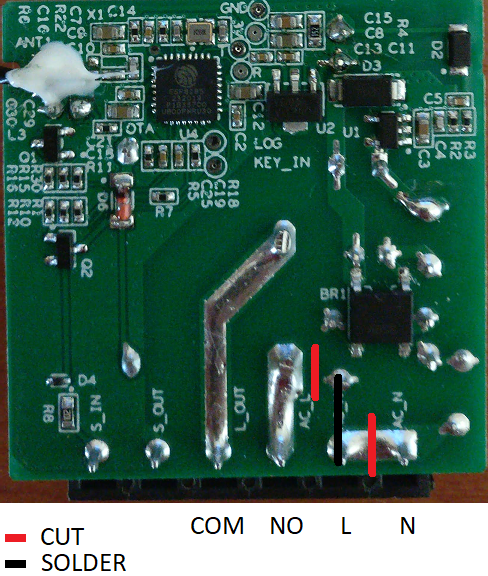

Angeldust Δημοσ. 22 Απριλίου 2020 Δημοσ. 22 Απριλίου 2020 (επεξεργασμένο) Πρόκειται να γίνει μια νέα εγκατάσταση σε νέο σπίτι υπό κατασκευή. Συγκεκριμένα, δεν θέλω να υπάρχει καθόλου θερμοστάτης στον τοίχο και να υπάρχει απλά ενα Shelly 1 ή Sonoff συνδεδεμένο στο boiler αερίου για να δίνει εντολή Heat On/Heat Off. Την θερμοκρασία την παίρνω με διάφορους αισθητήρες μέσα στο σπίτι (Aqara, D1 Mini με DHT22 κλπ). Ολα παίζουν σε Home Assistant. Διάβασα οτι για να δουλέψει το παραπάνω πρέπει το relay να υποστηρίζει dry contacts (που έχει το Shelly1 αλλά δεν έχει το Sonoff Mini). Επειδή έχω ήδη 3-4 Sonoff Mini φλασαρισμένα με Tasmota και θα βόλευε να χρησιμοποιήσω ένα απο αυτά, μπορεί κάποιος να μου πει αν θα παίξει? Αν όχι αναγκαστικά θα πάρω ενα shelly. Επεξ/σία 22 Απριλίου 2020 από Angeldust
Guard1an Δημοσ. 23 Απριλίου 2020 Δημοσ. 23 Απριλίου 2020 15 ώρες πριν, Angeldust είπε Πρόκειται να γίνει μια νέα εγκατάσταση σε νέο σπίτι υπό κατασκευή. Συγκεκριμένα, δεν θέλω να υπάρχει καθόλου θερμοστάτης στον τοίχο και να υπάρχει απλά ενα Shelly 1 ή Sonoff συνδεδεμένο στο boiler αερίου για να δίνει εντολή Heat On/Heat Off. Την θερμοκρασία την παίρνω με διάφορους αισθητήρες μέσα στο σπίτι (Aqara, D1 Mini με DHT22 κλπ). Ολα παίζουν σε Home Assistant. Διάβασα οτι για να δουλέψει το παραπάνω πρέπει το relay να υποστηρίζει dry contacts (που έχει το Shelly1 αλλά δεν έχει το Sonoff Mini). Επειδή έχω ήδη 3-4 Sonoff Mini φλασαρισμένα με Tasmota και θα βόλευε να χρησιμοποιήσω ένα απο αυτά, μπορεί κάποιος να μου πει αν θα παίξει? Αν όχι αναγκαστικά θα πάρω ενα shelly. Έχω κάνει κάτι αντίστοιχο σε Sonoff Basic και λειτουργεί μια χαρά ως ξηρή επαφή. Αν πιάνουν τα χέρια σου δεν είναι κάτι δύσκολο. https://www.youtube.com/watch?v=3ESdd9t2KI4 2
Angeldust Δημοσ. 24 Απριλίου 2020 Δημοσ. 24 Απριλίου 2020 Εχω δει διάφορα video που κυκλοφορούν (κυρίως απο Ιταλούς, δεν ξέρω γιατί..) σχετικά με αυτό. Δε νομίζω όμως αξίζει τον κόπο και την φασαρία για τα 10€ που κάνει το Shelly. Οπότε παρήγγειλα 2 να έχω και βλέπουμε. Μπορεί κάποιος να με βοηθήσει με τη συνδεσμολογία Shelly1 <--> Boiler ?
