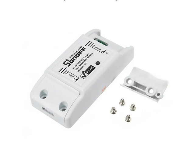

KAPAKOSTAS Δημοσ. 26 Απριλίου 2020 Δημοσ. 26 Απριλίου 2020 1 λεπτό πριν, fingolfingr είπε Τι θες να κάνεις αρχικά? Λογικά θα μπορεί να συνδεθεί με την συνδεσμολογία που συνδέεις και τον θερμοσίφωνα. Αλλά γιατί.? εγω λεω καρφοτα να το βαλεις στην κουζινα μεταξυ καλωδιων τοιχου σπιτιου sonoff k εισοδο κουζινας, να ανοιγω την κουζινα οποτε θελω 3 λεπτά πριν, htaccess είπε Μπορεί να λειτουργήσει μόνο σε σύγχρονες ηλεκτρικές κουζίνες οι οποίες λειτουργούν με canbus, δεν βλέπω όμως τον λόγο να το κάνεις σε αυτή την συσκευή και δεν θα στο συνιστούσα. κοιτα χλωμο το βλεπβ και γω δεν νομιζω οτι θα τ αντεξει και ασε που μπορει να γινει μαλακια ευκολα, και κατι αλλο σε ενα smart home το οποιο εχεις συνδεσει διαφορα σε περιπτωση διακοπης ρευματος τι γινεται?
htaccess Δημοσ. 26 Απριλίου 2020 Δημοσ. 26 Απριλίου 2020 (επεξεργασμένο) 29 λεπτά πριν, KAPAKOSTAS είπε εγω λεω καρφοτα να το βαλεις στην κουζινα μεταξυ καλωδιων τοιχου σπιτιου sonoff k εισοδο κουζινας, να ανοιγω την κουζινα οποτε θελω κοιτα χλωμο το βλεπβ και γω δεν νομιζω οτι θα τ αντεξει και ασε που μπορει να γινει μαλακια ευκολα, και κατι αλλο σε ενα smart home το οποιο εχεις συνδεσει διαφορα σε περιπτωση διακοπης ρευματος τι γινεται? Για να διακόψεις μόνο με αυτό την τροφοδοσία στη παροχή της ηλεκτρικής κουζίνας, το ξεχνάμε, μόνο αν το συνδέσεις πάνω στον controller του canbus, αν υπάρχει στην ηλεκτρική κουζίνα σου. Σε περίπτωση διακοπής δεν λειτουγεί τίποτα, εκτός αν έχεις ups/ή γεννήτρια, τότε θα λειτουργόυν μόνο όσα είναι πάνω σε αυτά. Επεξ/σία 26 Απριλίου 2020 από htaccess
KAPAKOSTAS Δημοσ. 26 Απριλίου 2020 Δημοσ. 26 Απριλίου 2020 λαθος διατυπωση οταν ερθει το ρευμα τι γινεται ολα καλα η πρεπει να ξανα κανεις pairing σε στις συσκευες πχ sonoff διακοπτη smart bulb smart switch
F117 Δημοσ. 26 Απριλίου 2020 Δημοσ. 26 Απριλίου 2020 42 λεπτά πριν, KAPAKOSTAS είπε καλησπερα σε ολους μια ερωτηση απλος sonoff τετοιυ τυπου κανει για συνδεση ηλεκτρικης κουζινας η θα τα καψει ολα? Τι θέλεις να κάνεις/πετυχει ακριβώς?
fingolfingr Δημοσ. 26 Απριλίου 2020 Δημοσ. 26 Απριλίου 2020 (επεξεργασμένο) 34 λεπτά πριν, KAPAKOSTAS είπε εγω λεω καρφοτα να το βαλεις στην κουζινα μεταξυ καλωδιων τοιχου σπιτιου sonoff k εισοδο κουζινας, να ανοιγω την κουζινα οποτε θελω Το sonoff είναι 10A οπότε δεν θα αντέξει την κουζίνα λογικά. Πχ στον δικό μου πίνακα έχω 25αρα ασφάλεια. Λογικά το sonoff θα κάνει γρήγορα (αν όχι αμέσως). Σε τέτοια πράγματα καλό είναι την εγκατάσταση να την κάνει ηλεκτρολόγος. Και από ότι καταλαβαίνω θα πρέπει να μπει με την συνδεσμολογία του θερμοσίφωνα. Αν και.... Προσωπικά δεν θα άφηνα ανοιχτή την κουζίνα ενώ είμαι εκτός σπιτιού. Για να βρω πχ το φαγητό έτοιμο όταν γυρισω Επεξ/σία 26 Απριλίου 2020 από fingolfingr
KAPAKOSTAS Δημοσ. 26 Απριλίου 2020 Δημοσ. 26 Απριλίου 2020 στηνω τωρα το smart home και ρωταω για να δω τι θα παραγγειλω, ναι οντως με κουζινα ειναι ρισκο αυτο που θα χασεις με αυτο που θα κερδισεις, αρα το αγνοω,το αλλο που ρωτησα μηπως ξερει καποιος οταν ερθει το ρευμα μετα απο διακοπη τι γινεται ολα καλα η πρεπει να ξανα κανεις pairing σε στις συσκευες πχ sonoff διακοπτη smart bulb smart switch
