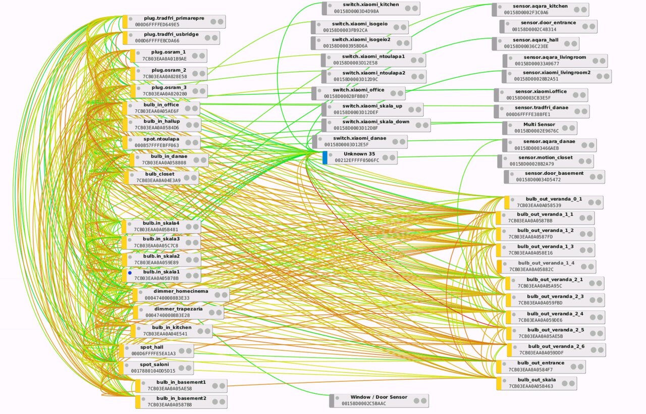

acmegr7 Δημοσ. 29 Απριλίου 2020 Δημοσ. 29 Απριλίου 2020 21 ώρες πριν, petesoulis είπε Οι sonoff συσκευές είναι wifi, συνδέονται στο router σου και από εκεί τις βλέπει το HA, ενώ το conbee χρησιμοποιεί το zigbee πρωτόκολλο (μόλις πρόσφατα ανακοίνωσε η Sonoff ένα hub που συνδυάζει zigbee+wifi και αντίστοιχες συσκευές). Επίσης, σε πολλές συσκευές sonoff το φλασάρισμα με Tasmota δεν είναι πλέον απαραίτητο (https://github.com/AlexxIT/SonoffLAN). Έχω conbee σε διώροφο σπίτι (+ υπόγειο) με 55 nodes, με τα μισά περίπου να είναι repeaters (λάμπες, πρίζες) ενώ 10 από τις λάμπες είναι στις βεράντες. Δεν υπάρχει πρόβλημα εμβέλειας. όλες οι συσκευές που είναι με συνεχή παροχή ρεύματος γίνονται repeaters?
petesoulis Δημοσ. 29 Απριλίου 2020 Δημοσ. 29 Απριλίου 2020 5 λεπτά πριν, acmegr7 είπε όλες οι συσκευές που είναι με συνεχή παροχή ρεύματος γίνονται repeaters? Ναι, όλες οι mains powered συσκευες δημιουργούν ενα mesh network, κι αυτό είναι ένα από τα βασικά πλεονεκτήματα του zigbee έναντι του wifi. Το δικο μου mesh (το έχω βάλει και σε παλιότερο μήνυμα)... 2

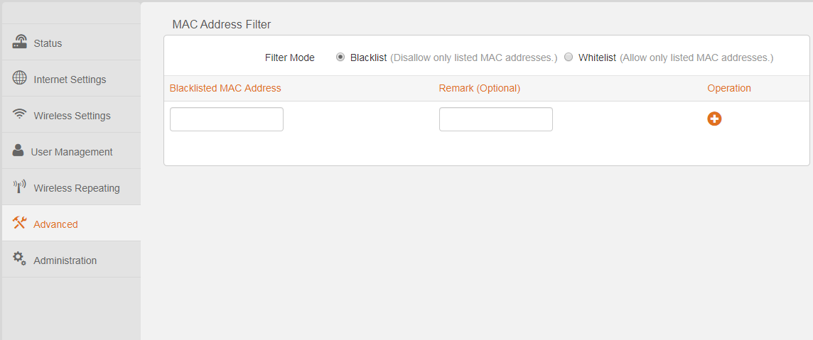

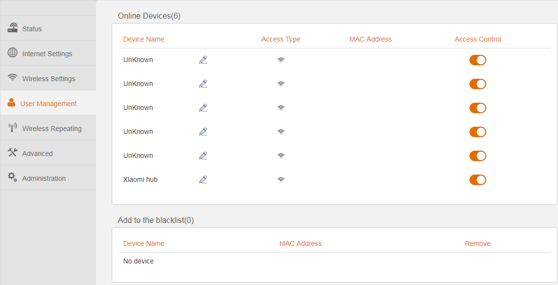

AgMa Δημοσ. 29 Απριλίου 2020 Δημοσ. 29 Απριλίου 2020 Μια ερώτηση για όποιον ξέρει. Στο δίκτυό μου, εκτός από το ρούτερ του ΟΤΕ έχω και ένα wifi extender της Tenda. Προσπαθώ να μπλοκάρω την πρόσβαση στο ίντερνετ στο gateway της Xiaomi που είναι συνδεδεμένες οι συσκευές της (μπουτόν, αισθητήρες κτλ.) αλλά μόλις το κάνω, το χάνω εντελώς από το home assistant. Αν θυμάμαι καλά, παλιότερα που το είχα συνδεδεμένο στο ρούτερ του ΟΤΕ, το μπλόκαρα μέσω parental control (και ήταν οκ) κάτι που δεν έχει το Tenda. Οι ρυθμίσεις του Tenda αν γνωρίζει κάποιος (εμφανίζω μόνο όσες έχουν να κάνουν με μπλοκ) :
