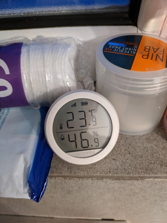

gippas Δημοσ. 11 Μαΐου 2020 Δημοσ. 11 Μαΐου 2020 (επεξεργασμένο) Καινούργιο παιχνιδάκι για τον Home Assistant. Αισθητήρας θερμοκρασίας και υγρασίας BlitzWolf BW-IS4. Συνδέεται μέσω Zigbee και φαίνεται να είναι κατασκευής της Heiman. Τον αναγνώρισε αμέσως το Conbee II μέσω Deconz. Δεν εμφανίζεται στο Phoscon αλλά στον Home Assistant φαίνεται άμεσα. Με μια πρώτη σύγκριση φαίνεται να δείχνει ελαφρά χαμηλότερη υγρασία και θερμοκρασία από ένα της Xiaomi που έχω χωρίς οθόνη. Επεξ/σία 11 Μαΐου 2020 από gippas 2 2
