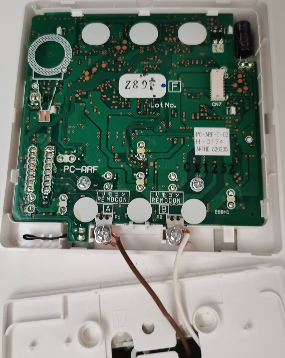

Son^Goku Δημοσ. 17 Σεπτεμβρίου 2020 Δημοσ. 17 Σεπτεμβρίου 2020 Στις 15/9/2020 στις 11:51 ΜΜ, Son^Goku είπε Γεια σας έχω 2 απορίες για εσάς. Η πρώτη είναι πως ενώ είχα σχεδιάσει να αντικαταστήσω τους διακόπτες για τα φώτα με σονοφ η τιμή των μεταφορικών τους πήγε στο Θεό. Σε αλι και gearbest έχουν 11€ οι διακόπτες και €26 τα μεταφορικά. Σημείωση ότι μένω Κύπρο. Υπάρχει κάποια εναλλακτική λύση; Άλλη μάρκα ή άλλη πλατφόρμα; Το 2ο στην εικόνα που ανεβάζω είναι ο πίνακας ελέγχου της θέρμανσης. Είναι 2 ζωνών όπου έχει αισθητήρα για την θερμοκρασία στον όροφο στο ισόγειο και στο ντεπόζιτο του νερού. Είναι σώματα με heat pump hitachi. Όταν ρώτησα τον εγκατάστατη για σμαρτ μου είπε ότι γίνεται με το επίσημο εξάρτημα της hitachi και ότι θα στοιχίσει 500€. Υπάρχει κάτι άλλο συμβατό για να το κάνω μόνος μου; Της google ή της amazon; Θα χρειαστεί κάποια επιπρόσθετη καλωδίωση; Άνοιξα το πάνελ της θέρμανσης. Είναι συμβατό με νεστ; Στις 15/9/2020 στις 11:51 ΜΜ, Son^Goku είπε Γεια σας έχω 2 απορίες για εσάς. Η πρώτη είναι πως ενώ είχα σχεδιάσει να αντικαταστήσω τους διακόπτες για τα φώτα με σονοφ η τιμή των μεταφορικών τους πήγε στο Θεό. Σε αλι και gearbest έχουν 11€ οι διακόπτες και €26 τα μεταφορικά. Σημείωση ότι μένω Κύπρο. Υπάρχει κάποια εναλλακτική λύση; Άλλη μάρκα ή άλλη πλατφόρμα; Το 2ο στην εικόνα που ανεβάζω είναι ο πίνακας ελέγχου της θέρμανσης. Είναι 2 ζωνών όπου έχει αισθητήρα για την θερμοκρασία στον όροφο στο ισόγειο και στο ντεπόζιτο του νερού. Είναι σώματα με heat pump hitachi. Όταν ρώτησα τον εγκατάστατη για σμαρτ μου είπε ότι γίνεται με το επίσημο εξάρτημα της hitachi και ότι θα στοιχίσει 500€. Υπάρχει κάτι άλλο συμβατό για να το κάνω μόνος μου; Της google ή της amazon; Θα χρειαστεί κάποια επιπρόσθετη καλωδίωση; Άνοιξα το πάνελ της θέρμανσης. Είναι συμβατό με νεστ;
Son^Goku Δημοσ. 17 Σεπτεμβρίου 2020 Δημοσ. 17 Σεπτεμβρίου 2020 7 ώρες πριν, Son^Goku είπε Άνοιξα το πάνελ της θέρμανσης. Είναι συμβατό με νεστ; Άνοιξα το πάνελ της θέρμανσης. Είναι συμβατό με νεστ; Θυμήθηκα ότι υπάρχει ακόμη μια εγκατάσταση στις βάνες δε ξέρω αν βοηθάει.
