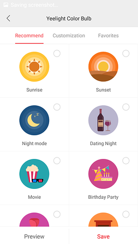

emperor4her Δημοσ. 18 Οκτωβρίου 2020 Δημοσ. 18 Οκτωβρίου 2020 Στις 17/10/2020 στις 5:52 ΜΜ, Da_rudakos είπε Παιδιά έχετε να προτείνετε κάποια πλαφονιέρα για σαλόνι; πηρα αυτη. απλα πανεμορφη, δουλευει αψογα και κανει το σαλονι μου μερα και ειναι 50 τετραγωνικα 1
Da_rudakos Δημοσ. 18 Οκτωβρίου 2020 Δημοσ. 18 Οκτωβρίου 2020 15 λεπτά πριν, emperor4her είπε πηρα αυτη. απλα πανεμορφη, δουλευει αψογα και κανει το σαλονι μου μερα και ειναι 50 τετραγωνικα Αυτή γλυκοκοιτάζω να πω την αλήθεια. Κατεβαίνει αρκετά η ένταση της στο τέρμα χαμηλά; Κάνε μας ένα mini review
emperor4her Δημοσ. 19 Οκτωβρίου 2020 Δημοσ. 19 Οκτωβρίου 2020 (επεξεργασμένο) 9 ώρες πριν, Da_rudakos είπε Αυτή γλυκοκοιτάζω να πω την αλήθεια. Κατεβαίνει αρκετά η ένταση της στο τέρμα χαμηλά; Κάνε μας ένα mini review θα βγαλω βιντεο το μεσημερι αν προλαβω γιατι εχω μπλεξει και βαφω το σπιτι.. κατεβαινει ναι, εχει επιλογη Night mode, και moon που ειναι σαν φαντασου να φωτιζει ενα λαμπακι νυκτός. εχει πολλες επιλογες προκαθορισμενες, αλλα μπορεις να φτιαξεις και τη δικη σου οπως θελεις. τελος, στο πισω μερος αναμεσα στο γυαλι κ στο ταβανι εχει εξτρα led, που ειναι χαμηλα σε ενταση και δινουν ambilight effect στο ταβανι και αναβουν μαζι με την πλαφονιερα η και μονα τους. οπως θελεις. εγω χρησιμοποιω πολυ το sunset για καθημερινα, και το Movie τα σπαει για ταινια. πολυ ικανοποιημενος σε γενικες γραμμες, και ηρθε σε 1 βδομαδα απο cz με dhl Επεξ/σία 19 Οκτωβρίου 2020 από emperor4her 1
